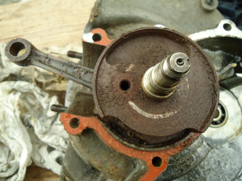

gibby1959 Inviato 28 aprile 2012 - 19:55 Autore Share Inviato 28 aprile 2012 - 19:55 ciao a tutti! avete visto l'aletta sopra del volano, rotta? Il mio rettificatore di fiducia me la riparerà, almeno così ha detto un paio di mesi fa. Ma io di lui mi fido. Anche un carter del motore ha una rottura, su un bordo, quasi ininfluente: il Benedetto ha detto che mi ricostruisce anche quella............. vediamo (intanto aspettiamo, ovviamente) 0 Quote Link al commento Condividi su altri siti More sharing options...

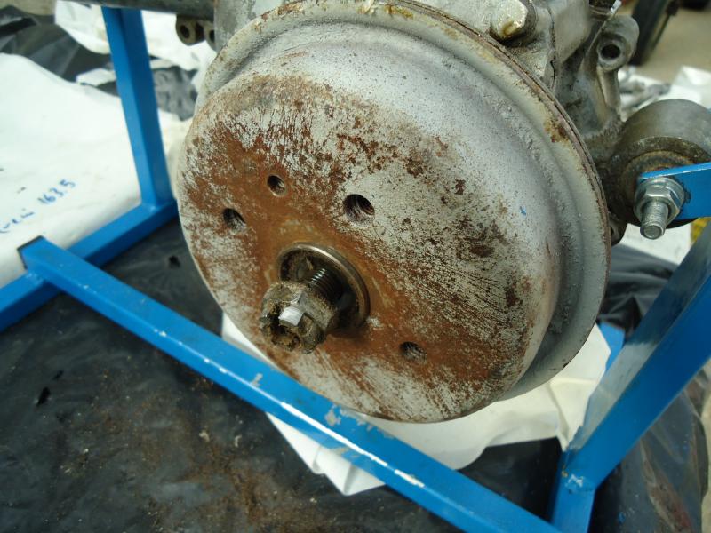

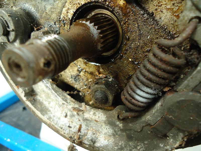

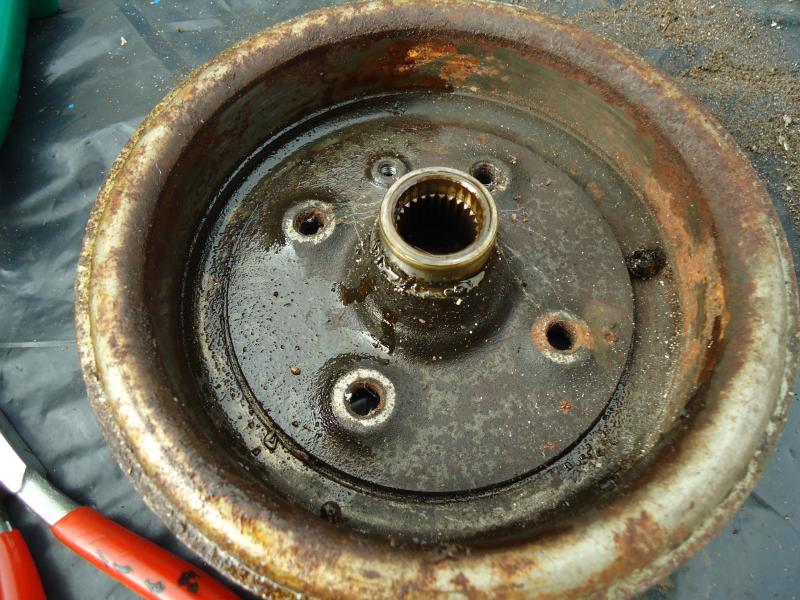

gibby1959 Inviato 28 aprile 2012 - 20:13 Autore Share Inviato 28 aprile 2012 - 20:13 :ciao:ciao a tutti: anche il mozzo avrebbe bisogno di una bella sistematina, neh? 0 Quote Link al commento Condividi su altri siti More sharing options...

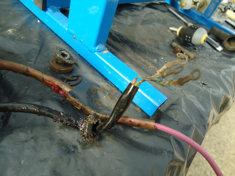

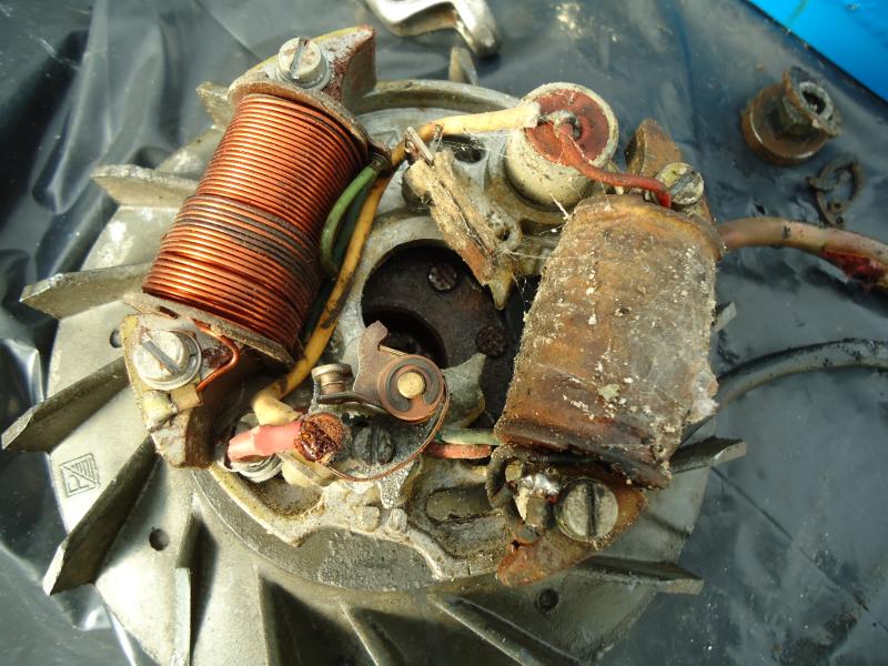

gibby1959 Inviato 1 maggio 2012 - 09:59 Autore Share Inviato 1 maggio 2012 - 09:59 smontato lo statore. A parte i resti mummificati dell'esistenza di insetti all'interno:shock:, lo statore è OK per il restauro. Dovremo sostituire i cablaggi (guardate quel filo della candela). Mi sa che devo tornare dal mio vecchio elettrauto, uno di quelli che lavorava su puntine e fili, non su centraline ellettroniche e tester da 50.000 euro (come quelli di oggi, che di questi motori, pur se così semplici, ne capiscono ben poco.......) Spero che le bobine siano OK. Il piatto dello statore è bello pulito. 0 Quote Link al commento Condividi su altri siti More sharing options...

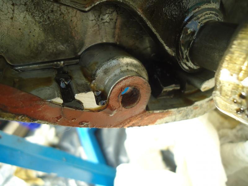

gibby1959 Inviato 1 maggio 2012 - 10:06 Autore Share Inviato 1 maggio 2012 - 10:06 Questo è un punto strategico, a mio avviso, del motore. E' uno dei pochissimi punti dei carter dove si riesce a forzarne l'apertura senza fare danni (per esempio infilando vari utensili in esili aperture fra i carter, causa prima di rotture di carter o di perdite successive). Quindi consiglio a tutti coloro che devono aprire i carter di un motore di utilizzare questo punto, battendoci sopra con uno spuntone ed un martello (rigorosamente di gomma). Guardate bene come era arrugginito quel dado...... 0 Quote Link al commento Condividi su altri siti More sharing options...
gibby1959 Inviato 1 maggio 2012 - 10:11 Autore Share Inviato 1 maggio 2012 - 10:11 anche il bullone del mozzo, nonostante fosse "annegato" nel lerciume più totale, lo abbiamo fatto saltare. Lo avevamo lavorato bene con del W40 per un paio di giorni........... 0 Quote Link al commento Condividi su altri siti More sharing options...
gibby1959 Inviato 1 maggio 2012 - 10:17 Autore Share Inviato 1 maggio 2012 - 10:17 :orrore: guardate bene, e ditemi se non ci vedete resti di pupe di insetti, ed insetti veri e propri (ma erano morti, giuro........) 0 Quote Link al commento Condividi su altri siti More sharing options...
vints Inviato 1 maggio 2012 - 10:39 Share Inviato 1 maggio 2012 - 10:39 anche il bullone del mozzo, nonostante fosse "annegato" nel lerciume più totale, lo abbiamo fatto saltare. Lo avevamo lavorato bene con del W40 per un paio di giorni........... Bene!!! Così si lavora con pazienza e tranquillità, e vedrai che anche i bulloni/dadi più bloccati vengono via..... 0 Quote Link al commento Condividi su altri siti More sharing options...

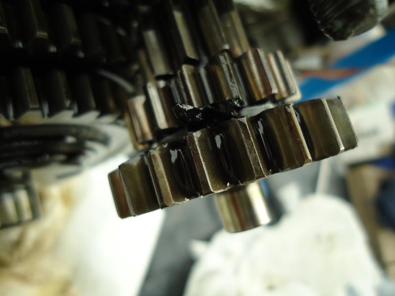

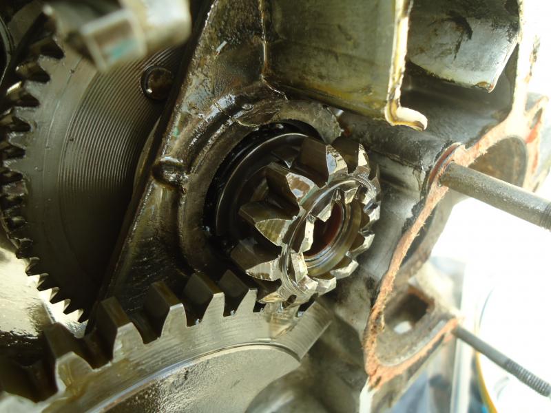

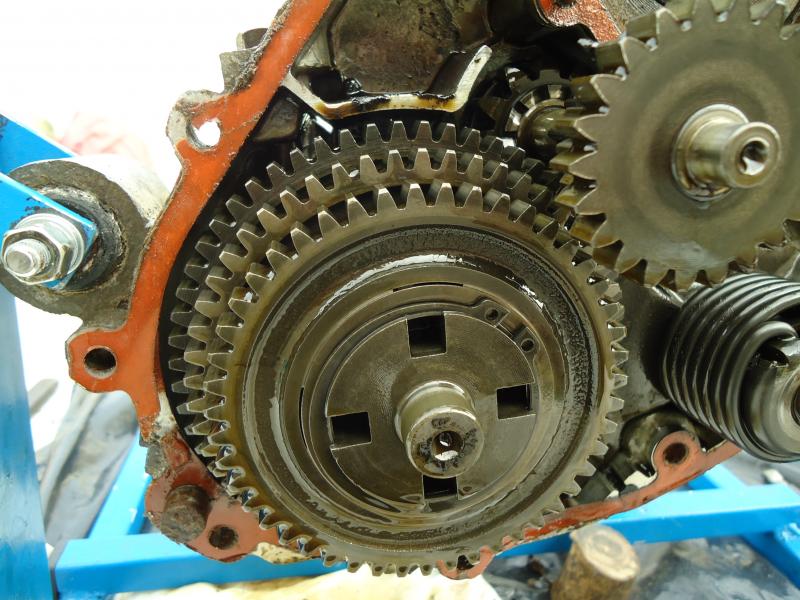

gibby1959 Inviato 8 maggio 2012 - 07:21 Autore Share Inviato 8 maggio 2012 - 07:21 :ciao: ehilà! allora, abbiamo lavorato ancora un po'. Smontato il mozzo (pronto da restaurare), la frizione e gli ingranaggi del cambio e della messa in moto. Sembra tutto abbastanza a posto, ma..............:orrore: (alla prossima). 0 Quote Link al commento Condividi su altri siti More sharing options...

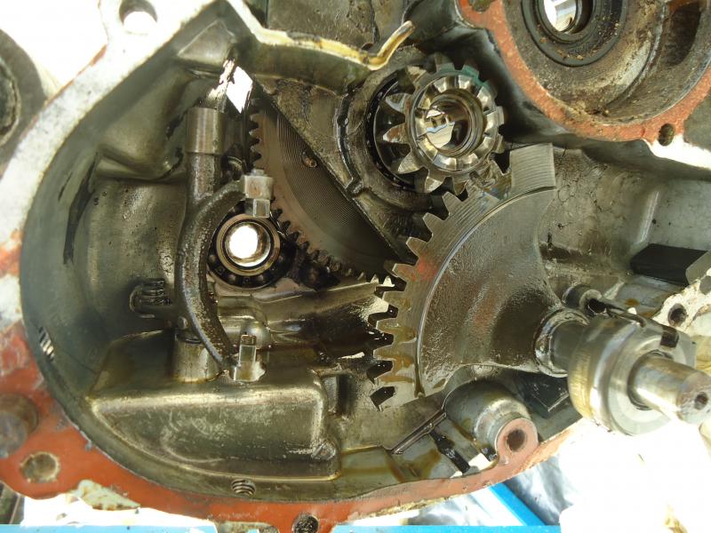

gibby1959 Inviato 8 maggio 2012 - 07:29 Autore Share Inviato 8 maggio 2012 - 07:29 :ciao: ehilà! Mi sono scordato di postare qualche foto dell'emozionante evento dell'apertura del motore. E' andato tutto bene, il motore era ben lubrificato all'interno con olio praticamente nuovo (ho capito dopo il perchè..............) e non ho fatto una gran fatica ad aprire i carter. Giusto 5 minuti battendo un po negli unici punti in cui si può fare. Qualche foto..... 0 Quote Link al commento Condividi su altri siti More sharing options...
gibby1959 Inviato 8 maggio 2012 - 07:38 Autore Share Inviato 8 maggio 2012 - 07:38 ......................Sembra tutto abbastanza a posto, ma..............:orrore: (alla prossima). :ciao: Uno dei gommini di fine corsa della messa in moto si era rotto. Frantumato fra gli altri ingranaggi l'ho trovato in vari pezzi. L'ingranaggio piccolo della messa in moto era montato SENZA la sua molla. Il meccanico che aveva fatto il lavoro deve avere abbandonato il tutto giusto dopo avere provato se andava in moto (l'olio era nuovo per questo.....). Ahi, Ahi, Ahi !!!!!! 0 Quote Link al commento Condividi su altri siti More sharing options...
gibby1959 Inviato 8 maggio 2012 - 07:45 Autore Share Inviato 8 maggio 2012 - 07:45 :ciao: Per il resto, dicevo, quasi tutto a posto. Certo, quest'albero motore ha bisogno di una pulitina;-) e revisione, il carter volano va riparato. Li porto al mio rettificatore magico :mavieni:e mi metto in coda (anche voi dovrete aspettare che Lui trovi la giornata giusta:mavieni:). Intanto puliamo qualche pezzo e ne restauriamo qualche altro. 0 Quote Link al commento Condividi su altri siti More sharing options...
