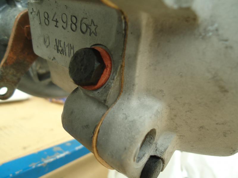

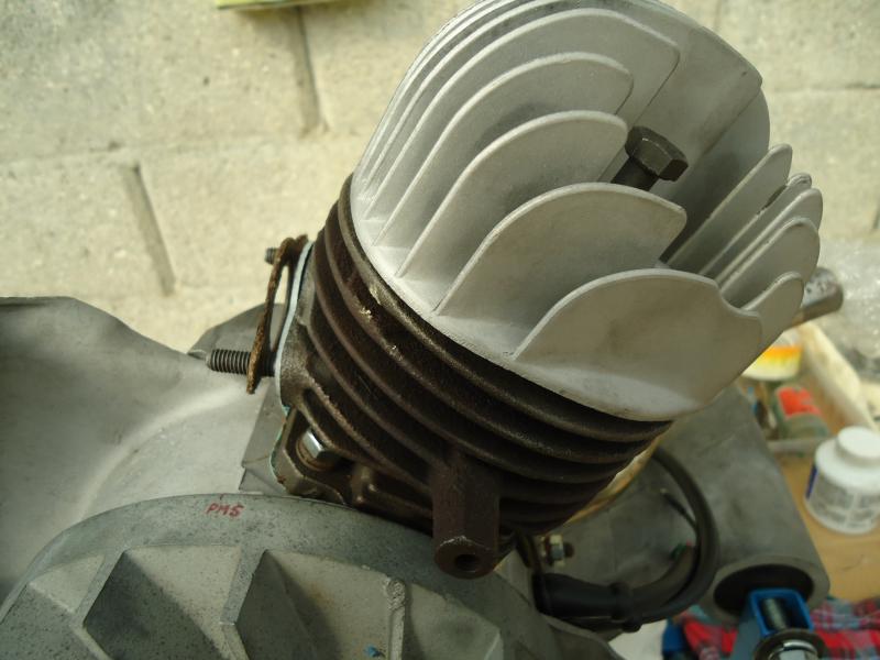

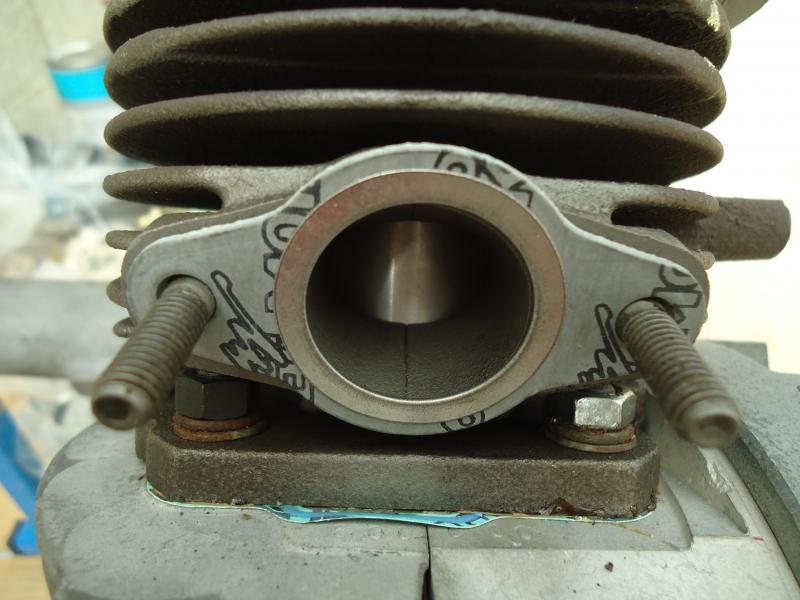

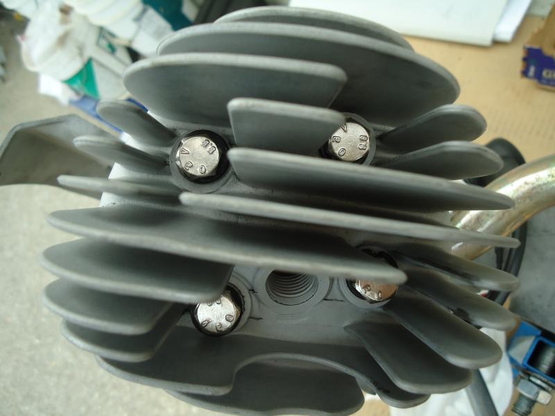

gibby1959 Inviato 21 settembre 2012 - 17:28 Autore Share Inviato 21 settembre 2012 - 17:28 ciao a tutti! Allora, sono andato ancora un po' avanti. A piccoli passi stiamo arrivando vicino al momento magico (la prima messa in moto!). Ho montato il gruppo termico (il motore è il suo 50 originale, il cilindro è rettificato ed il pistone è nuovo) Stavolta il pistone l'ho montato con la freccia rivolta verso lo scarico. Qualche foto. 0 Quote Link al commento Condividi su altri siti More sharing options...

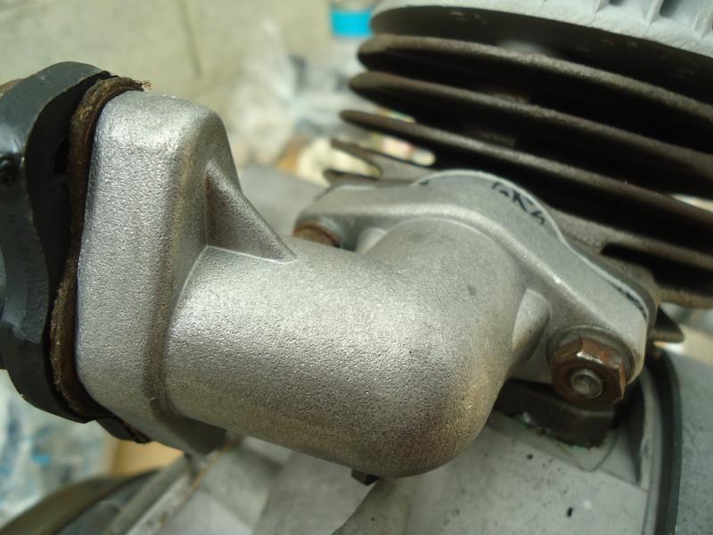

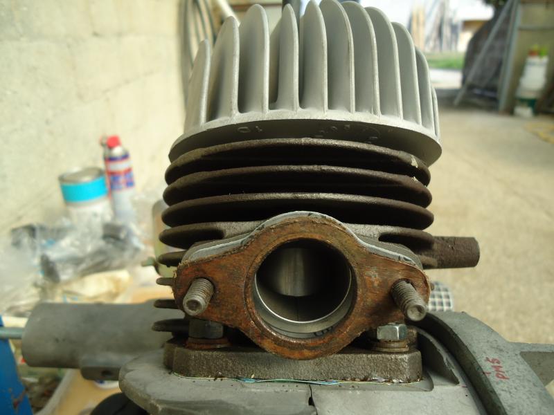

gibby1959 Inviato 21 settembre 2012 - 17:32 Autore Share Inviato 21 settembre 2012 - 17:32 .......poi ho messo la guarnizione ed il collettore di scarico. Già che c'ero, in previsione di provare il motore, ho montato anche la marmitta (una Sito nuova che ho trovato ad un prezzaccio) al contrario. qualche foto 0 Quote Link al commento Condividi su altri siti More sharing options...

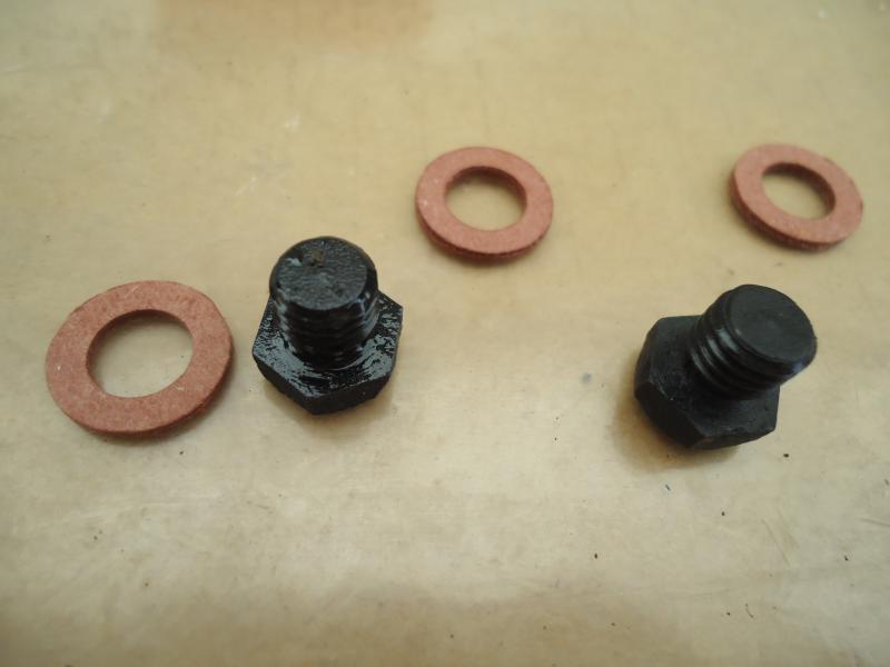

gibby1959 Inviato 21 settembre 2012 - 17:39 Autore Share Inviato 21 settembre 2012 - 17:39 rieccomi qua: ho trovato le guarnizioni dei tappi dell'olio, le ho montate. Ah, ho anche messo l'olio (80W-90) 0 Quote Link al commento Condividi su altri siti More sharing options...

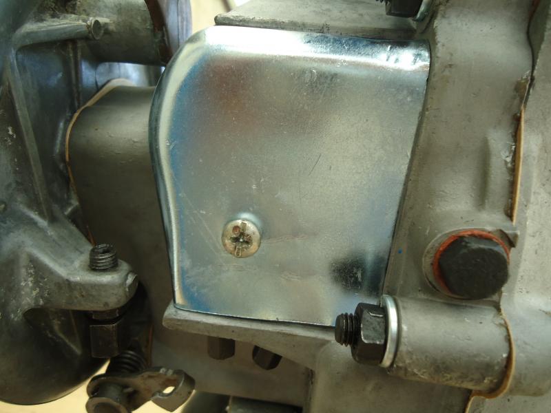

gibby1959 Inviato 21 settembre 2012 - 17:42 Autore Share Inviato 21 settembre 2012 - 17:42 ............come avete visto all'inizio, il coperchio del selettore non c'era. Ne ho comprato uno (ad un prezzo vergognoso) di metallo, e ce l'ho messo. E' solo provvisorio, visto che dovrò smontarlo quando attaccherò i fili.....quindi non ho messo grasso, per il momento. 0 Quote Link al commento Condividi su altri siti More sharing options...

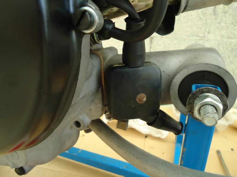

gibby1959 Inviato 21 settembre 2012 - 17:46 Autore Share Inviato 21 settembre 2012 - 17:46 ..............e poi ho messo i passafili sul carter per i due fili che escono dallo statore. Lavoraccio.......sono di gomma e vanno veramente stretti. In più l'alluminio è spigoloso e non aiuta per nulla. Già che c'ero, ho montato la scatola nera sul carter, fissando i tre cavetti all'interno con le viti. 0 Quote Link al commento Condividi su altri siti More sharing options...

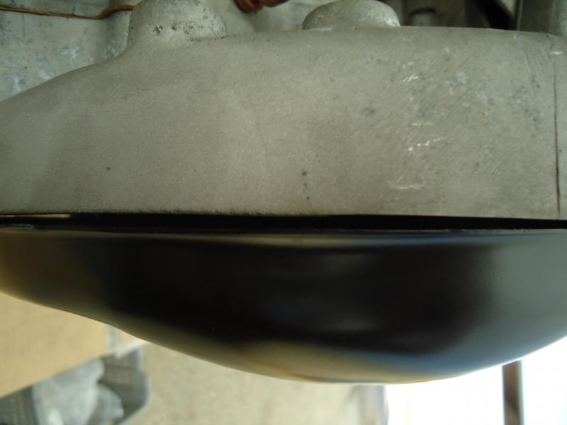

gibby1959 Inviato 21 settembre 2012 - 17:55 Autore Share Inviato 21 settembre 2012 - 17:55 (modificato) e ora, l'ultima operazione: ho montato un coprivolano. Quello che stava sul motore è un po' ammaccato, e non mi andava di lavorarci sopra perchè è un modello per special. Qualche tempo fa avevo trovato questo nero an un prezzaccio. A me non piace per nulla, ma penso che colorandolo col suo grigio possa essere almeno accettabile. Quello con le prese d'aria a "V" l'ho trovato solo cromato (fa schifo), oppure usato a prezzzi indecenti. Per il momento potrei accontentarmi di questo (ovviamente riverniciato) ma non mi piace per nulla come si adatta al carter (guardate che fessura lascia aperta..........). Forse piegando un pochino gli attacchi riusciamo ad adattarlo meglio. Ah dimenticavo: ha un attacco al quale non corrisponde alcun foro sul carter. E' normale? Voi che ne dite? Modificato 21 settembre 2012 - 18:02 da gibby1959 dimenticate le foto 0 Quote Link al commento Condividi su altri siti More sharing options...
gibby1959 Inviato 21 settembre 2012 - 18:07 Autore Share Inviato 21 settembre 2012 - 18:07 qualche foto di questo benedetto coprivolano 0 Quote Link al commento Condividi su altri siti More sharing options...
sartana1969 Inviato 21 settembre 2012 - 18:52 Share Inviato 21 settembre 2012 - 18:52 ..............e poi ho messo i passafili sul carter per i due fili che escono dallo statore.Lavoraccio.......sono di gomma e vanno veramente stretti. In più l'alluminio è spigoloso e non aiuta per nulla. Già che c'ero, ho montato la scatola nera sul carter, fissando i tre cavetti all'interno con le viti. Già che c'ero, ho montato la scatola nera sul carter, fissando i tre cavetti all'interno con le viti. La prossima volta prima monta i 2 passafili, poi monta lo statore e, mentre lo monti, aiutandoti con un filino di WD, passa il cavo candela e la sonda legata ai 3 capicorda da 3 della guaina statore. Li passi in un attimo 0 Quote Link al commento Condividi su altri siti More sharing options...

gibby1959 Inviato 21 settembre 2012 - 19:46 Autore Share Inviato 21 settembre 2012 - 19:46 Già che c'ero, ho montato la scatola nera sul carter, fissando i tre cavetti all'interno con le viti. La prossima volta prima monta i 2 passafili, poi monta lo statore e, mentre lo monti, aiutandoti con un filino di WD, passa il cavo candela e la sonda legata ai 3 capicorda da 3 della guaina statore. Li passi in un attimo Sei un mito, Sartana! grazie per il consiglio! 0 Quote Link al commento Condividi su altri siti More sharing options...

Mincio82 Inviato 22 settembre 2012 - 19:15 Share Inviato 22 settembre 2012 - 19:15 Ecco perchè il coprivolano non è a filo con il carter.. 0 Quote Link al commento Condividi su altri siti More sharing options...
gibby1959 Inviato 22 settembre 2012 - 20:32 Autore Share Inviato 22 settembre 2012 - 20:32 Ecco perchè il coprivolano non è a filo con il carter.. Secondo me: un conto è fissare il coprivolano nei punti prefissati. (più sicuro, meno vobrazioni, etc) Un conto è avere un coprivolano imbarcato da nuovo..... Questi sono semplicemente fatti da cani, al contrario di quelli d'epoca. 0 Quote Link al commento Condividi su altri siti More sharing options...
vints Inviato 24 settembre 2012 - 15:44 Share Inviato 24 settembre 2012 - 15:44 Quello è il coprivolano della pk 50!!! 0 Quote Link al commento Condividi su altri siti More sharing options...
