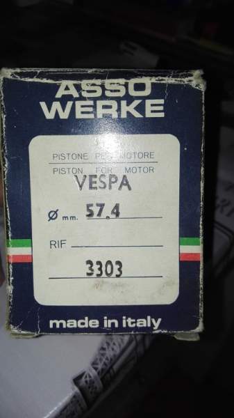

FedeBO Inviato Settembre 14, 2015 Inviato Settembre 14, 2015 Ciao a tutti, quesito pistone motore sprint veloce 300xxx; ora il cilindro ha diametro 57; io mi trovo a dover cambiare pistone perchè chi lo aveva in precedenza ha sostituito uno dei fermi dei segmenti con una vite autofilettante ... e io non mi fido. Ho misurato il cilindro ed è 57 mm, quindi mai rettificato. Il pistone dovrebbe essere quindi ... ? 56,6 mm? Non ho trovato alcuna info in merito, alcuni siti mettono 57,00 come misura standard, ma è impossibile. Mi potreste dare una mano? Altro quesito: crociera. E' effettivamente diversa da quelle px pre arcobaleno? Ho letto su alcuni siti che hanno le punte più piccole, mi pare 5mm (prendete il numero con le pinze...) ... Grazie mille! 0 Cita
volumexit Inviato Settembre 14, 2015 Inviato Settembre 14, 2015 Ciao a tutti, quesito pistone motore sprint veloce 300xxx; ora il cilindro ha diametro 57; io mi trovo a dover cambiare pistone perchè chi lo aveva in precedenza ha sostituito uno dei fermi dei segmenti con una vite autofilettante ... e io non mi fido.Ho misurato il cilindro ed è 57 mm, quindi mai rettificato. Il pistone dovrebbe essere quindi ... ? 56,6 mm? Non ho trovato alcuna info in merito, alcuni siti mettono 57,00 come misura standard, ma è impossibile. Mi potreste dare una mano? Altro quesito: crociera. E' effettivamente diversa da quelle px pre arcobaleno? Ho letto su alcuni siti che hanno le punte più piccole, mi pare 5mm (prendete il numero con le pinze...) ... Grazie mille! Che motore monta? Intendo è gia il motore tipo PX o è ancora quello con cuscinetti di banco della stessa misura? Per il pistone non saprei ma mi pare che il 57 sia quello PX. Vol. 0 Cita
FedeBO Inviato Settembre 14, 2015 Inviato Settembre 14, 2015 Che motore monta? Intendo è gia il motore tipo PX o è ancora quello con cuscinetti di banco della stessa misura? Per il pistone non saprei ma mi pare che il 57 sia quello PX. Vol. E' ancora quello con cuscinetti di banco della stessa misura, albero cono 17. No il px 150 se non ricordo male è 57,8 (149,... cc) questo è 57 (145,5 cc) . Tutti i siti dei ricambisti li danno per uguali,ma non è così. Vorrei trovare il suo pistone piuttosto che comprare un cilindro intero. 0 Cita
Marben Inviato Settembre 14, 2015 Inviato Settembre 14, 2015 Ch'io sappia, la SV è rimasta 57x57 sino a fine produzione. Solitamente i pistoni sono venduti indicando la misura dell'alesaggio e non l'effettivo diametro (che porrebbe anche il problema del punto di misura). Comunque penso che una lucidata per il ripristino del corretto gioco sia inevitabile. Non so se riuscirai a trovare un fondo di magazzino da 57,00 mm, Asso o Piaggio che sia; altrimenti dovresti passare al 57,80 del PX che dovrebbe essere tranquillamente ordinabile. Ma dovresti di fatto fare una rettifica vera e propria e, a quella stregua, forse potrebbe essere preferibile un cilindro nuovo originale Piaggio per PX. 0 Cita
FedeBO Inviato Settembre 14, 2015 Inviato Settembre 14, 2015 Grazie Marco, quindi è il 57 standard, dovrei averne trovato uno ... 45 spedito. I cilindri nuovi ho visto che sono tutti per px e tralasciando gli indiani hanno tuttim prezzi abbastanza alti, si va dai 120 senza testa RMS ai 180 originali piaggio. Il cilindro che ho è immacolato e lo scalino che ha è quasi impercettibile. Certo è che il cilindro ha la sua classe di tolleranza riportata sopra (F) e quello nuovo credo sia un generico 57,00, quindi potrebbe avere un pelo più di gioco o meno. Sono un pò indeciso. Questo motore vorrei farlo completamente originale, finirà sotto al GTr, anche se inizialmente avevo pensato ad una elaborazione tranquilla tipo DR o Pinasco alluminio preferisco desistere. Per la crociera nessuna idea? 0 Cita
Vespa979 Inviato Settembre 14, 2015 Inviato Settembre 14, 2015 Lucida il cilindro e poi misura con l'alesametro, se la canna arriva a 57 e spiccioli sei apposto. In alternativa se dovessi decidere di rettificare... 0 Cita
