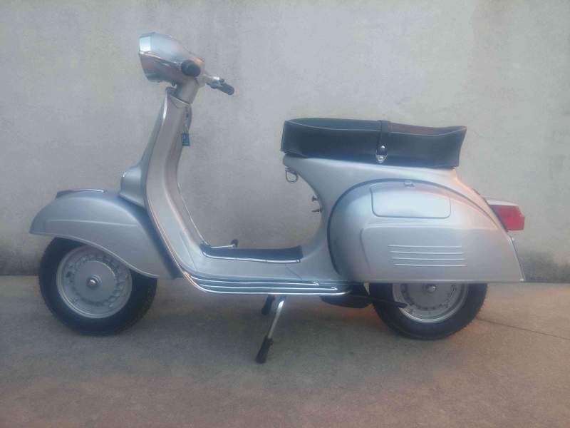

Marco-V Inviato Gennaio 18, 2017 Inviato Gennaio 18, 2017 Buonasera a tutti appassionati/possessori di una Sprint Veloce nel mio caso una seconda serie del 1976 di cui allego una foto, interamente restaurata vite x vite come da mia abitudine... Ora stasera sono stato dall'esaminatore FMI della mia zona a portare i soliti documenti per poterla successivamente re-immatricolare, targa e libretto originali ma purtroppo radiata d'ufficio e mi ha fatto notare che il cavalletto deve essere satinato e non zincato.... Ora io leggendo i vari forum e le varie informazioni via internet non mi ero mai accorto di questa cosa, effettivamente originariamente se ho capito bene venivano trattati con cadmiatura e non zincati...Ora chiederò se è possibile satinarlo, mi sembra una soluzione accettabile sempre che possibile ed è sempre meglio che verniciato color alluminio ruote :testate:.... A voi è mai stato fatto notare questo particolare? Eppure sui vari restauri che vedo in giro risultano essere tutti zincati a lucido. Io ho comunque già deciso di satinarlo oppure farlo zincare opaco, però vorrei sapere cosa ne pensate ed eventualmente chiedo di correggere la nota all'inizio del post Ciao 0 Cita
lucag63 Inviato Gennaio 18, 2017 Inviato Gennaio 18, 2017 Buonasera a tutti appassionati/possessori di una Sprint Veloce nel mio caso una seconda serie del 1976 di cui allego una foto, interamente restaurata vite x vite come da mia abitudine...[ATTACH=CONFIG]164493[/ATTACH] Ora stasera sono stato dall'esaminatore FMI della mia zona a portare i soliti documenti per poterla successivamente re-immatricolare, targa e libretto originali ma purtroppo radiata d'ufficio e mi ha fatto notare che il cavalletto deve essere satinato e non zincato.... Ora io leggendo i vari forum e le varie informazioni via internet non mi ero mai accorto di questa cosa, effettivamente originariamente se ho capito bene venivano trattati con cadmiatura e non zincati...Ora chiederò se è possibile satinarlo, mi sembra una soluzione accettabile sempre che possibile ed è sempre meglio che verniciato color alluminio ruote :testate:.... A voi è mai stato fatto notare questo particolare? Eppure sui vari restauri che vedo in giro risultano essere tutti zincati a lucido. Io ho comunque già deciso di satinarlo oppure farlo zincare opaco, però vorrei sapere cosa ne pensate ed eventualmente chiedo di correggere la nota all'inizio del post Ciao ciao..il cavalletto deve essere zincato...ma non lucido..secondo me la risolvi con una paglietta..tipo quella per i piatti verde..e lo fai satinato.. guarda il mio.. 0 Cita
guerrino Inviato Gennaio 18, 2017 Inviato Gennaio 18, 2017 Ciao Fiorenzo, come scritto su altri post, gli esaminatori (i più) della Vespa conoscono ben poco o non conoscono per niente i particolari, perché conoscono un po' di tutto e un po' di niente, dovendo esaminare tutte le moto del mondo. Il cavalletto: Il cavalletto deve essere zincato, punto e stop. Non cromato, ne opaco. Evidente se la base del metallo è stata sabbiata, la zincatura sarà opaca e questo non va bene. è semplicemente un tubo di ferro zincato, quindi di conseguenza sarà piuttosto lucido, soprattutto se la zincatura è appena fatta. Col tempo ossiderà un pochino e perderà naturalmente la sua lucentezza. - - - post uniti in automatico dal sistema - - - I commissari FMI ti rompono per il cavalletto lucido e non si accorgono della cinghia sella... C.V.D. 0 Cita

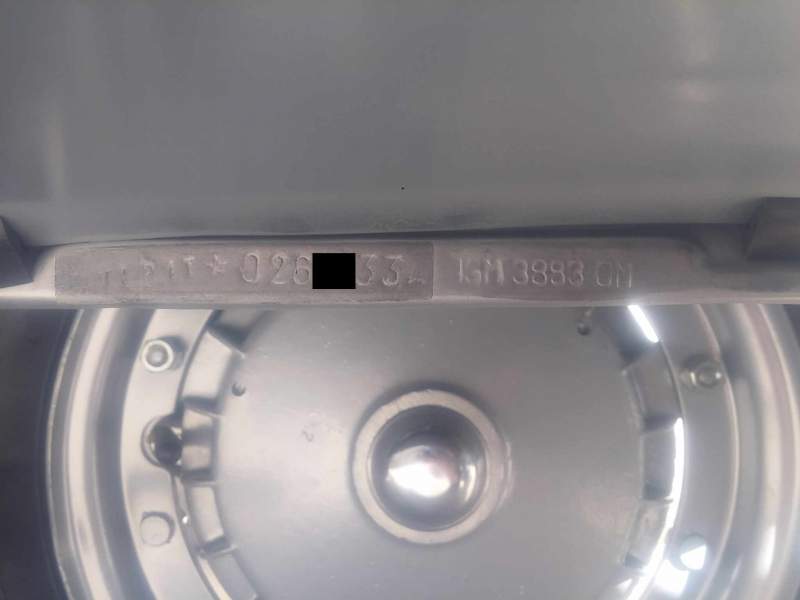

Marco-V Inviato Febbraio 5, 2017 Inviato Febbraio 5, 2017 (modificato) Buongiorno a tutti ho un grosso problema da esporvi, magari potete aiutarmi; ho una Sprint Veloce Vlb1m del 1976 con i numeri di telaio con il 3 con l angolo acuto diciamo tipo vecchio mentre nel l 3883 dell omologazione i due 3 sono tondeggianti.... Ora chiedo se qualcuno di voi ha una Vespa simile per capire se la mia è iscrivibile FMI, non vorrei sia stata "taroccata" negli anni passati ed andare nei casini per nulla...... Spero di essermi spiegato, buona giornata Modificato Febbraio 5, 2017 da Marco-V Errori ortografici 0 Cita
Marco-V Inviato Febbraio 5, 2017 Inviato Febbraio 5, 2017 (modificato) Buongiorno a tutti ho un grosso problema da esporvi, magari potete aiutarmi; ho una Sprint Veloce Vlb1m del 1976 con i numeri di telaio con il 3 con l angolo acuto diciamo tipo vecchio mentre nel l 3883 dell omologazione i due 3 sono tondeggianti.... Ora chiedo se qualcuno di voi ha una Vespa simile per capire se la mia è iscrivibile FMI, non vorrei sia stata "taroccata" negli anni passati ed andare nei casini per nulla...... Spero di essermi spiegato, buona giornata Allego foto per farvi capire, l esaminatore della mia zona ( dopo avermi contestato il cavalletto zincato ) mi ha prima contestato la scritta VLB1T storta ( a sua detta chiaramente taroccata, poi i due 3 che effettivamente si vedono come ripresi poi per ultimo il carattere dei due numeri 3 e qui ed è quì che ho bisogno del Vostro aiuto, magari anche una Vostra foto della Vostra Sprint Veloce del 1975/6/7 dove non si vedono tutti i numeri ma solo l'omologazione ed il 3 in questione del telaio così da copire come muovermi ....:doh: Ovviamente ricordo che sulla scheda tecnica omologativa ci sono segnati i caratteri ( sia per il telaio che per l'omologazione ) di tipo vecchio col 3 con l'angolo senza alcuna successiva modifica Attendo aiuti, Ciao e buona serata Modificato Febbraio 5, 2017 da Marco-V correzione ortografia 0 Cita
