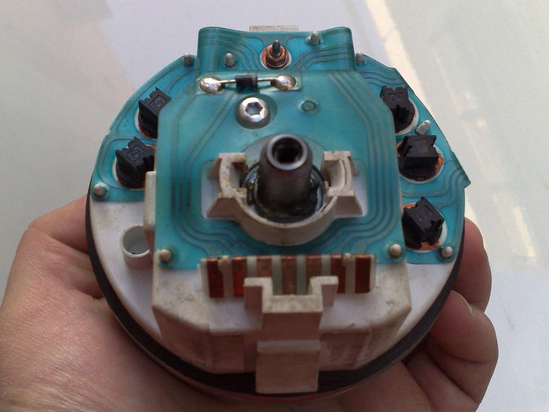

Struzzo Inviato 7 maggio 2012 - 18:16 Autore Share Inviato 7 maggio 2012 - 18:16 No, no... nulla a che vedere. Persino sulla posizione allora non ci siamo intesi. Quelle che intendo io si trova al di sotto del contachilometri (E' rotonda e per accedervi occorre smontare il coprimanubrio). Vi sono tutti i contatti per far funzionare le lucine del quadro e dei vari indicatori. 0 Quote Link al commento Condividi su altri siti More sharing options...
piero58 Inviato 7 maggio 2012 - 18:23 Share Inviato 7 maggio 2012 - 18:23 No, no... nulla a che vedere. Persino sulla posizione allora non ci siamo intesi. Quelle che intendo io si trova al di sotto del contachilometri (E' rotonda e per accedervi occorre smontare il coprimanubrio). Vi sono tutti i contatti per far funzionare le lucine del quadro e dei vari indicatori. Allora sarà questa, cioè i contatti sul contachilometri? 0 Quote Link al commento Condividi su altri siti More sharing options...
Struzzo Inviato 8 maggio 2012 - 08:03 Autore Share Inviato 8 maggio 2012 - 08:03 Allora sarà questa, cioè i contatti sul contachilometri? :ok::ok: 0 Quote Link al commento Condividi su altri siti More sharing options...
