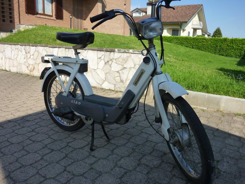

luke991 Inviato 5 maggio 2012 - 10:04 Autore Share Inviato 5 maggio 2012 - 10:04 ciao qualcuno di voi saprebbe dirmi il valore di vendita di un ciao px del 1979 con 200 km fatti, completamente originale, compresi i copertoni ,dato che un mio vicino intende venderlo, e se è ancora ricercato nel mercato ( magari storico)??? 0 Quote Link al commento Condividi su altri siti More sharing options...

Case93 Inviato 5 maggio 2012 - 10:30 Share Inviato 5 maggio 2012 - 10:30 L'85 Pinasco non lo conosco ma il DR è un 75 solo ocn più coppia...quindi per me è migliore visto il prezzo identico! hai fatto una buona scelta... Per il Ciao...bè sui 400 euro...valgono poco e già a questa cifra trovi male da venderlo in quanto devi rifare la targa e sono altri 100 euro. 0 Quote Link al commento Condividi su altri siti More sharing options...

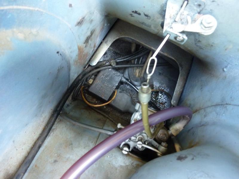

luke991 Inviato 5 maggio 2012 - 10:38 Autore Share Inviato 5 maggio 2012 - 10:38 credo che l'originale non abbia questa centralina o sbaglio? 0 Quote Link al commento Condividi su altri siti More sharing options...
Case93 Inviato 5 maggio 2012 - 10:52 Share Inviato 5 maggio 2012 - 10:52 credo che l'originale non abbia questa centralina o sbaglio? Mi sembra quella dell'Et3 quindi nel tuo caso va bene....ma io la sotto con tutta la benzina che ci cola non ce la lascerei! 0 Quote Link al commento Condividi su altri siti More sharing options...

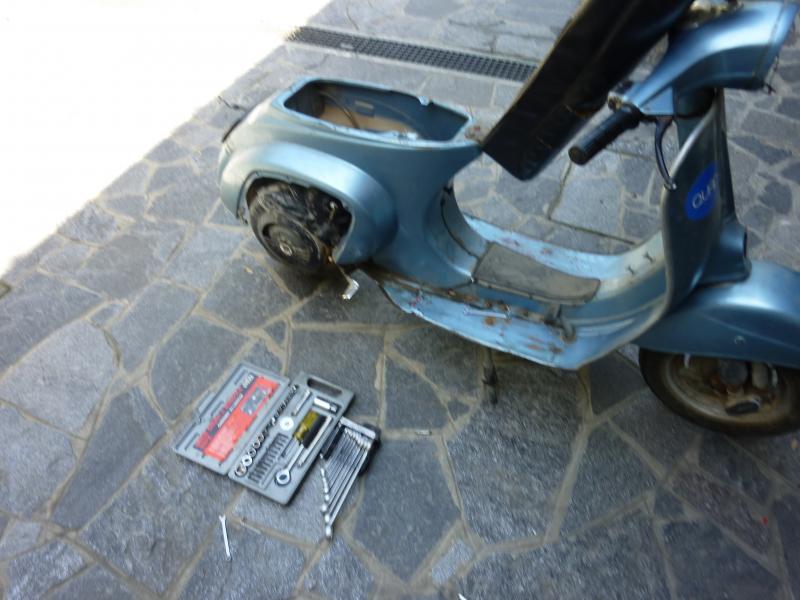

luke991 Inviato 19 maggio 2012 - 11:03 Autore Share Inviato 19 maggio 2012 - 11:03 ho montato tutto e carburata, va abbastanza bene , solo che fatico a mettere e scalare le marce , ed a volte la pedivella va a vuoto quindi credo che la frizione sia da cambiare , non so quanti chilometri abbia ma è stata ferma per piu di 20 anni . che frizione mi consigliate voi? e mi e stato detto di sostituire il leveraggio che comanda lo "spingifrizione" sul blocco motore con uno piu lungo in modo che lavori meglio ?? grazie delle risposte in anticipo aa credo anche di comprare il pignoncino malossi per allungare un po le marce, perche ora come ora riesce a partire anche in 4a. 0 Quote Link al commento Condividi su altri siti More sharing options...
