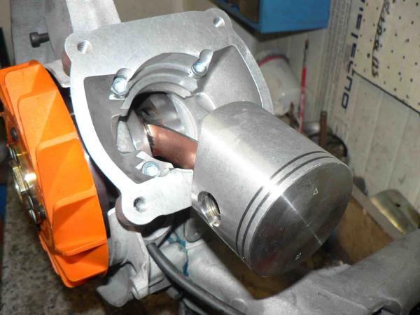

leodo Inviato 4 maggio 2012 - 16:26 Share Inviato 4 maggio 2012 - 16:26 il primo kit dovrebbe avere:cilindro pistone 65mm testa valvola scarico rotax piastra inferiore per raccordare al carter piastra valvola rotax il pacco c'è ma nel 5*kit se guardi vedi che c'è v-force membrane che dovrebbe essere appunto la tassinari......se no la vendono anche singolarmente in quella stessa pagina in alto.... questa è una foto della travaseria...che ne dite????????????? In pratica in tutti i kit c'è il necessario per farlo andare p&p tranne il collettore, ma chi vuole un pacco migliore puó prenderselo. (il v-force3) Che altro dire... Come sará la spinta ai bassi rispetto ai falketti? 0 Quote Link al commento Condividi su altri siti More sharing options...

charasello Inviato 4 maggio 2012 - 21:54 Autore Share Inviato 4 maggio 2012 - 21:54 La vedo dura.... Aumentando la corsa bisogna aumentare la lunghezza della biella se i travasi stanno sempre alla stessa altezza. se aumenti la corsa e tieni la biella uguale devi spessorare ancora...se invece metti un c56 e scendi a 120 di biella secondo me rimane + bilanciato...poi magari mi sbaglio bho:sbonk: 0 Quote Link al commento Condividi su altri siti More sharing options...
leodo Inviato 4 maggio 2012 - 21:57 Share Inviato 4 maggio 2012 - 21:57 Nono non sbagli, anzi con quella biella enorme la vedo dura bilanciarlo, sarei curioso di vedere il loro albero su misura, peccato che la foto è solo frontale... 0 Quote Link al commento Condividi su altri siti More sharing options...
charasello Inviato 4 maggio 2012 - 22:10 Autore Share Inviato 4 maggio 2012 - 22:10 Nono non sbagli, anzi con quella biella enorme la vedo dura bilanciarlo, sarei curioso di vedere il loro albero su misura, peccato che la foto è solo frontale... no scusa mi sono espresso male...non bilanciato nel senso sui coltelli...ma bilanciato nel rappoto corsa/biella... loro montano un c51 (che di solito monta la 97mm o al max la 105mm)con una 125mm:orrore: che non la metti manco con il c62 :rulez:sulle large... 0 Quote Link al commento Condividi su altri siti More sharing options...
leodo Inviato 4 maggio 2012 - 22:28 Share Inviato 4 maggio 2012 - 22:28 Ah beh in questo caso non vedo il problema, sta solo all'occhio a mio parere. Cioè quali differenze da? Forse aumenta il volume di spazio nel carter pompa diminuendo la pressione.... Ma bisogna pensare che li vi è già meno miscela del previsto dato che monta l'albero a spalle piene, in questo modo penso si bilanci la cosa. (teorie mie eh;-)) Qual'è il problema? 0 Quote Link al commento Condividi su altri siti More sharing options...
charasello Inviato 6 maggio 2012 - 13:02 Autore Share Inviato 6 maggio 2012 - 13:02 come detto prima, secondo me (poi magari è una boiata) la c51 è troppo corta per una biella così lunga....io l'ho vedrei meglio con una corsa + lunga e la biella leggermente + corta..avresti ancora + coppia perdendo un po' agli alti. (ma tanto come si vede dal grafico gli alti non sono il forte di questo cilindro)...... per come la vedo io questo K&W non puoi paragonarlo al falc...quello si che gira alto....questo lo vedrei bene come un motore da turismo veloce con una bella primaria lunga e tanta coppia in basso per viaggiare in scioltezza senza stare a smanettare tanto con il cambio ma niente di +......... 0 Quote Link al commento Condividi su altri siti More sharing options...
