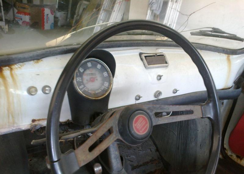

MaxPayne1961 Inviato 2 maggio 2012 - 19:55 Share Inviato 2 maggio 2012 - 19:55 Secondo me, anche se le trovi un pelo messe meglio in ogni caso devi rifarle sempre totalmente,a meno di non trovare un bel restaurato (che rimane sempre una incognita). Più che altro mi preoccuperei che avesse tutti o quasi i pezzi originali. Non mi intendo di 500, ma il volante ed il tachimetro non sono i suoi. Prima di prenderla controllerei anche che il motore fosse il suo e poi.... buon restauro 0 Quote Link al commento Condividi su altri siti More sharing options...
new_leizar Inviato 2 maggio 2012 - 20:06 Autore Share Inviato 2 maggio 2012 - 20:06 Secondo me, anche se le trovi un pelo messe meglio in ogni caso devi rifarle sempre totalmente,a meno di non trovare un bel restaurato (che rimane sempre una incognita). Più che altro mi preoccuperei che avesse tutti o quasi i pezzi originali. Non mi intendo di 500, ma il volante ed il tachimetro non sono i suoi. Prima di prenderla controllerei anche che il motore fosse il suo e poi.... buon restauro no il tachimetro nn è il suo ma quello di una F quello della d arrivava a 110 per il motore il contenitore filtro aria sembra il suo + grande rispetto a quello della f ed l 0 Quote Link al commento Condividi su altri siti More sharing options...
tirrenico Inviato 3 maggio 2012 - 08:28 Share Inviato 3 maggio 2012 - 08:28 no il tachimetro nn è il suo ma quello di una F quello della d arrivava a 110per il motore il contenitore filtro aria sembra il suo + grande rispetto a quello della f ed l ciao, proprio del motore io non sono convinto, il filtro della D è più piccolo della F - L, cmq guarda la sigla motore che deve essere Fiat 110 d, si trova sotto la line che divide la testata dal monoblocco a sx., inoltre il motorino di avviamento, posizionato dietro e sotto il carburatore deve essere a due bulloni. auguri x il restauro che non è da poco se fatto bene, fidati 0 Quote Link al commento Condividi su altri siti More sharing options...

signorhood Inviato 3 maggio 2012 - 16:46 Share Inviato 3 maggio 2012 - 16:46 Auto incompleta, abbastanza marcia in quel che si vede quindi minimo altrettanto dove non si vede. Pezzi di altre serie da sostituire. Rifare completamente la tappezzeria e quasi metà dei lamierati che si vedono in foto. Secondo me spendi molto di più di 6000 cucuzze almeno 7000 e te lo dico per esperienza passata, che aggiunte ai 2000 fanno 9000 che significa una cifra più o meno vicina alle richieste di 500 d in buone condizioni, restaurate o conservate che ho visto recentemente e sopratutto in questo periodo di calo della domanda. Regolati. Ps. Controlla la sigla perchè quel motore non mi sembra proprio di D. 0 Quote Link al commento Condividi su altri siti More sharing options...
