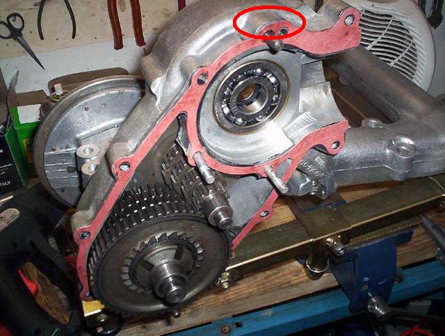

lore904 Inviato 5 maggio 2012 - 18:50 Share Inviato 5 maggio 2012 - 18:50 attenzione! è successo anche a me sulla Gs , nel mio caso quello che teneva serrati i carter erano le 2 spine di centraggio dei carter totalmente ossidate. per aprire i carter ho dovuto scaldare molto col cannello l'alluminio intorno alle spine cosi' da dilatarne il foro e lubrificando con lo svitol (ma la parte decisiva è stata giocata dal cannello,ovviamente) 0 Quote Link al commento Condividi su altri siti More sharing options...
Diegovespone Inviato 7 maggio 2012 - 06:55 Autore Share Inviato 7 maggio 2012 - 06:55 attenzione! è successo anche a me sulla Gs , nel mio caso quello che teneva serrati i carter erano le 2 spine di centraggio dei carter totalmente ossidate. per aprire i carter ho dovuto scaldare molto col cannello l'alluminio intorno alle spine cosi' da dilatarne il foro e lubrificando con lo svitol (ma la parte decisiva è stata giocata dal cannello,ovviamente) Le spine di centraggio in che posizione sono? 0 Quote Link al commento Condividi su altri siti More sharing options...
lore904 Inviato 7 maggio 2012 - 07:43 Share Inviato 7 maggio 2012 - 07:43 Le spine di centraggio in che posizione sono? sono solo 2 , si vedono benissimo perché il "naso" della fusione è più grosso , proprio per poter ospitare il foro della vite e la spina di centraggio! guarda la foto! 0 Quote Link al commento Condividi su altri siti More sharing options...
