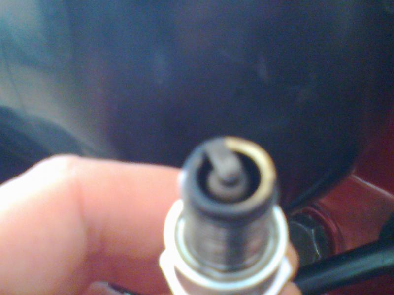

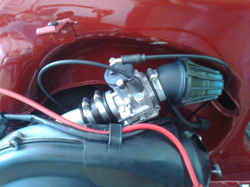

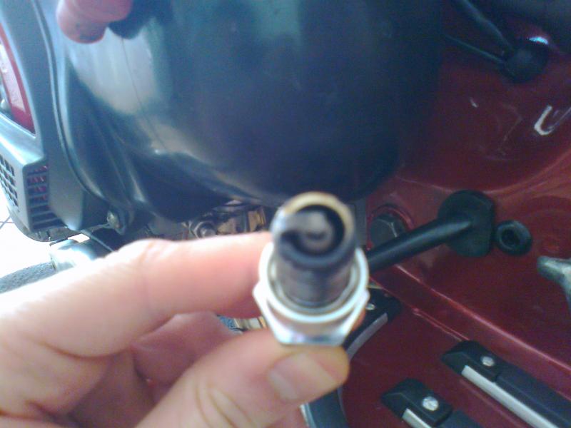

bigtop90 Inviato Maggio 26, 2012 Autore Inviato Maggio 26, 2012 allego foto della candela con getto max 125.. 0 Cita
PISTONE GRIPPATO Inviato Maggio 26, 2012 Inviato Maggio 26, 2012 allego foto della candela con getto max 125..[ATTACH=CONFIG]109455[/ATTACH][ATTACH=CONFIG]109456[/ATTACH][ATTACH=CONFIG]109457[/ATTACH] Non mi sembra male..... Ma quel fiktro non ti da noia alla carburazione. 0 Cita

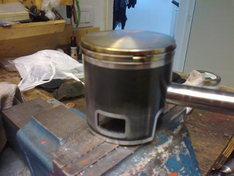

bigtop90 Inviato Maggio 28, 2012 Autore Inviato Maggio 28, 2012 le prove di oggi non hanno dato buon esito...è sparito il vuoto iniziale..ma rimane comunque lenta a salire e a manetta si imbrodola spegnendosi e ripartendo dopo una frazione di secondo..e lo fa senza fermarsi se non decellero...oggi ho smontato il cilindro..è tutto ok..perdeva un pò di benzina dal basamento ma non credo sia così grave..allego foto della candela montata,strano segno sul cilindro e mantello del pistone.. 0 Cita
