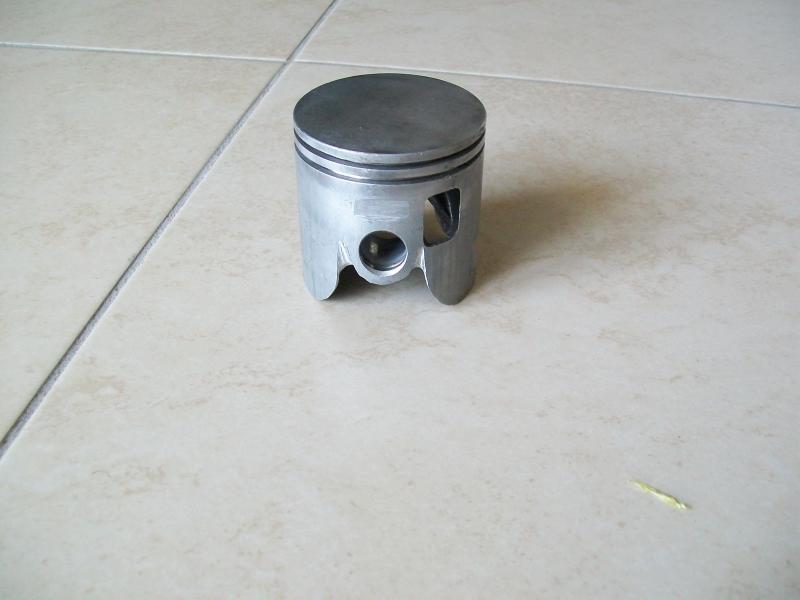

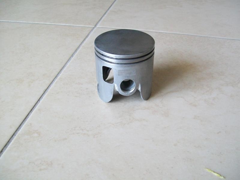

smilzoPX125E Inviato Giugno 7, 2012 Inviato Giugno 7, 2012 (modificato) io penso che calcoli alla mano, puoi valutare i singoli fattori, ad esempio per il peso biella, puoi recuperare limando qualcosa dal pistone, anche per il volume secondo me, si potrebbe fare una boccola in teflon o simile, per riempire l'asola nella spalla dell'albero, andando anche a migliorarne la dinamica, ovviamente ricontrollando l'equilibratura correggo, ho riletto e monti uno spalle piene, quindi già hai recuperato volume Modificato Giugno 7, 2012 da smilzoPX125E 0 Cita
Vespista46 Inviato Giugno 7, 2012 Inviato Giugno 7, 2012 Parla con Carmelo (Mega) che di alberi 200 nei carter 125 ne ha montati parecchi, parla anche con chi ha provato i suoi motori e vedi.. Non sempre i calcoli vanno d'accordo con la strada, specialmente se le differenze sono così piccole, specialmente se poi ti basi sul culometro e non su un banco prova, quindi magari senti più una spinta più corposa sin dai bassi che mezzo cavallo perso sopra. 0 Cita
Gt 1968 Inviato Giugno 8, 2012 Autore Inviato Giugno 8, 2012 (modificato) io penso che calcoli alla mano, puoi valutare i singoli fattori, ad esempio per il peso biella, puoi recuperare limando qualcosa dal pistone, anche per il volume secondo me, si potrebbe fare una boccola in teflon o simile, per riempire l'asola nella spalla dell'albero, andando anche a migliorarne la dinamica, ovviamente ricontrollando l'equilibratura correggo, ho riletto e monti uno spalle piene, quindi già hai recuperato volume Come albero monto uno special specialmente se poi ti basi sul culometro e non su un banco provaa. :risata: quello è il banco prova dei poveri!!! stamattina ho messo in moto il dremel per fare delle piccole modifiche sul pistone , ho eliminato 5gr di materiale , non è tanto ma è qualcosa Modificato Gennaio 26, 2013 da senatore 0 Cita
gian-GTR Inviato Giugno 8, 2012 Inviato Giugno 8, 2012 ho dei dubbi sulla fesata che hai dato vesro le finestre. ho un po paura che con le vibrazioni rischi di innescare una crepa occhio perché é vero che la forza viene dall'alto, ma intorno allo spinottp ci cono comunque delle forse importanti ciao gian 0 Cita
Vespista46 Inviato Giugno 8, 2012 Inviato Giugno 8, 2012 :risata: quello è il banco prova dei poveri!!! Aaaaaaaaah se ti capisco... Se vuoi togliere ancora materiale puoi aprire le finestre fino al rinforzo interno, direzione spinotto (se lo guardi da dentro lo capisci subito). Sull'affidabilità non dovrebbe compromettere nulla, invece scusa la critica, ma tanto non mi piace questo scivolino in direzione finestre laterali, visto che comunque si sa che è un punto debole dei pistoni polini.. 0 Cita
Gt 1968 Inviato Giugno 8, 2012 Autore Inviato Giugno 8, 2012 Aaaaaaaaah se ti capisco... Se vuoi togliere ancora materiale puoi aprire le finestre fino al rinforzo interno, direzione spinotto (se lo guardi da dentro lo capisci subito). Sull'affidabilità non dovrebbe compromettere nulla, invece scusa la critica, ma tanto non mi piace questo scivolino in direzione finestre laterali, visto che comunque si sa che è un punto debole dei pistoni polini.. Se non volevo critiche non aprivo il post, è una cosa che ho già sperimentato e non mi ha mai dato nessun problema , sono rimasto molto superficiale . Grazie della dritta 0 Cita
