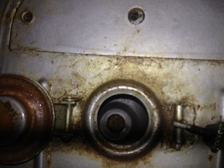

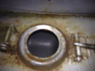

ragazzi vi aggiorno un pò..oggi ho finito di fare il trattamento al serbatoio..c'era così tanta ruggine all'interno che l'acido muriatico al 10% gli ha fatto un baffo..col 33% invece è venuto una bellezza..gli ho messo un pò di miscela oggi così protegge almeno un pò..peccato che non ho fatto le foto di com'era prima sennò vi facevo vedere..era pieno pieno..delle belle scecherate e l'acido hanno fatto un miracolo!
(scusate ma non sono riuscito a fare foto migliori)

heheheh come si suol dire la sabbiatura dice sempre la verita'! detto cio' se vuoi fare un lavoro " a mestiere" ti consiglio di cambiare le pedane e le relative traverse di rinforzo , ed altresi' solo la parte porta clacson del nasello ( ALCUNI RICAMBISTI vendono i due pezzi singolarmente) = GIRANDO IN RETE trovi tutto ! i cerchi cambiali , quelli in foto ti bucano le camere d'arie ! il serbatoio ok che lo hai pulito MA purtroppo la ruggine riemerge , percui o vai direttamente con la tankerite oppure tagli col flex il coperchio del serbatoio , porti i due pezzi a zincare e poi li saldi ex novo " con una saldatura con i contro C."
