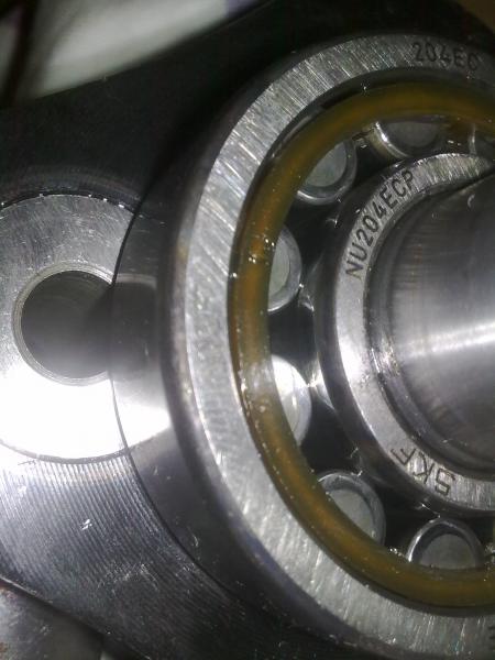

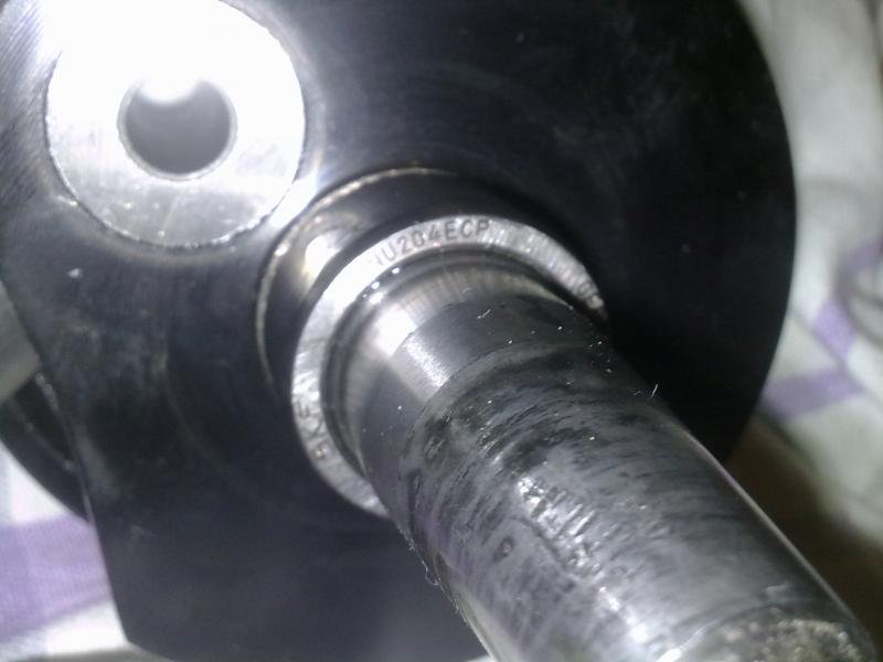

Ecco il problema, sull'albero è montato il cuscinetto a rulli. Posso montare sul lato frizione un cuscinetto c3 mantenendo il cuscinetto a rulli?
Modificato da Tommy94
si che puoi monmtarlo, però io ti consiglio un cuscinetto a sfere anche dal lato volano! quello a rulli si usa quando si ha un volano pesante (l' originale del primavera)!!!
nei motori elaborati è maglio a sfere per il fatto che tiene molti più giri!
Ti rispondo io! :D
Si, non c'è nessun problema, ma nel tuo caso secondo me dipende tutto da che volano ai intenzione di montare perché se non pesa più di 1.6 kg è inutile lasciarci quel cuscinetto da solo più attrito ;-)
Anche se pensandoci, se utilizzi un mazzucchelli, è consigliato un volano non superiore al 1.6 kg perché rischi di tranciare l'albero ;-)

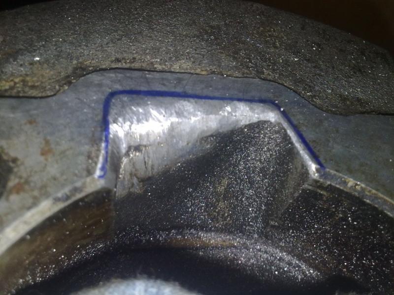

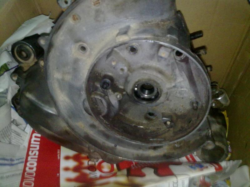

Inviato (modificato)
Tutta l' accensione sarà originale special, purtroppo l' ho trovato montato cosi e dando un occhio ho notato che raramente viene via scaldando e facendo leva ma si deve tagliare l anello interno (vedi foto 3) e vista la posizione e la mia inesperienza pratica non mi vorrei creare rogne.
Posso dire che il cuscinetto è perfetto il mio dubbio era solo nella diversità, tolleranza/gioco, tra il lato frizione e quello volano.
Aggiungo che ho la chiavetta lato pignone bloccata nella sua sede non sembra rovinata, la lascio li o provo a toglierla?

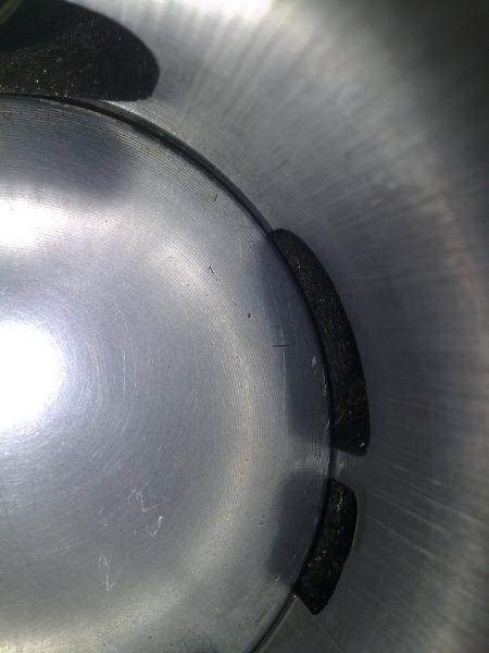

Aspettando gli ultimi fondi per il dremel ho cominciato a disegnare la guarnizione per colorare la parte dei carter che andranno fresate/limate.
Sono riuscito a reperire un paio di lime e quindi con molta cautela ho cominciato la limare il travaso frizione, spero di non aver fatto danni la mia intenzione e di farli angolati poichè per un po di tempo il motore dovrà viaggiare con un 19.
Metto un paio di foto, e spero rendano l' idea, ovviamente il travaso non è completato. Cominciamo con le dritte e consigli :mrgreen:

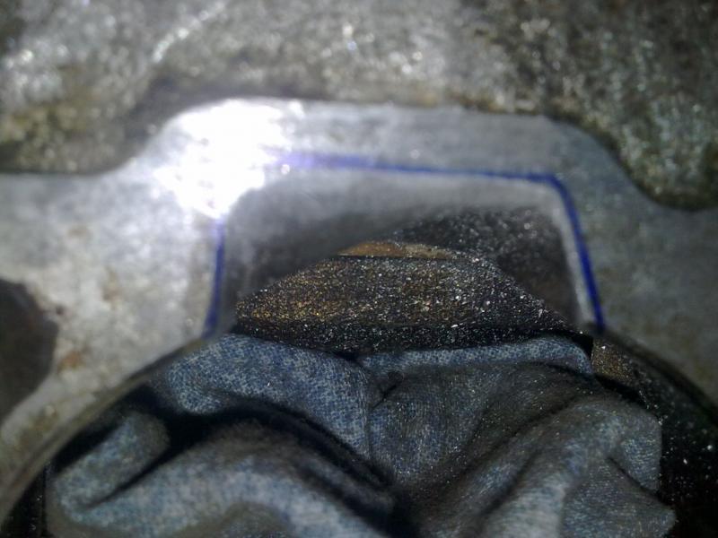

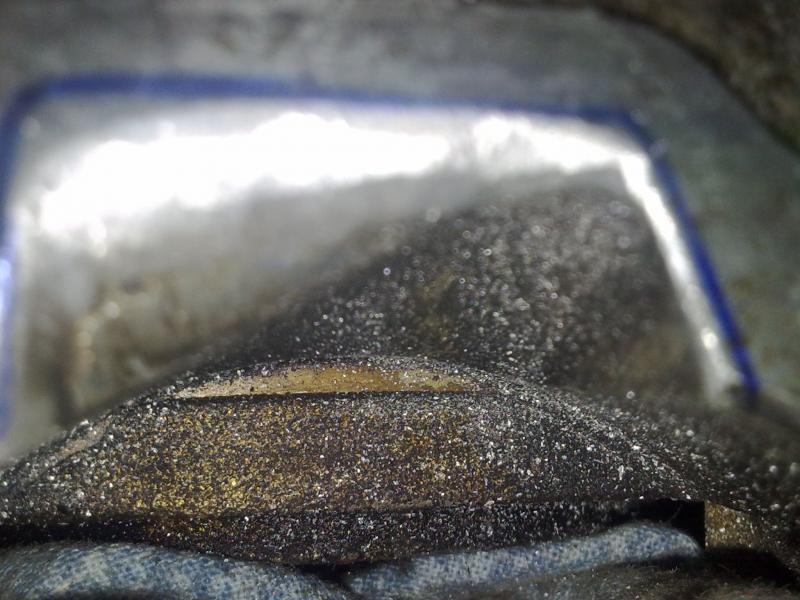

Tornando al discorso raccordatura, come da foto 2, è presente un "gradino"
L' idea era ti tirare giù in obliquo limando via tutto il gradino (foto 1 da punto "A" a punto "B"), ma vorrei essere sicuro di non bucare sia centralmente che sui lati del travaso limando via lo scalino. Consigli?

Sono carter special? Se raccordi in maniera pulita senza fare voragini non buchi, altrimenti devi riportare dietro alluminio mediante saldatura ad esempio
Infatti io vorrei crearmi meno rogne possibili e tra queste i riporti in alluminio. Ho cercato di dare un idea schematica nelle immagini e cerco qualcuno di voi che mi dia qualche consiglio per fare un lavoro pulito, e poi eviterei di scavare in profondo anche perchè col 19 sarebbe controproducente.
il mio dubbio principale rimane sempre sullo scalino ;-)

Dubbio prima di cominciare a chiudere tutto,
ho la chiavetta lato pignone bloccata in sede (messaggio 3 foto 4 ) tento di cavarla fuori o la lascio li?
Ci riesco a montare il pignone dopo?:mah:
