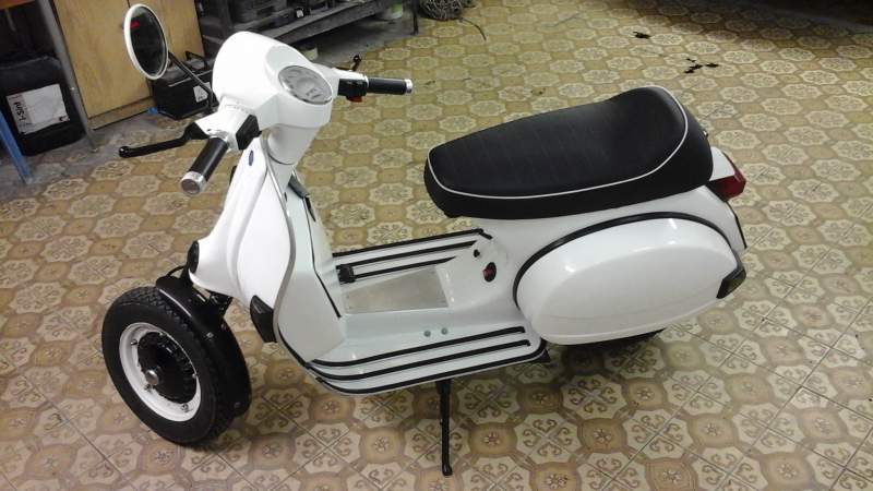

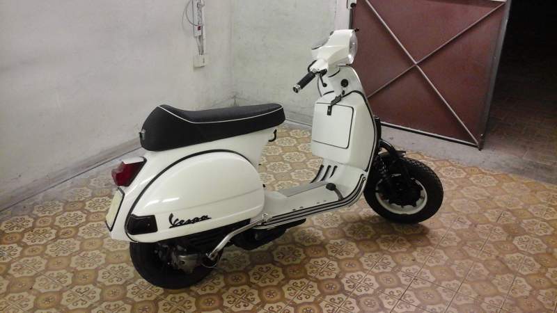

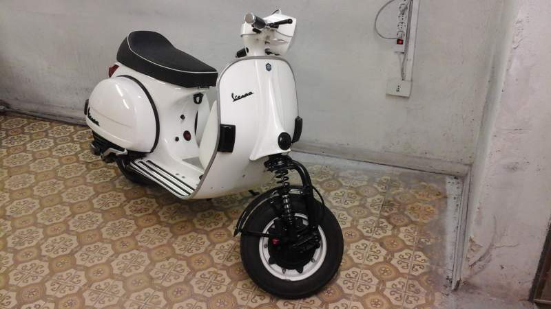

Per chi fosse interessato metto le foto della mia cicciona .... soft tuning . Unica nota di disappunto il parafango anteriore. Forse mi ci devo abituare ma per ora non mi convince
A me piacciono un sacco i parafanghi fatti così. Quello lì però secondo me è troppo corto, copre troppo poco la Ruota dando quell'impressione di incompleto..
