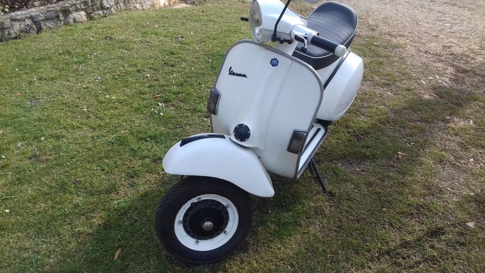

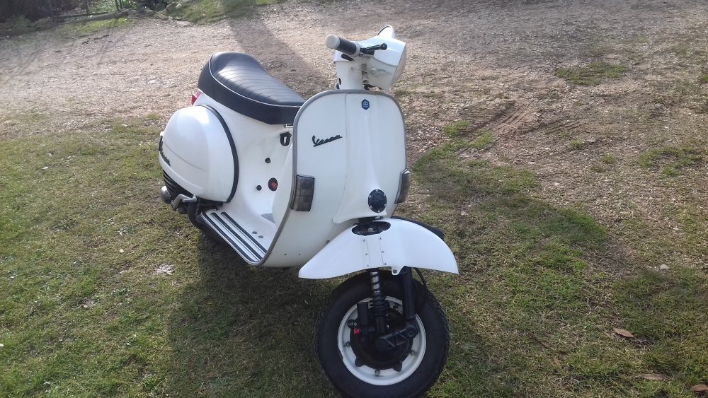

enrico83 Inviato Maggio 5, 2017 Inviato Maggio 5, 2017 Per chi fosse interessato metto le foto della mia cicciona .... soft tuning . Unica nota di disappunto il parafango anteriore. Forse mi ci devo abituare ma per ora non mi convince 0 Cita
steste89 Inviato Maggio 5, 2017 Inviato Maggio 5, 2017 La vespa senza parafango non si puó vedere... Rimettilo è molto più bella Inviato dal mio HUAWEI GRA-L09 utilizzando Tapatalk 0 Cita
enrico83 Inviato Maggio 5, 2017 Inviato Maggio 5, 2017 Sto ragionato sulle modifiche da fare per adattare un parafango della 180 ss . Quello originale del px non mi ispira 0 Cita
steste89 Inviato Maggio 5, 2017 Inviato Maggio 5, 2017 Beh gia va meglio, purchè ci sia un parafango Inviato dal mio HUAWEI GRA-L09 utilizzando Tapatalk 0 Cita
iena Inviato Maggio 5, 2017 Inviato Maggio 5, 2017 A me piacciono un sacco i parafanghi fatti così. Quello lì però secondo me è troppo corto, copre troppo poco la Ruota dando quell'impressione di incompleto.. Inviato dal mio Redmi 4 utilizzando Tapatalk 0 Cita
