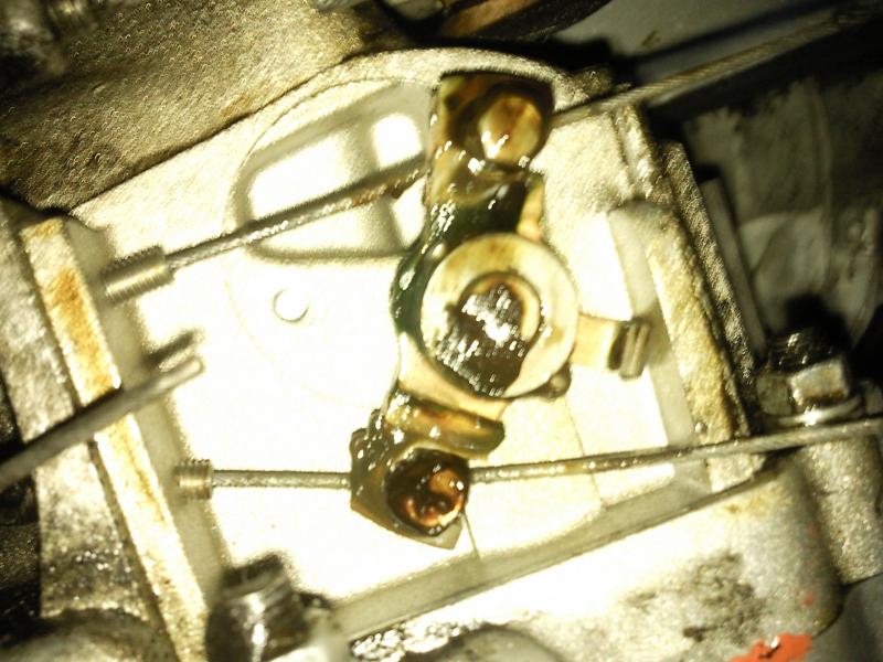

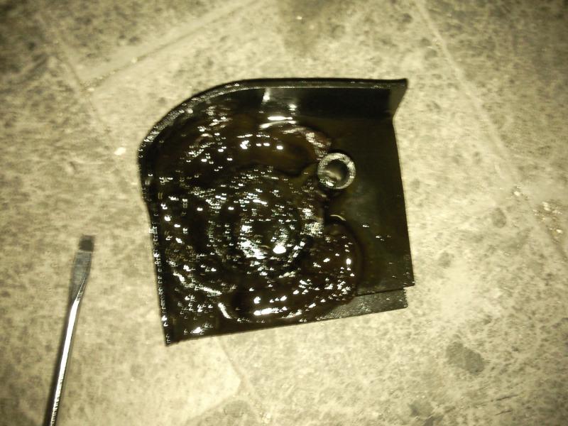

Albyfenix Inviato Settembre 16, 2012 Autore Inviato Settembre 16, 2012 Ho tolto la scatolina nera, il selettore è tutto sporco e inoltre è normale che intorno al "cerchio" centrale c'era del "verde"? E che la scatolina era davvero zozza di olio e grasso rappreso? 0 Cita

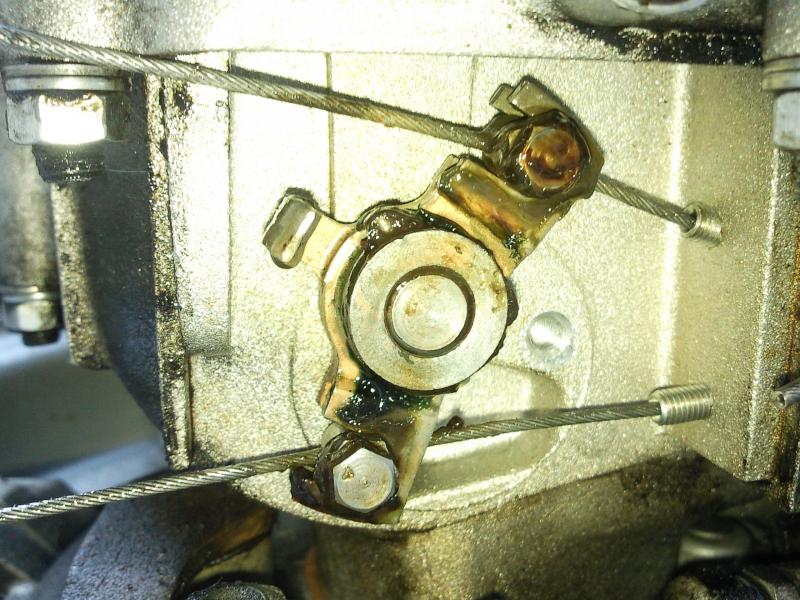

Albyfenix Inviato Settembre 17, 2012 Autore Inviato Settembre 17, 2012 Bene sono andato in garage e ho controllato: la cosa strana è che quello che vedo è in disaccordo con quello che dice sartana, infatti il carter era pulito mentre nel preselettore, quasi al centro del "cerchio" (scusate non so il nome tecnico), c'era una goccia che stava per cadere (nella foto mi sa che non si vede) magari domani ripasso e ricontrollo 0 Cita
sartana1969 Inviato Settembre 18, 2012 Inviato Settembre 18, 2012 Bene sono andato in garage e ho controllato: la cosa strana è che quello che vedo è in disaccordo con quello che dice sartana, infatti il carter era pulito mentre nel preselettore, quasi al centro del "cerchio" (scusate non so il nome tecnico), c'era una goccia che stava per cadere (nella foto mi sa che non si vede)magari domani ripasso e ricontrollo [ATTACH=CONFIG]116404[/ATTACH][ATTACH=CONFIG]116405[/ATTACH] se ti fa la goccia lì sotto hai trovato una perdita - certo che anche da questa foto non si vedono gocce o sporco. guarda per terra dove cade la goccia: adesso non hai più il coperchio che ti devia la goccia - se perde dal preselettore ti cade lì sotto l'asse se non vuoi sporcare per terra, metti un cartone, così verifichi meglio 0 Cita

Albyfenix Inviato Settembre 18, 2012 Autore Inviato Settembre 18, 2012 io ho la vespa di mia moglie che ha lo stesso problemauna gocciolina ogni tanto.... 2 volte l'anno faccio il livello e via fosse una gocciolina, ogni 2 giorni fa una bella chiazza sullo scottex che metto comunque oggi ho controllato, la chiazza era davvero attaccata alla ruota, quindi in asse con il preselettore, e infatti controllando meglio c'era sempre una goccia che stava per cadere dal "cerchio" niente da fare quindi, non c'è un modo per arginare la perdita? bisogna per forza aprire? 0 Cita
Albyfenix Inviato Settembre 19, 2012 Autore Inviato Settembre 19, 2012 fosse una gocciolina, ogni 2 giorni fa una bella chiazza sullo scottex che mettocomunque oggi ho controllato, la chiazza era davvero attaccata alla ruota, quindi in asse con il preselettore, e infatti controllando meglio c'era sempre una goccia che stava per cadere dal "cerchio" niente da fare quindi, non c'è un modo per arginare la perdita? bisogna per forza aprire? oggi ho avuto la conferma: chiazza a terra, carter pulito e preselettore con la goccia che sta per cadere 0 Cita
