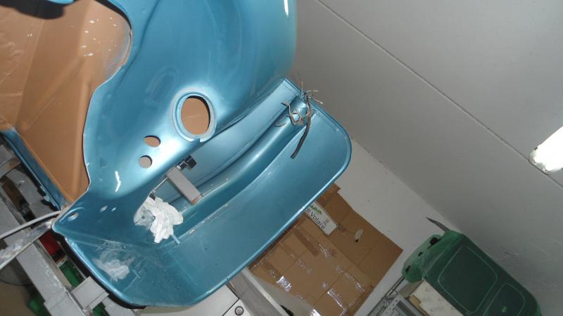

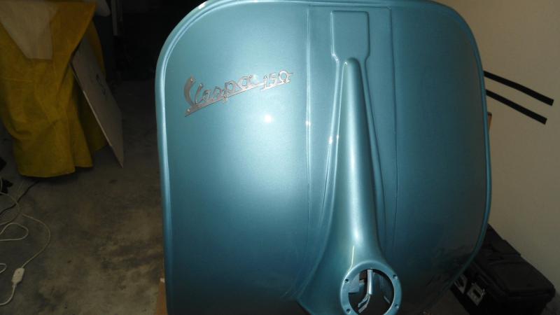

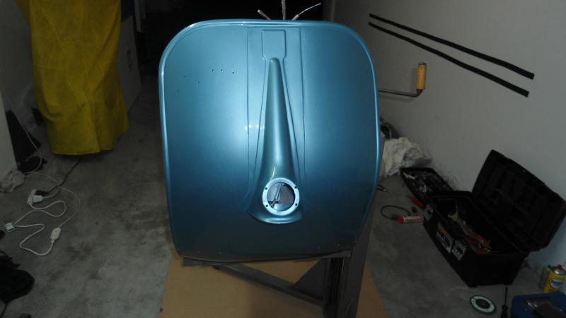

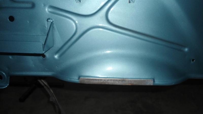

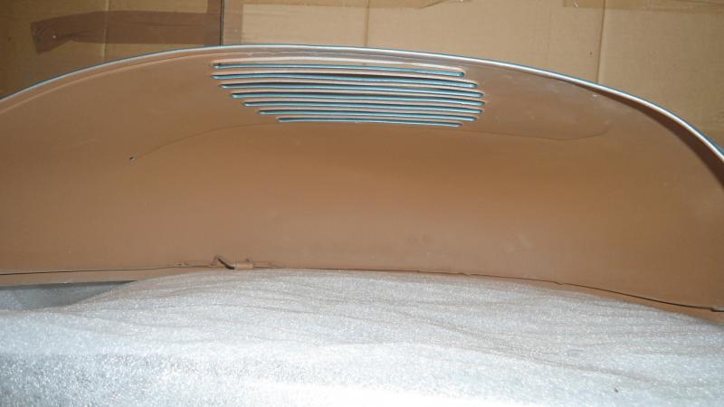

PACIO62 Inviato July 28, 2012 Inviato July 28, 2012 ben verniciata... però ci sono delle cose che non mi piacciono... per prima cosa i tamburi... non andavano verniciati ma lasciati in alluminio grezzo... in secondo luogo mancano tutte le sfumature sulle parti non a vista... terza cosa: la forcella non va tutta in tinta, lo stelo superiore è color alluminio.... ultima cosa, ma quella è stata una tua scelta per cui va bene lo stesso... i buchi per la pedana laterale, non mi piacciono per nulla... passi per le parti che non si vedono (tipo interno cofani sotto serbatoio ) ma il parafango davanti si vede che non e verniciato prima di rimontarlo fallo verniciare 0 Cita

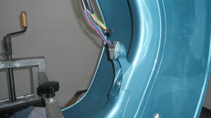

aborigeno Inviato July 28, 2012 Autore Inviato July 28, 2012 E arrivato anche il telaio, oggi scartando l'impianto nuovo mi sono accorto che ci sono 2 fili in più che vanno al commutatore e 1 in più che va al faro come mai? metterò delle foto ma intanto sapete dirmi il numero esatto??? 0 Cita

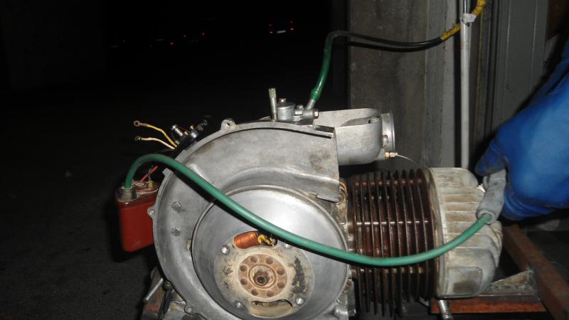

Utente Cancellato 007 Inviato July 28, 2012 Inviato July 28, 2012 E arrivato anche il telaio, oggi scartando l'impianto nuovo mi sono accorto che ci sono 2 fili in più che vanno al commutatore e 1 in più che va al faro come mai? metterò delle foto ma intanto sapete dirmi il numero esatto??? se è sotto 71000 di telaio i fili dallo statore devono essere 5 (bianco, nero, giallo, rosso, giallo-nero), se è sopra i 71000 i fili sono 4 (rosso, nero, giallo, giallo-nero) in base al tipo di statore che hai ti arrivano 4 o 5 fili (dei corrispondenti colori) alle utenze... 0 Cita

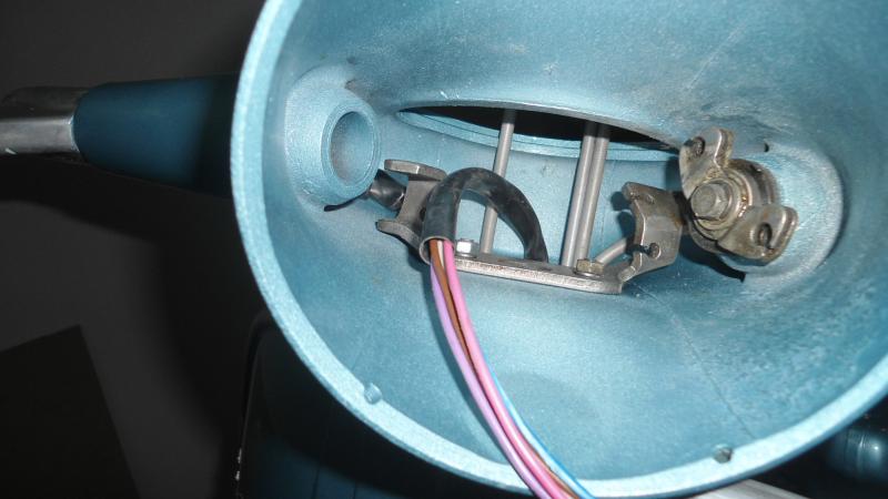

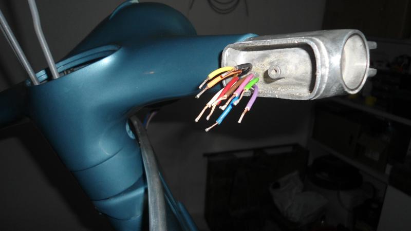

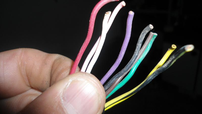

aborigeno Inviato July 30, 2012 Autore Inviato July 30, 2012 ecco questo è l'impianto vecchio la prima foto ha solo 4 fili il nuovo 5 e vanno al faro, l'altra ne ha 9 e va al commutatore sul nuovo ce nè qualcuno in più quindi booooooo!!!!!!!!!!!!! guarderò lo statore!!!! 0 Cita
Utente Cancellato 007 Inviato July 30, 2012 Inviato July 30, 2012 quelli sono i fili che vanno al devio... e sono giusti... 0 Cita

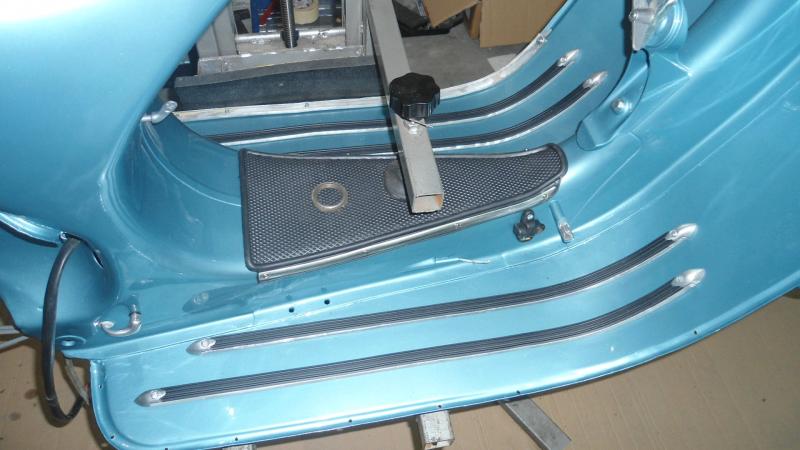

aborigeno Inviato Agosto 2, 2012 Autore Inviato Agosto 2, 2012 Arieccomi ragazzi vado molto a rilento con il restauro perchè ci sono di mezzo le ferie, wyatt87 per l'impianto ho risolto e anche passato, oggi mi sono dedicato al montaggio del tappetino centrale ma secondo voi lo devo incollare??? 0 Cita
Utente Cancellato 007 Inviato Agosto 3, 2012 Inviato Agosto 3, 2012 in origine è incollato, con una colla simile al bostik... io però ho preferito semplicemente appoggiarlo... 0 Cita
aborigeno Inviato Agosto 7, 2012 Autore Inviato Agosto 7, 2012 ciao raga, dopo le ferie devo assolutamente montare il bordo scudo, altrimenti non posso andare avanti con i lavori, mi sapete dire quale è il suo? Ne ho comprato uno ma non mi convince e più lungo, poi mi date una dritta come montarlo, ci vuole per forza l'atrezzo adatto? AIUTOOO!!!!! 0 Cita
cinghios Inviato Agosto 7, 2012 Inviato Agosto 7, 2012 Per montarlo ci vuole l'attrezzo adatto e soprattutto chi lo sappia fare. Io ne ho dovuti buttare via tre, una cosa importante è che il bordo dello scudo deve essere dritto altrimenti quando lo stringi con l'attrezzo tende a fuoriuscire. Altra cosa importante è quella di fare l'operazione a pezzi. Prima va infilato il bordino se necessario aiutandosi con un martello di gomma, tenerlo fissato allo scudo con delle cinghie, poi si comincia dall'alto, prima dal centro verso destra e poi dal centro alla parte opposta. A seguire si procede verso il basso pochi pezzi alla volta. Se il bordo esce dallo scudo mentre lo stai schiacciando ti toccherà buttarlo e ricominciare con uno nuovo. Per lungo cosa intendi, il bordo deve finire di poco sotto il listello della pedana. 0 Cita
aborigeno Inviato Agosto 8, 2012 Autore Inviato Agosto 8, 2012 intendo che risulta più lungo del primo buco della striscia laterale, ma posso tagliarlo no!!! Be comunque e un lavoro che faro dopo le ferie,si perchè oggi ritorno a casa in sicilia una diecina di giorni ma il pensiero sarà sempre a lei grazie raga!!! 0 Cita
cinghios Inviato Agosto 8, 2012 Inviato Agosto 8, 2012 Come ti dicevo il primo buco delle strisce con il suo cappuccetto deve finire sopra il bordo, come mi ha detto chi me lo ha montato e visto su altre vespa, serve ad evitare che fuoriesca e tenerlo bloccato 0 Cita

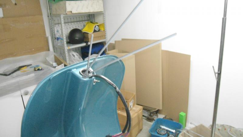

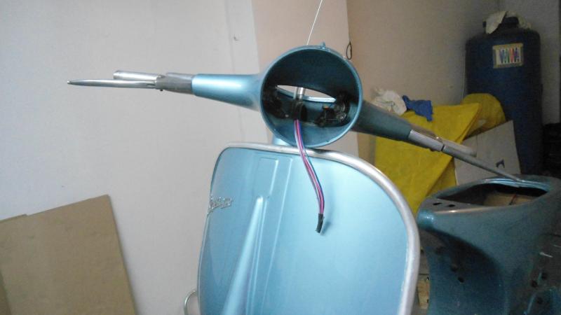

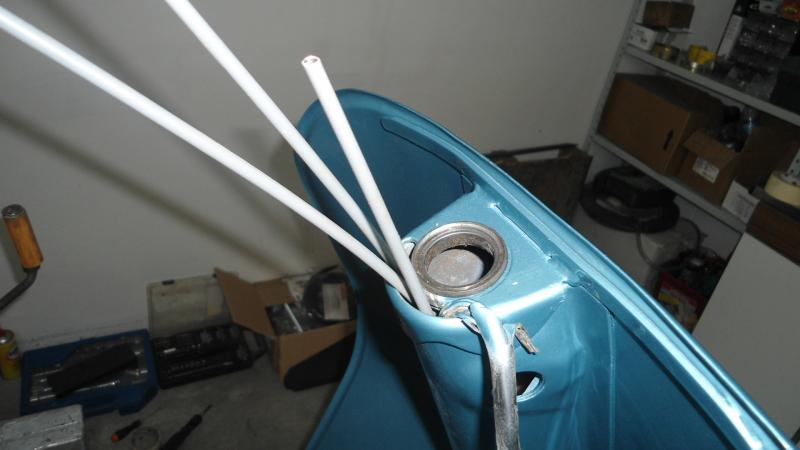

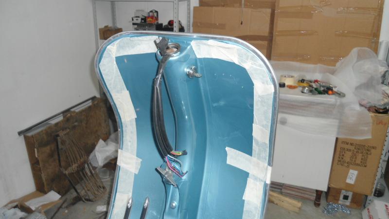

aborigeno Inviato Agosto 22, 2012 Autore Inviato Agosto 22, 2012 no mi dispiace non ho le foto xche me la montata un amico, adesso mi è sorto un altro problema l,impianto elettrico sullo sterzo come va? nel senso va passato vicino la guaina del gas? xche allora non viene su? avete delle foto x capire? 0 Cita
aborigeno Inviato Agosto 28, 2012 Autore Inviato Agosto 28, 2012 i lavori procedono a rilento ma ci sono quasi il bordo scudo mi ha fatto incazzare un pò, ma e venuto abbastanza bene!!!! 0 Cita
aborigeno Inviato Agosto 28, 2012 Autore Inviato Agosto 28, 2012 e questo e tutto per quanto riguarda il telaio adesso mi stò dedicando al motore speriamo bene!! 0 Cita

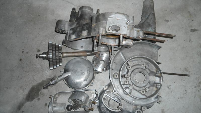

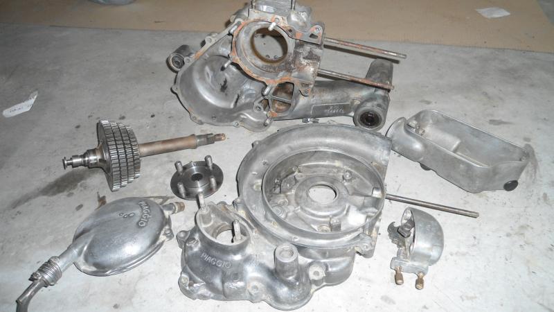

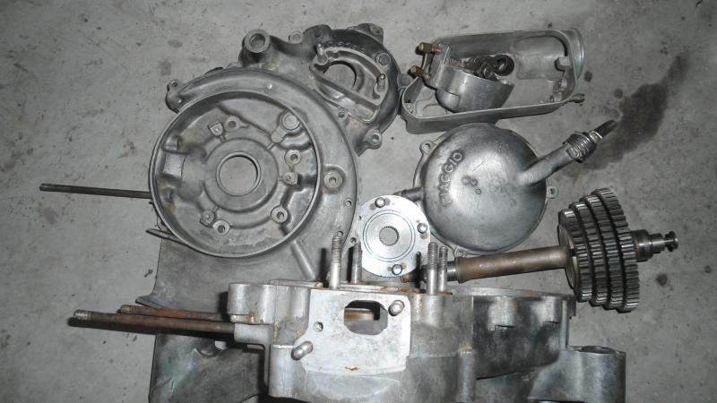

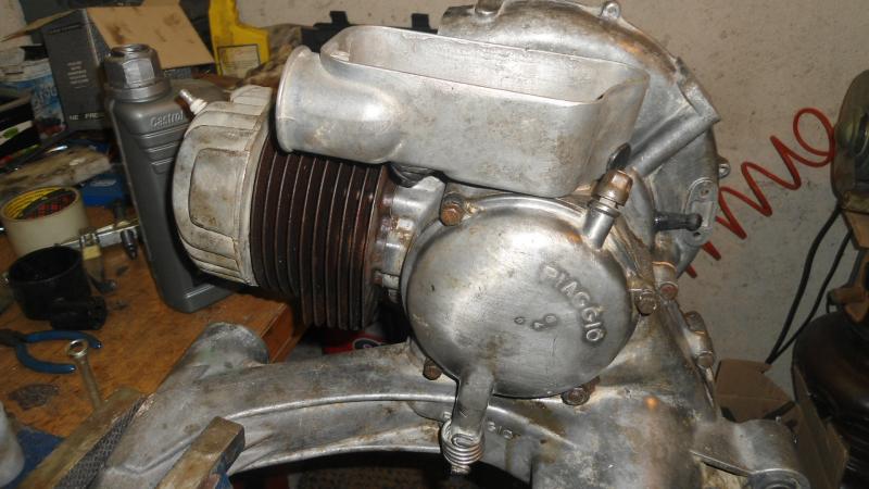

aborigeno Inviato Agosto 28, 2012 Autore Inviato Agosto 28, 2012 ecco il motore fatto a pezzi, pulito il più possibile aspetto il cilindro che arrivi dalla rettifica e poi chiuderò tutto, speriamo bene, ho deciso di lasciare il cilindro originale montando un 20/20 e lo scarico della spritn che ne dite? 0 Cita

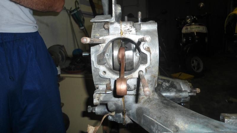

aborigeno Inviato Settembre 1, 2012 Autore Inviato Settembre 1, 2012 ciao raga ho un problema con l'albero motore, l'ho portato a rimbiellare ma appena preso mi sono accorto che da un lato il cuscinetto ha troppo gioco,che palle!! che mi consigliate? devo comprarne uno nuovo? qualcuno ne ha uno vecchio da vendermi? in modo che lo rimbiello con la biella nuova che ho grazie fatemi sapere :cry: 0 Cita

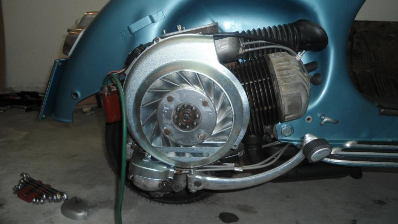

aborigeno Inviato Ottobre 2, 2012 Autore Inviato Ottobre 2, 2012 motore finito, e ora vediamo di montarlo sul telaio!!! 0 Cita

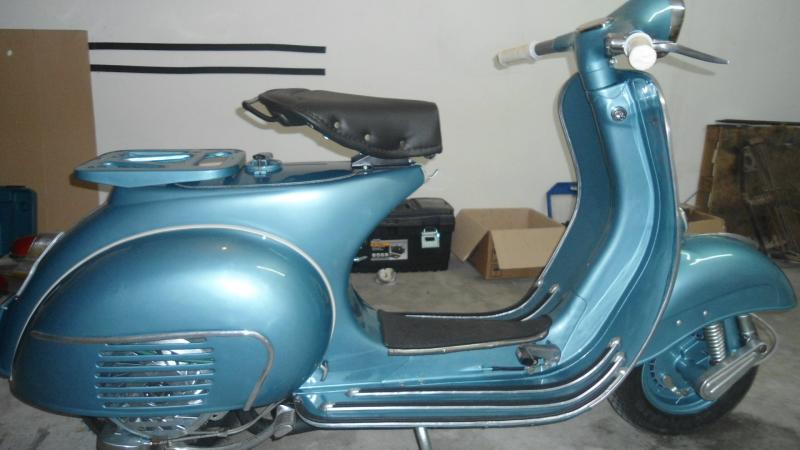

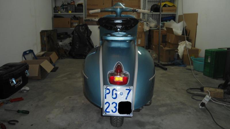

aborigeno Inviato Ottobre 2, 2012 Autore Inviato Ottobre 2, 2012 finita va che na scheggia con il carburatore 20/20 e marmitta sprint veloce:risata1: 0 Cita
