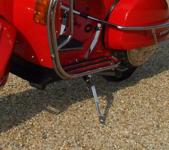

Da quando ho montato il laterale della faco (ha la piastra di attacco più spessa di 1mm rispetto al buzzetti) uso praticamente il centrale solo nelle lunghe soste ed in garage, per il resto sempre il laterale, troppo comodo e se usato con attenzione (non ci si siede sopra) non piega per nulla la pedana. ;-)
Inviato (modificato)
Accoppiato al centrale il laterale è utilissimo. Prima avevo un Cuppini che di recente ho sostituito con un Buzzetti, ma tutti e due non hanno dato problemi o fatto danni alla pedana.
Sia al cuppini che al Buzzetti ho dovuto asolare i fori della piastra per non farli interferire con il cavalletto centrale.
Ho preferito il Buzzetti perchè ha il ritorno automatico, spesso il Cuppini lo dimenticavo aperto :azz: e ho rischiato un paio di volte di cadere :sbonk:

ho acquistato questo cavalletto laterale
http://www.ebay.it/itm/CAVALLETTO-LATERALE-NERO-VESPA-PX-125-150-200-/290492195562?pt=Ricambi_e_Accessori_Moto&hash=item43a2af22ea
l'ho montato sulla mia PX del 2004 ma interferisce col centrale..
ho letto che qualcuno ha asolato i fori del laterale per risolvere il problema..qui per non interferire dovrei fare i fori 2 cm + a destra!e non c'è neanche abbastanza metallo per farli..senza contare che poi il perno del cavalletto laterale sarebbe d'intralcio alle gambe
qualcuno ha altre soluzioni?
grazie, ciao!

ciao, a me non è mai successo..credo che l'inclinazione del cavalletto laterale sia irrisoria per questo genere di problemi!
da quando ho montato il cavalleto laterale, il centrale lo uso solo per lunghe soste e per parcheggiare.
per far si che non interferisse col centrale ho segato il perno dov'erano attaccate le molle e ho fatto un buco sul lato esterno del cavalletto. Per finire a questo buco ho attaccato le molle. Ora il cavalletto laterale ha le molle esterne e non più interne e quindi non interferisce più col centrale.
