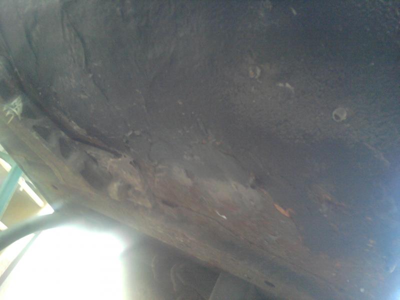

Tonix Inviato 16 giugno 2012 - 15:46 Autore Share Inviato 16 giugno 2012 - 15:46 (modificato) Eccoli qua.. Modificato 16 giugno 2012 - 15:46 da Tonix 0 Quote Link al commento Condividi su altri siti More sharing options...
Utente Cancellato 007 Inviato 16 giugno 2012 - 16:16 Share Inviato 16 giugno 2012 - 16:16 uh che brutta pedana... lì conviene tpgliere le pedane e sverniciare... da lì poi se ne può riparlare... 0 Quote Link al commento Condividi su altri siti More sharing options...

Noiva Inviato 16 giugno 2012 - 16:21 Share Inviato 16 giugno 2012 - 16:21 Le foto non danno l'idea di come è combinata realmente la pedana, fai due scatti alla luce e allarga un po' il campo. 0 Quote Link al commento Condividi su altri siti More sharing options...

Noiva Inviato 17 giugno 2012 - 15:36 Share Inviato 17 giugno 2012 - 15:36 mmmm...andrebbe vista da vicino... 0 Quote Link al commento Condividi su altri siti More sharing options...

bart.found Inviato 17 giugno 2012 - 17:11 Share Inviato 17 giugno 2012 - 17:11 beh... se tieni su il tappetino.. il danno andrà a peggiorare.. trattiene l'umidità sulla pedana favorendone l'ossidazione...... poi se vuoi sistemare la pedana dovresti iniziare togliendo i listelli e carteggiando la lamiera fino a portare alla luce il ferro "vivo" a quel punto si può valutare l'entità del danno e capire come si può intervenire... 0 Quote Link al commento Condividi su altri siti More sharing options...
