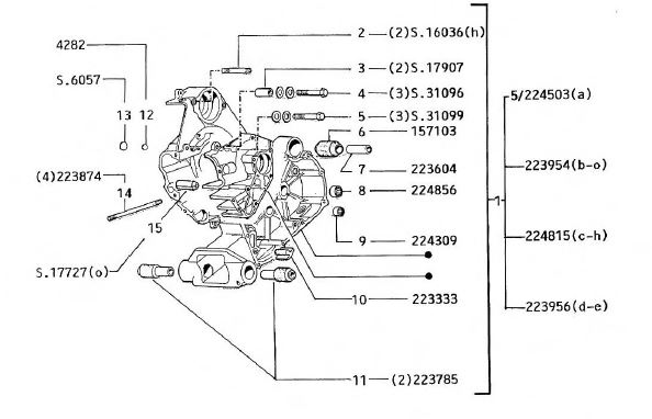

Ale15 Inviato Giugno 3, 2013 Autore Inviato Giugno 3, 2013 Ogni volta la stessa storia Questa Vespa è meno Vespa della Cosa Non so quanti pezzi abbia in comune con una normale Pk.... nel motore penso praticamente nulla Ultima magagna l'ormai noto problema ai silent block usurati che si traducono in ruota in piega anche in rettilineo Premetto che non ho problemi di tenuta di strada e che non è un intervento così urgente, penso che appena troverò il PX o meglio ancora TS dei sogni questa automatica verrà usata solo per qualche giretto... e in garage può stare tranquillamente sulla sua ruota storta... Per la sostituzione non ho paura di cimentarmi anche se non l'ho mai fatto so che con l'aiuto di tutte le guide che ci sono e la famosa pazienza del Vespista potrei farcela e ho anche visto che costa una stupidaggine... il dubbio che mi assale è: I silent block sono diversi da quelli standard delle smallframe? Dall'esploso e dalle poche info che sono riuscito a reperire in rete parrebbe di si.... come al solito reperire un simile ricambio sarebbe impresa ardua... sul blocco motore di riserva non mi metto neppure, sono vecchie anche loro e dubito fortemente sia possibile rimuoverle integre dalla loro sede Qualcuno ne sa di più? Se provassi con i silent block standard sarebbe una follia/pericoloso? Intanto allego l'esploso per pareri sulla somiglianza o meno con i silent block definiamoli "standard" Ogni consiglio è ben accetto 0 Cita
Ale15 Inviato Giugno 3, 2013 Autore Inviato Giugno 3, 2013 Ho trovato questo ricambio se può essere utile... ma comprende anche l'intero braccio che lega il motore al telaio... Sede braccio oscillante motore | SIP-Scootershop.com 0 Cita
Ale15 Inviato Giugno 5, 2013 Autore Inviato Giugno 5, 2013 Chi sa parli! Vorrei anche solo un'opinione riguardo al fatto di mettere un silent block eventualmente diverso dall'originale e se ciò comporta qualche rischio? Alla fine se riesco a farlo entrare dovrebbe andar bene no? E' solo un anello di gomma 0 Cita
gian-GTR Inviato Giugno 5, 2013 Inviato Giugno 5, 2013 scusa, ma quel ricambio di sip va sulle pk s, questo mi fa "sospettare" che abbiate gli stessi silent.. hai il motore di riserva a portata di mano prendi due misure e verifica che siano simili a quelle dei pk s... magari postale qui prima di comprarle. in efffetti non penso che avrai problemi a metterne uno "diverso" l'importante è che entri con la stessa "interferenza" ciao 0 Cita
Ale15 Inviato Giugno 5, 2013 Autore Inviato Giugno 5, 2013 Intanto grazie per la risposta Proverò a toglierli dal motore di scorta anche se saranno inservibili magari riesco a ricavarne le misure... Chiedendo in giro mi hanno anche detto che esistono ditte che li fanno su misura... magari cerco anche qualche bravo tornitore che abbia la gomma adatta... 0 Cita
gian-GTR Inviato Giugno 5, 2013 Inviato Giugno 5, 2013 toglierli dal motore esistente credo sia abbastanza complicato. in genere li si distrugge per toglierli... occhio a non rovinare i carter. piuttosto prendi gia le misure del foro del carter e l'asse, e chiedi a qualcuno di darti quelle delle pk più comuni. ciao 0 Cita
Ale15 Inviato Giugno 6, 2013 Autore Inviato Giugno 6, 2013 Questa sera ho avuto due minuti e mi sono accorto di una cosa... In pratica i silent block che intendevo io sono compatibili con le altre small... ho confrontato quelli del motore smontato con quelli di un carter di una normale 50 e sono identici.... il problema è che ho notato solo ora che la Vespa automatica ha 4 tamponi sul braccio motore Il braccio che vende sip in pratica ha altri due tamponi, ho visto sulla mia che il carburatore è unto proprio al di sopra del tampone di destra, sicuramente perdo benzina che ovviamente mi ha sciolto e deformato la gomma... Sono questi due tamponi che dovrei cambiare e non quelli del braccio motore (penso)... Ho anche trovato chi lo vende.... ma ne vende solo uno a 30€+10€ di spedizione Silent block motore Vespa Pk automatica 219752 - Accessori Moto In vendita Treviso Per ora lascio li il mio bel motore storto, intanto continuo la ricerca... 0 Cita
