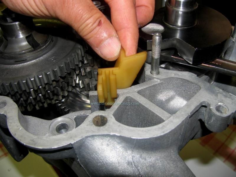

pluttero Inviato 7 luglio 2012 - 08:54 Share Inviato 7 luglio 2012 - 08:54 Ciao a tutti, giorni fa ho aperto un blocco PE200 (1979) in pessime condizioni. Tra le varie cose, mi sono accorto che mancava l'aletta convogliatrice dell'olio (per intenderci, quel pezzo di plastica giallo che si vede nella "Guida semiseria al rimontaggio della vespa px" oppure in vendita qui : http://www.officinatonazzo.it/default.asp?l=1&idA=18&idC=102&cmd=getProd&cmdID=1789&pType=-1 ). Ne ho quindi comprata una (codice piaccio 146129), ma mi sono reso conto che non posso montarla, in quanto il semicarter ha un profilo leggermente differente rispetto al 125, nel punto in cui l'aletta andrebbe montata. A questo punto mi sorge un dubbio: è il pe200 effettivamente dotato di tale aletta? Grazie mille, Paolo 0 Quote Link al commento Condividi su altri siti More sharing options...
Utente Cancellato 007 Inviato 7 luglio 2012 - 09:13 Share Inviato 7 luglio 2012 - 09:13 si, ce l'ha... 0 Quote Link al commento Condividi su altri siti More sharing options...
pluttero Inviato 7 luglio 2012 - 12:00 Autore Share Inviato 7 luglio 2012 - 12:00 Ciao wyatt, mi rimetti nei dubbi Leggendo il catalogo ricambi, qua disponibile nella sezione download, l'aletta la da' solo per il blocco del 125. Grazie, Paolo 0 Quote Link al commento Condividi su altri siti More sharing options...
Utente Cancellato 007 Inviato 7 luglio 2012 - 13:11 Share Inviato 7 luglio 2012 - 13:11 io nel mio motore la ho... 0 Quote Link al commento Condividi su altri siti More sharing options...
gigler Inviato 19 gennaio 2014 - 22:29 Share Inviato 19 gennaio 2014 - 22:29 (modificato) Ma la serie carter 200 con la lamella rivettata al carter invece della molla rinvio ingranaggio messa in moto ha questa benedetta aletta che convoglia l'olio sul pacco frizione o era quella pressofusa nell'alluminio? Modificato 19 gennaio 2014 - 23:13 da gigler 0 Quote Link al commento Condividi su altri siti More sharing options...
