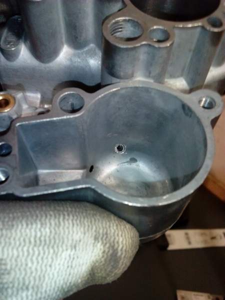

one101one Inviato 9 settembre 2015 - 21:36 Share Inviato 9 settembre 2015 - 21:36 Sto tentando ancora di risolvere l'imbrodamento ai bassi con il mio carburatore ormai "smandruppato"Leggendo di esperienze altrui, mi sono convinto che il passaggio tra vaschetta e colonna del getto massimo non deve superare 1,8 mm. A suo tempo l'ho allargato a 2,5 mm ed ora mi trovo a doverlo restringere, per cui mi sono detto: il massimo sarebbe avere la possibilità di allargarlo e restringerlo a piacimento, una sorta di "calibratore" del passaggio da poter sostituire senza impazzire. Pensa che ti ripensa mi è venuta questa idea che vi espongo: L'idea è quella di filettare il foro da 2,5 mm da 3MA e di posizionarvi un inserto con un foro calibrato. [ATTACH=CONFIG]143927[/ATTACH] Dove in verde è rappresentato l'inserto calibrato. Mi sono procurato questa attrezzatura [ATTACH=CONFIG]143934[/ATTACH] [ATTACH=CONFIG]143937[/ATTACH] [ATTACH=CONFIG]143928[/ATTACH] Al posto della vite avevo preso dei grani da 3MA ma sono trattati e troppo duri, quindi ho ripiegato su delle viti in acciaio tenero "ferraccio" lavorabili. Primo passo maschiatura del foro usando per "giramaschi" un tubetto di rame sagomato per ovviare allo spazio ridottissimo della vaschetta. [ATTACH=CONFIG]143931[/ATTACH] [ATTACH=CONFIG]143930[/ATTACH] [ATTACH=CONFIG]143929[/ATTACH] Passati i 3 maschi per 5/6 mm, ho creato l'inserto forando la vite, prima con una punta da 1,5 mm, poi da 1,7 ed infine rifinendola con quella da 1,8 mm Tagliata a misura l'ho incisa in testa per poterla avvitare mediante un cacciavite a taglio e ripassata con la punta. Questo il risultato. [ATTACH=CONFIG]143941[/ATTACH] [ATTACH=CONFIG]143935[/ATTACH] [ATTACH=CONFIG]143936[/ATTACH] Per capire la dimensione dell'inserto l'ho affiancato alla punta da 1,8 mm [ATTACH=CONFIG]143932[/ATTACH] [ATTACH=CONFIG]143933[/ATTACH] Questo è l'inserto montato. Ora, appena possibile lo provo e rifaccio la carburazione, poi vediamo se risolvo. Intanto sono contento di aver recuperato il carburo e di aver dato fondo alla mia pazzia vespistica Gg Secondo te c'è abbastanza metallo intorno al foro per allargarlo a 4mm? Ti spiego: Tu avevi allargato in passato il foro a 2,5, quindi ti è bastato una vite/grano da 3 che è una misura standard, io voglio prendere il 26 che ha il foro da 3 e per fare una cosa bella dovrei usare una vite/grano da 3,5 che però non esistono di questa misura. Allora dovrò usare una vite/grano da 4 che è standard ma ho dubbi che ci sia sufficiente metallo per non sfondare in qualche punto del carburatore e doverlo poi buttare. Capito mi hai! :-D Dici che c'è metallo sufficiente intorno? 0 Quote Link al commento Condividi su altri siti More sharing options...
Echospro Inviato 9 settembre 2015 - 22:14 MODERATOR Autore Share Inviato 9 settembre 2015 - 22:14 Secondo te c'è abbastanza metallo intorno al foro per allargarlo a 4mm? Ti spiego: Tu avevi allargato in passato il foro a 2,5, quindi ti è bastato una vite/grano da 3 che è una misura standard, io voglio prendere il 26 che ha il foro da 3 e per fare una cosa bella dovrei usare una vite/grano da 3,5 che però non esistono di questa misura. Allora dovrò usare una vite/grano da 4 che è standard ma ho dubbi che ci sia sufficiente metallo per non sfondare in qualche punto del carburatore e doverlo poi buttare. Capito mi hai! :-D Dici che c'è metallo sufficiente intorno? one101one, cento bollicine e una stella!!! Il tuo nick mi fa sempre tornare alla mente questa pubblicità ... lo so sono Non so quanto margine hai sulle pareti, certo è un bel rischio visto che non costa ceto 2 lire. Non saprei che dirti, davvero. Piuttosto: Ma prendere un "quasi 26" che non ha sto problema? Che cosa pensi che cambi da un 26R a livello di prestazioni finali? Se ci lavori un po' penso che tu possa trovare solo vantaggi rispetto ad un Pinasco R Pensaci Gg 0 Quote Link al commento Condividi su altri siti More sharing options...

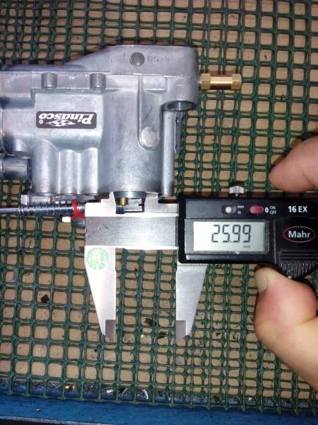

one101one Inviato 12 settembre 2015 - 13:34 Share Inviato 12 settembre 2015 - 13:34 Loro il foro della vaschetta lo hanno allargato a 2 mm, ma non dicono nulla se anche il condotto lo hanno allargato a 26 o no. http://www.scooter-center.com/it/product/BGM8572/Carburatore+BGM+PRO+Faster+Flow+Dellorto+Spaco+2626mm+SI+E+Vespa+PX200+Tipo+con+Lubrificazione+separazione?meta= 0 Quote Link al commento Condividi su altri siti More sharing options...
one101one Inviato 18 settembre 2015 - 17:48 Share Inviato 18 settembre 2015 - 17:48 AZZ, per un cent non è 26... Penso che questo dubbio sia chiarito ora. Ora mi rimane il foro della vaschetta. 0 Quote Link al commento Condividi su altri siti More sharing options...
one101one Inviato 20 settembre 2015 - 12:52 Share Inviato 20 settembre 2015 - 12:52 Ecco fatto! Grano zincato da 4 (che poi è 3,82/85) forato 1,8 , foro da 3,2 filettato con punta intermedia da 4 e grano inserito terza foto. L'ho forato a 1,8 perchè temevo che a 2 si stondasse l'esano per la brugola... Il mio dubbio è: la benzina passerà anche tra il filetto all'esterno del grano? Spero di no. Spero poi di aver ridotto il problema che crea questo foro così grande. 0 Quote Link al commento Condividi su altri siti More sharing options...
Echospro Inviato 20 settembre 2015 - 16:12 MODERATOR Autore Share Inviato 20 settembre 2015 - 16:12 [ATTACH=CONFIG]156408[/ATTACH][ATTACH=CONFIG]156409[/ATTACH][ATTACH=CONFIG]156410[/ATTACH] Ecco fatto! Grano zincato da 4 (che poi è 3,82/85) forato 1,8 , foro da 3,2 filettato con punta intermedia da 4 e grano inserito terza foto. L'ho forato a 1,8 perchè temevo che a 2 si stondasse l'esano per la brugola... Il mio dubbio è: la benzina passerà anche tra il filetto all'esterno del grano? Spero di no. Spero poi di aver ridotto il problema che crea questo foro così grande. :applauso: bel lavoro! Da quanto hai il getto del max? Dal 140 in su sarebbe meglio un foro da 2 mm Gg 0 Quote Link al commento Condividi su altri siti More sharing options...

one101one Inviato 20 settembre 2015 - 18:42 Share Inviato 20 settembre 2015 - 18:42 Grazie Echospro. Ti avevo detto che no lo avrei fatto questo lavoro, ma poi l'ho fatto, è stato più forte di me:oops:. Con la vecchia configurazione avevo il 132, ora conto di montare un 138 sia per il carburatore da 26 che per la sito plus. Poi a questo punto a sostituire il grano con uno forato da 2 basta poco... A te come va dopo questa modifica? Pensi che trafili benzina tra il filetto del corpo e quello del grano? Spero di no, altrimenti sarebbe un lavoro inutile... 0 Quote Link al commento Condividi su altri siti More sharing options...
