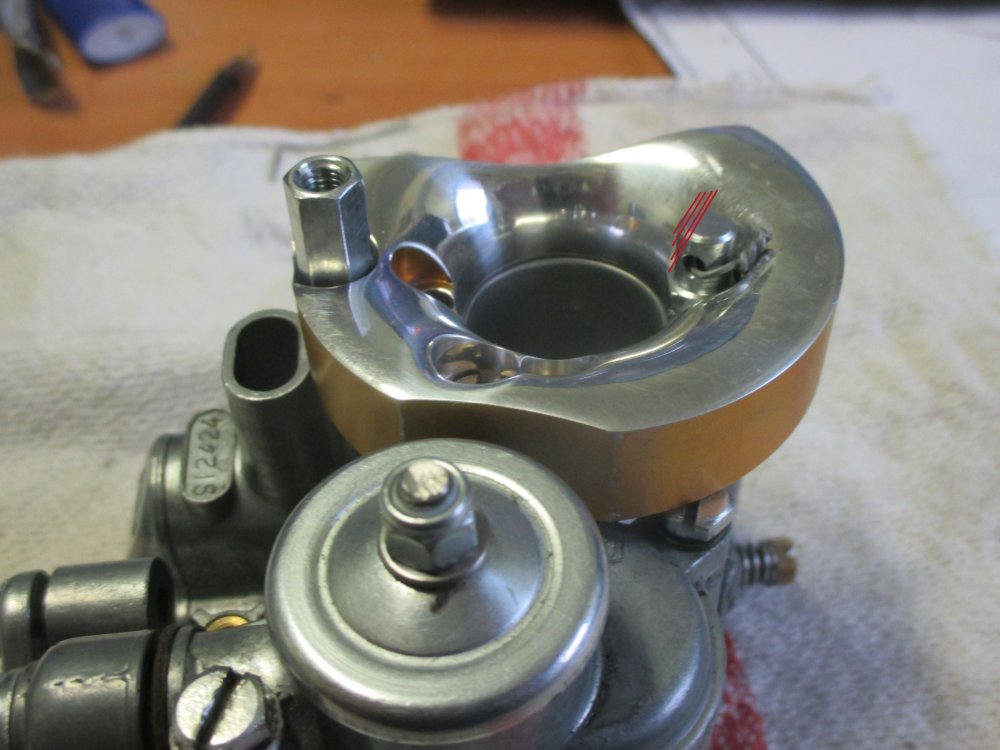

paletti Inviato Ottobre 10, 2017 Inviato Ottobre 10, 2017 Dopo prove e riprove,forse ho trovato il sistema definitivo per il fissaggio del venturi.Il dado a bordo venturi non è ancora come lo voglio io,in compenso sono riuscito a fare un foro passante sul suo prigioniero,facendo passare un filo che funge da anti svitamento.Cosa ne pensate? 0 Cita
Marben Inviato Ottobre 10, 2017 Inviato Ottobre 10, 2017 ... che il filo è essenziale, perché se si svitasse.... Ma occhio quando lo tagli! 0 Cita
paletti Inviato Ottobre 10, 2017 Inviato Ottobre 10, 2017 Ciao Marco,il mio cruccio è quel dado.In realtà non mi piace.Probabilmente un po di interferenza la fa"secondo me"devo inventarmi qualche cosa per eliminare la parte segnata in rosso.Ma non posso farlo su questo dado.Dovrò arrendermi al banale ma indispensabile autobloccante 0 Cita
Marben Inviato Ottobre 10, 2017 Inviato Ottobre 10, 2017 L'autobloccante non è sicuro, avendo a che fare con prigionieri, rischi che si sviti l'assieme, a meno di cianfrinare i perni o inondarli di frenafiletti forte (ammesso che questo basti). Ma per interferenza intendi che possa influenza i flussi? In tal caso, non starei preoccuparmi... Comunque io valuterei anche un forellino dalla sede della vite verso l'esterno. Una volta stretta la vite (magari a brugola come in origine), inserisci la coppiglia lasciando l'occhiello sopra alla testa della vite vstessa, che faccia da fermo per la fuoriuscita; le due estremità le ripieghi poi al di fuori del conetto. Senza impazzire oltre misura. 0 Cita
