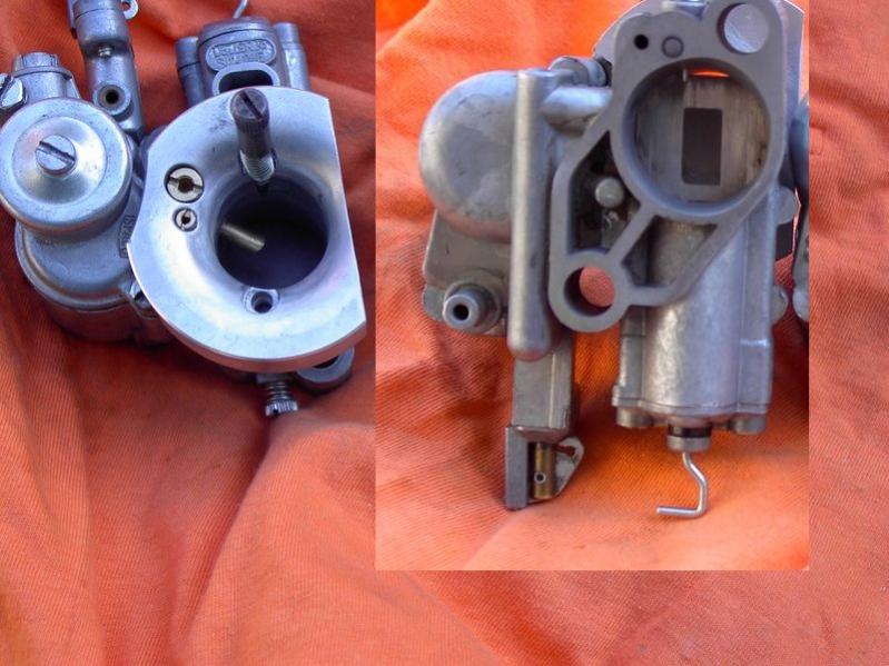

settembrenero Inviato 6 agosto 2012 - 12:44 Share Inviato 6 agosto 2012 - 12:44 (modificato) questo è il carburatore che ora monto io L'unica "pecca" che limando in parte, si è scomerta per mezzo millimetro la ghigliottina, quindi in rilascio resta per un instante su di giri. Devo ora studiare come limare internamente la sede della ghigliottina. Modificato 6 agosto 2012 - 12:46 da settembrenero 0 Quote Link al commento Condividi su altri siti More sharing options...

Echospro Inviato 6 agosto 2012 - 13:23 MODERATOR Autore Share Inviato 6 agosto 2012 - 13:23 questo è il carburatore che ora monto ioL'unica "pecca" che limando in parte, si è scomerta per mezzo millimetro la ghigliottina, quindi in rilascio resta per un instante su di giri. Devo ora studiare come limare internamente la sede della ghigliottina. Non ho capito dove ti si scopre? Come va a riflussi senza filtro? Hai mantenuto il coperchio della vaschetta del carburo? Non mi fa vuoti, me li fa solo agli alti regimi, infatti sto valutando che sia un problema elettrico! Si il passaggio che va sotto il getto del massimo l'ho allargato pure a 2 mm... Ma invece il passaggio che va sopra lo spillo si può allargare o si rischia che lo spillo non faccia tenuta? Questo passaggio quanto è largo nel coperchio della cosa? Per quanto riguarda il rubinetto della benzina come faccio a vedere se è quello? Il filtro benzina l'ho sostituito! È il tubo benzina? Se ne metto uno più grande com'è meglio? Lo fa di più quando, dopo una tirata, chiudi e riapri o peggio se entri in riserva: prima che riprende si fa notte!!!! Almeno, la mia faceva così. I passaggi li ho allargati a 2,5 mm, quindi a 2 mm ci si riesce di sicuro. Lo spillo della cosa è quello quadro da 5,2 mm. Ma hai sostituito il filtro interno al serbatoio o solo il filtrino del carburo? Il tubo benzina è un 7 mm interno quindi più che sufficiente. Gg 0 Quote Link al commento Condividi su altri siti More sharing options...

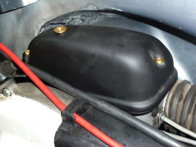

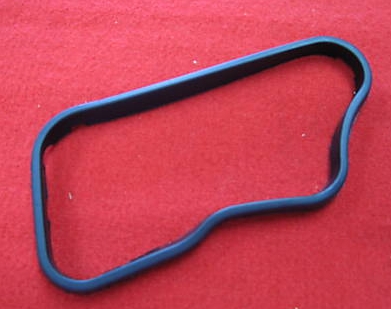

settembrenero Inviato 6 agosto 2012 - 15:12 Share Inviato 6 agosto 2012 - 15:12 Non ho capito dove ti si scopre? Come va a riflussi senza filtro? Hai mantenuto il coperchio della vaschetta del carburo? se vedi la seconda foto nel lato sx noti una piccola feritoia come scatola uso quella del vfs che è in plastica, devo provare un paio di esperimenti con quella originale. 0 Quote Link al commento Condividi su altri siti More sharing options...
Echospro Inviato 6 agosto 2012 - 15:27 MODERATOR Autore Share Inviato 6 agosto 2012 - 15:27 se vedi la seconda foto nel lato sx noti una piccola feritoia come scatola uso quella del vfs che è in plastica, devo provare un paio di esperimenti con quella originale. Non capisco: ma è consumata la guida? Metteresti qualche foto di questa scatola del Vespa Flow System che mi interessa!!! E come ti trovi col conetto? Io sono impazzito con i riflussi di benzina!!!! Alla fine ho sigillato tutto ma dal catetere ne viene giù di roba .... mah Gg 0 Quote Link al commento Condividi su altri siti More sharing options...

settembrenero Inviato 6 agosto 2012 - 15:56 Share Inviato 6 agosto 2012 - 15:56 (modificato) Non capisco: ma è consumata la guida? Metteresti qualche foto di questa scatola del Vespa Flow System che mi interessa!!! E come ti trovi col conetto? Io sono impazzito con i riflussi di benzina!!!! Alla fine ho sigillato tutto ma dal catetere ne viene giù di roba .... mah Gg no non è consumata la guida, ora propio non c'è a son di limare. come riflusso di benzina ogni motore è a se, se l'albero è ritardato per bene, pultroppo i riflussi te li devi tenere. Con il filtro magari un pò meno dato che non vanno molto in giro per la scatola carburatore. scatola http://www.racinglargeframes.it/index.php/topic,560.msg11781.html#msg11781 Modificato 6 agosto 2012 - 16:15 da settembrenero 0 Quote Link al commento Condividi su altri siti More sharing options...

Echospro Inviato 6 agosto 2012 - 19:10 MODERATOR Autore Share Inviato 6 agosto 2012 - 19:10 no non è consumata la guida, ora propio non c'è a son di limare.come riflusso di benzina ogni motore è a se, se l'albero è ritardato per bene, pultroppo i riflussi te li devi tenere. Con il filtro magari un pò meno dato che non vanno molto in giro per la scatola carburatore. scatola http://www.racinglargeframes.it/index.php/topic,560.msg11781.html#msg11781 Non vedo nulla del link. Mi sa che occorre registrarsi. Tu non riesci a postare una foto? Grazie Gg 0 Quote Link al commento Condividi su altri siti More sharing options...

settembrenero Inviato 6 agosto 2012 - 19:26 Share Inviato 6 agosto 2012 - 19:26 Non vedo nulla del link. Mi sa che occorre registrarsi.Tu non riesci a postare una foto? Grazie Gg eccola 0 Quote Link al commento Condividi su altri siti More sharing options...
Echospro Inviato 6 agosto 2012 - 19:41 MODERATOR Autore Share Inviato 6 agosto 2012 - 19:41 eccola Grazie 1000 Io ho un coperchio originale per mix rialzato. Quali vantaggi ha rispetto all'originale secondo te? Gg 0 Quote Link al commento Condividi su altri siti More sharing options...
settembrenero Inviato 6 agosto 2012 - 19:43 Share Inviato 6 agosto 2012 - 19:43 di quanto è rialzato? 0 Quote Link al commento Condividi su altri siti More sharing options...
Echospro Inviato 6 agosto 2012 - 19:53 MODERATOR Autore Share Inviato 6 agosto 2012 - 19:53 di quanto è rialzato? Il mio di 7 mm, è per alloggiare il filtro T5 sulla serie SI - E Intendevo quali vantaggi ha quello in fibra rispetto all'originale. Gg 0 Quote Link al commento Condividi su altri siti More sharing options...
sono1signore Inviato 7 agosto 2012 - 10:27 Share Inviato 7 agosto 2012 - 10:27 Ma io che sto per fare un pinasco corsalunga 190 con carburo si 24\24 mix, devo rialzare la scatola e montare il filtro t5? se si, devo rialzarla di 7 mm ?? 0 Quote Link al commento Condividi su altri siti More sharing options...
settembrenero Inviato 7 agosto 2012 - 10:30 Share Inviato 7 agosto 2012 - 10:30 (modificato) I......... quali vantaggi ha quello in fibra rispetto all'originale. Gg è + alto, quindi + volume d'aria Modificato 7 agosto 2012 - 10:31 da settembrenero 0 Quote Link al commento Condividi su altri siti More sharing options...
