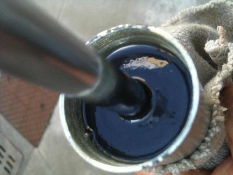

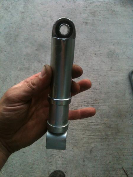

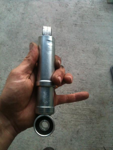

Osvi Inviato 16 ottobre 2019 - 18:27 Share Inviato 16 ottobre 2019 - 18:27 On 10/8/2012 at 10:10 PM, pier.falcone said: Ora che sono stati zincati i vari pezzi, posso rimontare l’ammortizzatore anteriore. Per prima cosa ho rimontato la parte ammortizzante formata da cilindro, stantuffo e tappo inferiore. Dopo ho infilato questa nella fodero esterno, non completamente però, in modo da facilitare il riempimento dell’olio attraverso i forellini con una siringona. Ho utilizzato un olio per forcelle della castrol 15w, dato che non ho trovato in rete la quantità( e nessuno me l’ha suggerita) ne ho messi circa 35 ml. E ho tappato il tutto con il paraolio. Fatto questo ho avvitato la ghiera tramite l’attrezzo autucostruito, serrando per bene. Successivamente ho calzato il fodero superiore e avvitato sullo stelo l’attacco ad anello fissandolo con due bulinate per non farlo scendere in ultimo montati i due silent blok e le due boccole dei perni. ecco fatto, componente ultimato, pronto per il montaggio sulla forcella. (appena la rimonto) L'ammortizzatore lavora sia in compressione che in rilascio, la durezza mi sembra giusta, quindi la quantità di olio dovrebbe essere pressochè giusta. Per oggi basta, domani....montaggio gruppo mozzo anteriore Salve. Io ho una vbn5t. Ho provato ad aprire l ammortizzatore anteriore, ma mi sono fermato nell estrazione del pistoncino, ma si può smontare totalmente? 0 Quote Link al commento Condividi su altri siti More sharing options...
pier.falcone Inviato 17 ottobre 2019 - 05:28 Autore Share Inviato 17 ottobre 2019 - 05:28 Si Come si vede in foto 0 Quote Link al commento Condividi su altri siti More sharing options...
Osvi Inviato 17 ottobre 2019 - 08:01 Share Inviato 17 ottobre 2019 - 08:01 2 hours ago, pier.falcone said: Si Come si vede in foto Si ho visto. Lei parla di tappo inferiore. Io ho solo svitato la parte superiore, dove c sta il pistoncino, e svitando il tappo trovo un oring infatti. Ma da sotto, come in foto 2 sembra sigillato. Non ho capito se si può svitare ecc, e non ho voluto forzare. Poi ho rimesso l olio, l ho rimontato sulla vespa ma mi pare perda da sotto.,.. Grazie On 10/8/2012 at 10:10 PM, pier.falcone said: Ora che sono stati zincati i vari pezzi, posso rimontare l’ammortizzatore anteriore. Per prima cosa ho rimontato la parte ammortizzante formata da cilindro, stantuffo e tappo inferiore. Dopo ho infilato questa nella fodero esterno, non completamente però, in modo da facilitare il riempimento dell’olio attraverso i forellini con una siringona. Ho utilizzato un olio per forcelle della castrol 15w, dato che non ho trovato in rete la quantità( e nessuno me l’ha suggerita) ne ho messi circa 35 ml. E ho tappato il tutto con il paraolio. Fatto questo ho avvitato la ghiera tramite l’attrezzo autucostruito, serrando per bene. Successivamente ho calzato il fodero superiore e avvitato sullo stelo l’attacco ad anello fissandolo con due bulinate per non farlo scendere in ultimo montati i due silent blok e le due boccole dei perni. ecco fatto, componente ultimato, pronto per il montaggio sulla forcella. (appena la rimonto) L'ammortizzatore lavora sia in compressione che in rilascio, la durezza mi sembra giusta, quindi la quantità di olio dovrebbe essere pressochè giusta. Per oggi basta, domani....montaggio gruppo mozzo anteriore Salve. Io ho una vbn5t. Ho provato ad aprire l ammortizzatore anteriore, ma mi sono fermato nell estrazione del pistoncino, ma si può smontare totalmente? 0 Quote Link al commento Condividi su altri siti More sharing options...

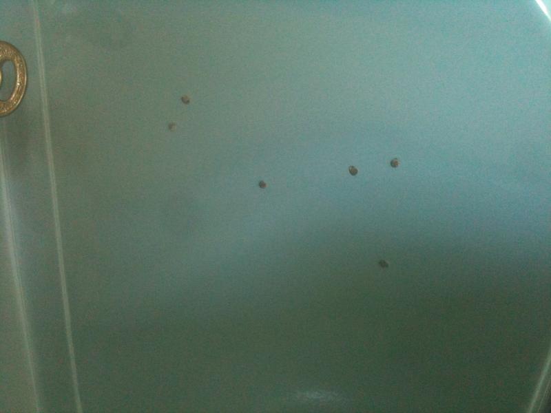

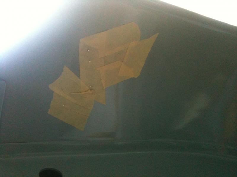

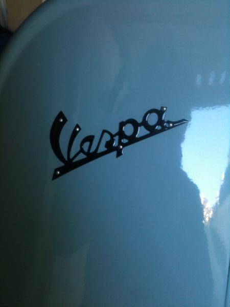

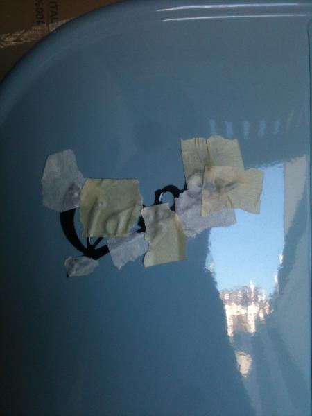

mickctrg Inviato 9 dicembre 2019 - 12:46 Share Inviato 9 dicembre 2019 - 12:46 Il 21/11/2012 at 21:44, pier.falcone dice: Diamo una identita a questa scocca... chiamiamola vespa... Ho posizionato la targhetta blu in alluminio e dopo avere infilati i ribattini, ho posizionato dei pezzetti di nastro di carta per non rovinare nella con la ribattitura si adavanti che dietro, poi un colpo di qui e uno di la...il gioco è fatto in fine ol blocchetto chiave....precedentemente nichelato, per botta di c...o ho trovato delle chiavi originali nos fondo magazzino, dove ho intagliato quella in mia possesso, duplicata all'epoca ...come ogni coda deve piacere....ma ame....piace..... Carissimo due domande: - Che codice colore blu hai utilizzato per la scritta vespa ? - In che senso va montato il blocca sterzo? lamella di blocco verso l'anteriore o verso il posteriore? mick 0 Quote Link al commento Condividi su altri siti More sharing options...
