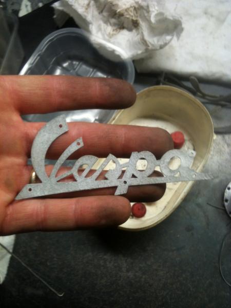

pier.falcone Inviato Ottobre 5, 2012 Autore Inviato Ottobre 5, 2012 in modo analogo, ho provato a restaurare la scritta vespa, ma....fato a me avverso...durante la fase di lisciatura, mi si è spezzata la v... ora mi toccherà comprarne una after market... 0 Cita

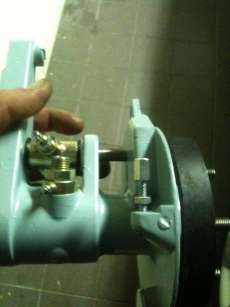

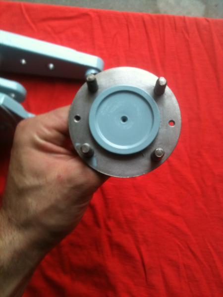

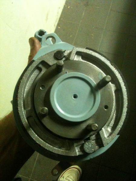

pier.falcone Inviato Ottobre 11, 2012 Autore Inviato Ottobre 11, 2012 Dopo le varie zincature, verniciature, tropicalizzazioni. etc. , eccoci con il riassemblaggio mozzo ruota anteriore. Prima operazione montaggio del cuscinetto ruota sinistro, dopo montiamo il perno con la flangia (vericiata solo al centro) con il nuovo feltro, calziamo l'anello di spessore che fa da battuta al cuscinetto destro,e solo dopo il cuscinetto destro, ranelle, dado e coperchio del dado che serve anche da battuta al cuscinetto. Ora tocca al perno dello snodo (tropicalizzato) dove verrà montata la molla (zincata); questo perno servirà anche da "perno" di fissaggio delle ganasce freno. Ai lati dello snodo, i due rasamenti e i due OR per non fare entrare lo sporco. In fine ingrassatore tropicalizzato e ranella di sostegno dellla molla, varie ranelle e dadi di fissaggio. Ora un bel paio di ganasce nuove con la molla e il fermo (bruniti), il leveraggio e il registro che ho zincato. Montiamo il gruppo di rinvio per il contakm (tropicalizzati), ricorandoci di ingrassare per bene, infilarlo, e ruotare la flangia per farlo entrare bene per non rovinarlo. Sembra funzionare. Vi piace??? sembra nuovo!!! metttiamo da parte, tocca alla forcella! 0 Cita

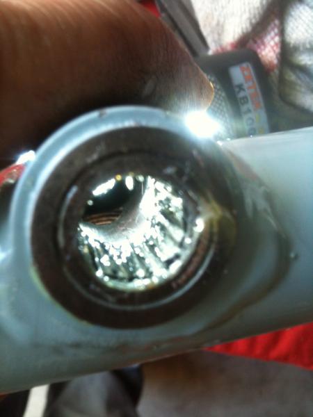

pier.falcone Inviato Ottobre 11, 2012 Autore Inviato Ottobre 11, 2012 Per prima cosa ingrassiamo le sedi e rimontiamo i 38 rullini (19 per parte), grasso abbondante in modo che durante il montaggio i vari rullini non vadano a paseggio. [ATTACH=CONFIG]117887[/ATTACH] [ATTACH=CONFIG]117888[/ATTACH] adesso appoggiamo al mozzo lo spessore in bachelite e la ranella di rasamento sporcandoli di grasso per non farli cadere, mentre dal lato opposto della forcella il rondellone i ottone con il feltrino interno; mettiamo il tutto in posizione e infiliamo il perno centrale con molta pazienza non è semplicissimo) Ora montiamo i supporti della molla (zincata), l'ammortizzatore, il tamburo e il coperchio. mi spiace ma non ho molte foto di questo passaggio perchè le ho cancellate per errore [ATTACH=CONFIG]117889[/ATTACH] [ATTACH=CONFIG]117890[/ATTACH] [ATTACH=CONFIG]117892[/ATTACH] [ATTACH=CONFIG]117891[/ATTACH] [ATTACH=CONFIG]117893[/ATTACH] Un altro componente è finito, pronto per essere montato sulla scocca che ormai è quasi pronta. Devo dire che il buon Giuseppe carroziere sta facendo (come al solito) un lavoro eccellente 0 Cita

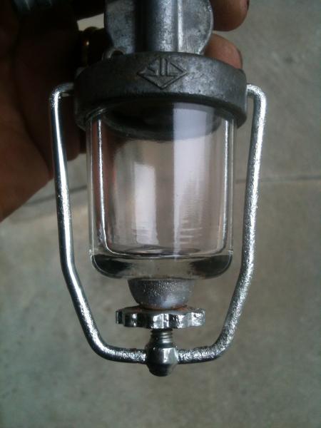

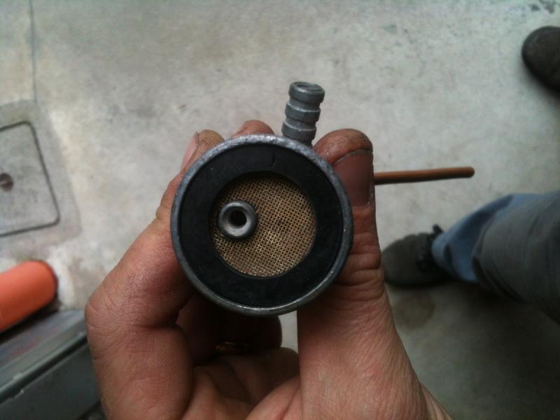

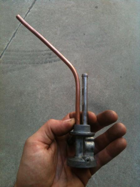

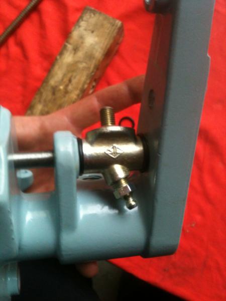

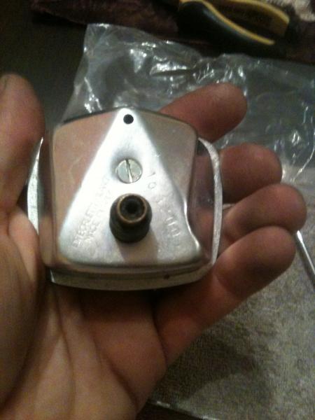

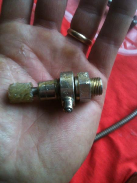

pier.falcone Inviato Ottobre 14, 2012 Autore Inviato Ottobre 14, 2012 revisione rubinetto benzina questo genere di rubinetti son ormai introvabili, quindi ho ripristinato il mio prima cosa smontaggio completo, la cannuccia di rame e la retina interna alla filtro si sono disintegrate. le due cannette di rame me le sono fabbricate con due semplici tubicini di rame tagliati e curvati, la retina in vece l'ho smonata da un altro filtro (garelli) Ho riassemblato il filtro ( telaietto+retina+molla) e rimontato sul rubinetto La rettina del bicchierino lavata con diluente, guarnizione bicchierino nuova,Il bicchierino in vetro è stato lavato a dover in lavastoviglie (con brillantante), supporto bicchiere zincato. Guarnizione forata nuova e comando rubinetto lucidato (notare che shick la lettera "P" di piaggio In fine l'asta benzina solo lucidata (zincato solo lo stelo e la copiglia) Componente ultimato, speriamo che funzioni 0 Cita

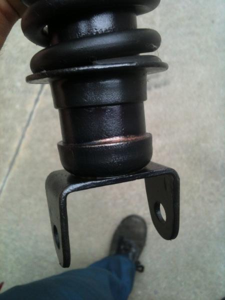

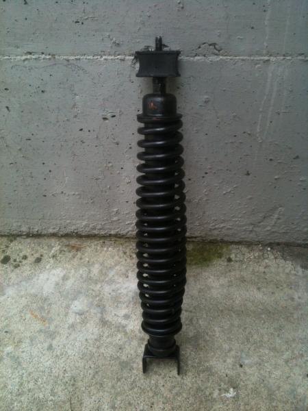

pier.falcone Inviato Ottobre 14, 2012 Autore Inviato Ottobre 14, 2012 assemblaggio ammortizzatore posteriore L'ammortizzatore e la molla son stati fosfatati, il paraolio interno è estato sostituito e messo il solito olio per forcelle castrol, ne ho messi 95 ml. Il principio do montaggio è analogo a quello anteriore Mi spiace per la scarsa quantità di foto, ma qualcuna non so per quale motivo non sono riuscito a trasferirla dal telefono a pc In alcuni punti si vedono le tracce della ramatura, nell'ultima foto si legge un numero "61" sull'attacco inferiore, potrebbe essere l'anno di produzione della vespa? 0 Cita

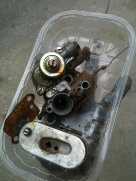

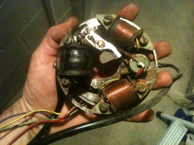

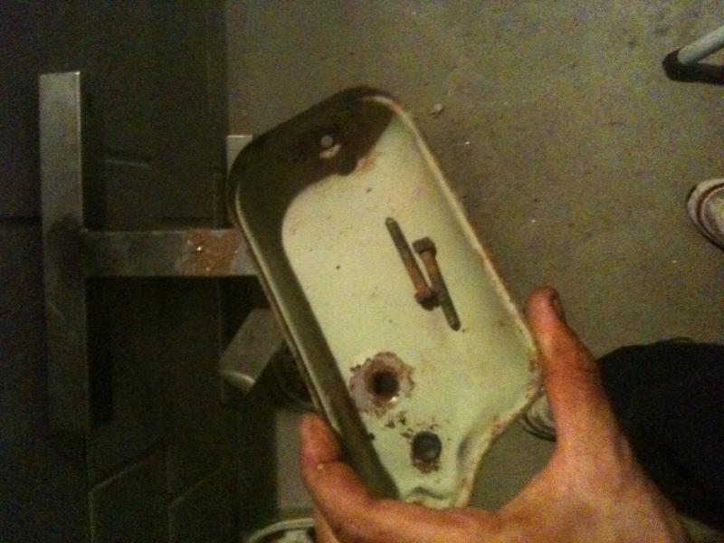

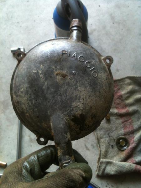

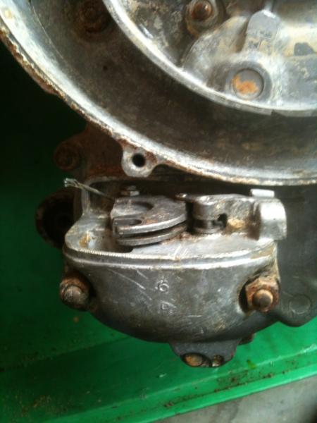

pier.falcone Inviato Ottobre 20, 2012 Autore Inviato Ottobre 20, 2012 veniamo allo smontaggio del motore... Prima cosa smontaggio tamburo, copriventola, cuffia, ventola, volano statore. Smontaggio coperchio carburatore, (interno verdino esterno nero raggrinzito),carburatore (20/15c) e scatola porta carburatore. ora che è spogliato, posso dare uno prima lavata per togliere lo ssporco più grosso 0 Cita

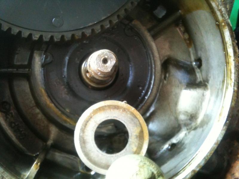

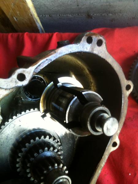

pier.falcone Inviato Ottobre 20, 2012 Autore Inviato Ottobre 20, 2012 (modificato) Ho quindi optato per lo smontaggio senza togliere il cilindro, quindi ho svitato i prigionieri. Il pistone è bloccato e nonostante i vari lavaggi di svitol etc, nulla. smontaggio selettore marce e ghiera mozzo ruota anello e paraolio (la ghiera ha la filettatura sinistra quindi si svita in senso orario) via il coperchio frizione, Tolto il piattelo centrale, ho svitato il dado a torretta quindi il pacco frizione con specifico estrattore. Modificato Ottobre 20, 2012 da pier.falcone 0 Cita

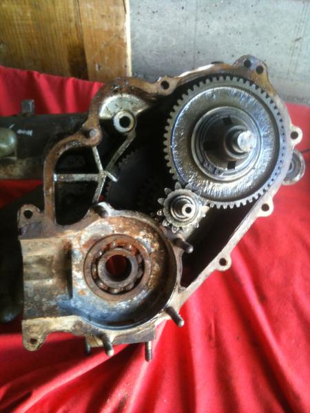

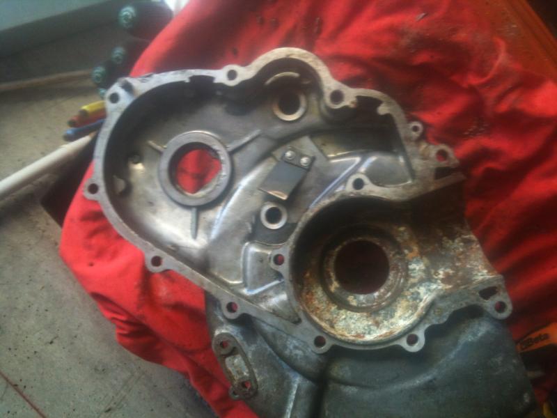

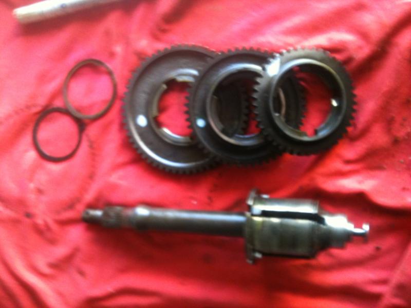

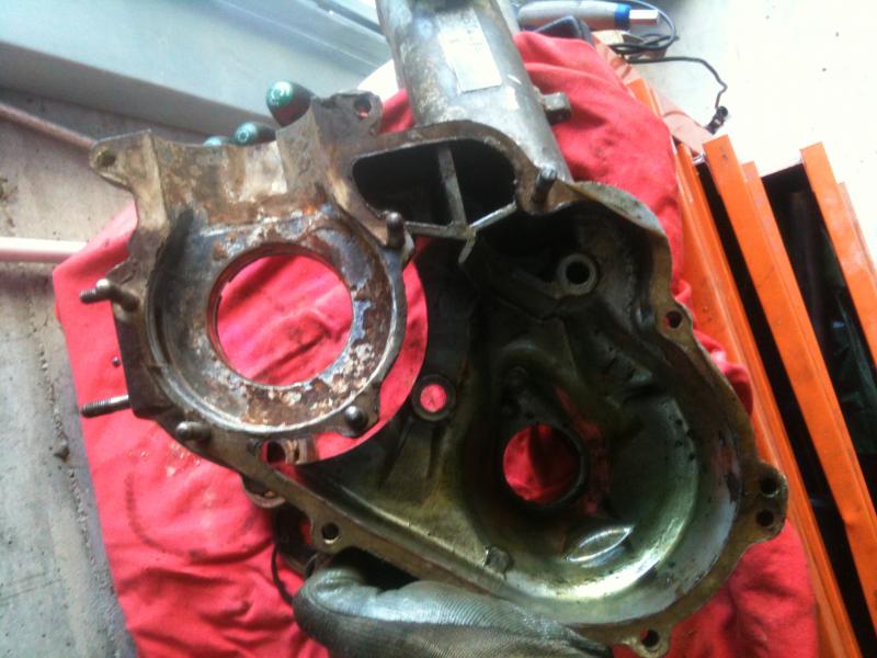

pier.falcone Inviato Ottobre 20, 2012 Autore Inviato Ottobre 20, 2012 Finalmente dopo scaldate e martellate, ho aperto i carter Ecco perchè il pistone era bloccato, la camera di scoppio si è allagata e ha fatto arrugginire tutto. dovro comprarli. Sporcizia ovunque smontaggio albero ruota e ingranaggi cambio albero primario e parastrappi (i 22 rullini verranno sostituiti) smontaggio selettore avviamento, tamponcini e ingranaggio Tolti i vari cuscinetti e paraoli, ecco i carter come si presentano. Dovro fare un lavoro non indifferente. intanto cercherò un albero motore, un cilindro e un pistone. 0 Cita

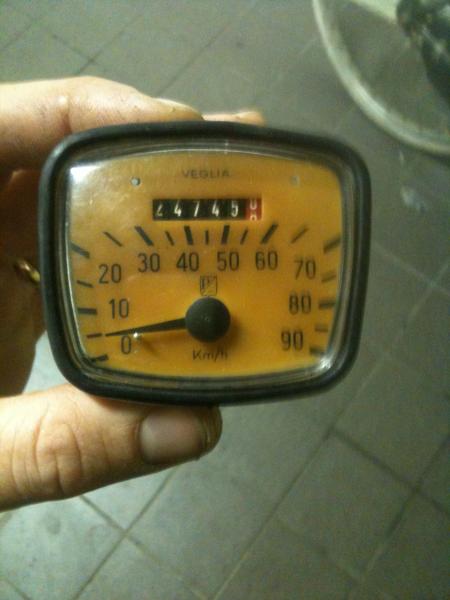

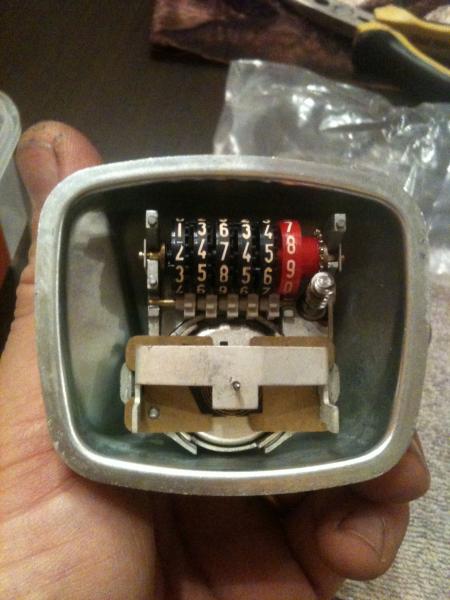

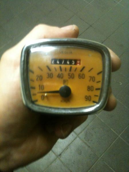

pier.falcone Inviato Ottobre 20, 2012 Autore Inviato Ottobre 20, 2012 Vi ricordate il contakm???ecolo revisionato. la cassa l'ho zincata, il gruppo interno solo lavato e oleato gli ingranaggi con olio penetrante. Non ho azzerato il contatore dei km, quei numeri raccontano una storia, km percorsi su una vespa. sarebbe stato poco rispettoso nei confronti del prete che ne era propritario. Anche il quadrante non l'ho sbiancato ma solo lucidato, effetto vintage immancabile anche in un restauro totale. Lancetta solo lucidata guarnizione interna nuova, vetrino nuovo, ghiera esterna cromata. direi che è venuto fuori bene, speriamo funzioni. 0 Cita

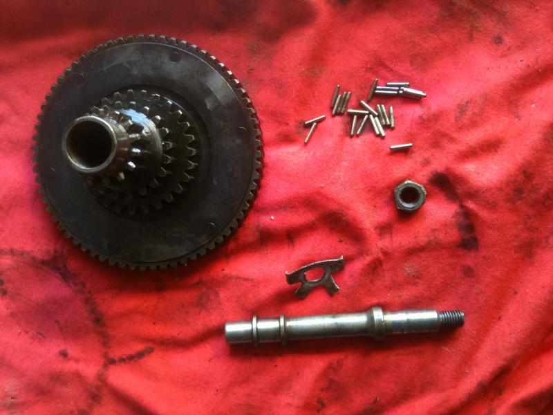

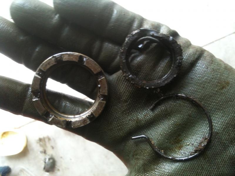

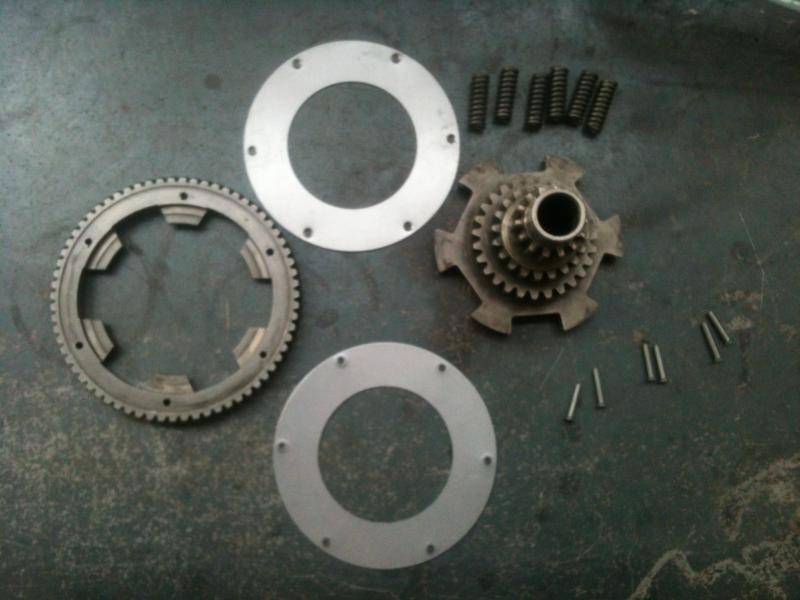

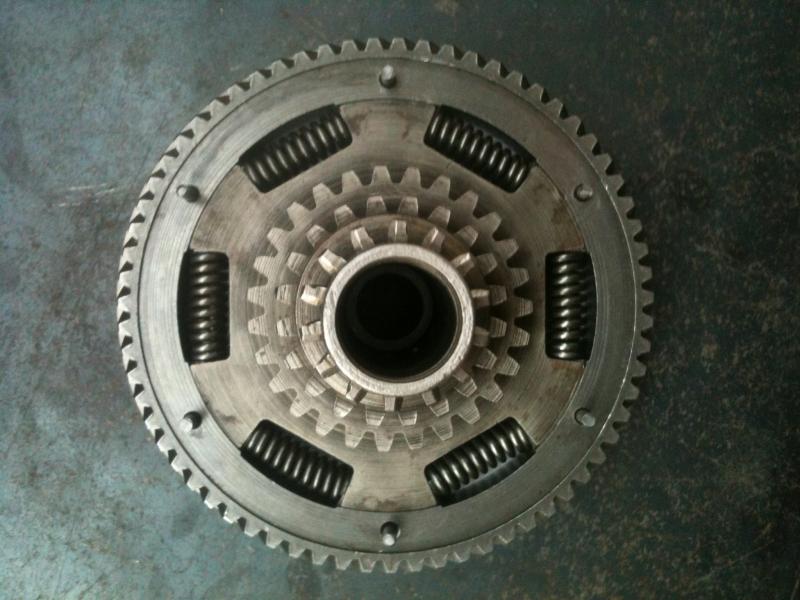

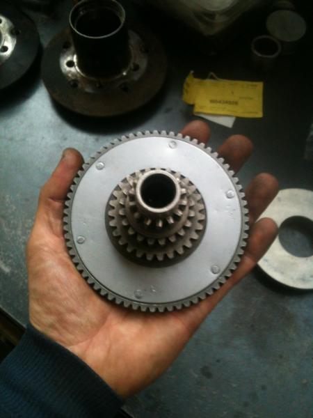

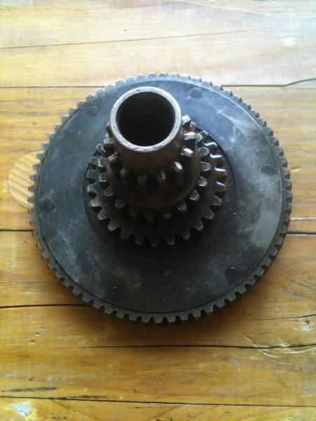

pier.falcone Inviato Ottobre 29, 2012 Autore Inviato Ottobre 29, 2012 e? evidente che questo parastrappi deve essere revisionato, in fatti a mano si muove che è una meraviglia. Con una punta da 6 andiamo a scarpare via la testa dei chiodi togliento così il pimo disco, Eliminiamo le mollle disintegrate,ribattiamo i chiodi e togliamo il seger che blocca il cuscinetto, in fine togliamo il cuscinetto. LAviamo tutto per bene con la benzina Ora infiliamo i chiodi nel primo disco e calziamo l'ingranaggio, con un l'aiuto di un cacciavite schiacciamo le molle e infiliamole nella sua sede; appoggiamo il secondo disco e con un martello e un punzone ribattiamo i chiodi per bene, ripassandoli una seconda volta. infine montiamo un cuscinetto nuovo e il seger. ecco fatto, il parastrappi è revisionato, per altri 50 siamo a posto. in tanto la pulizia carter procede 0 Cita
