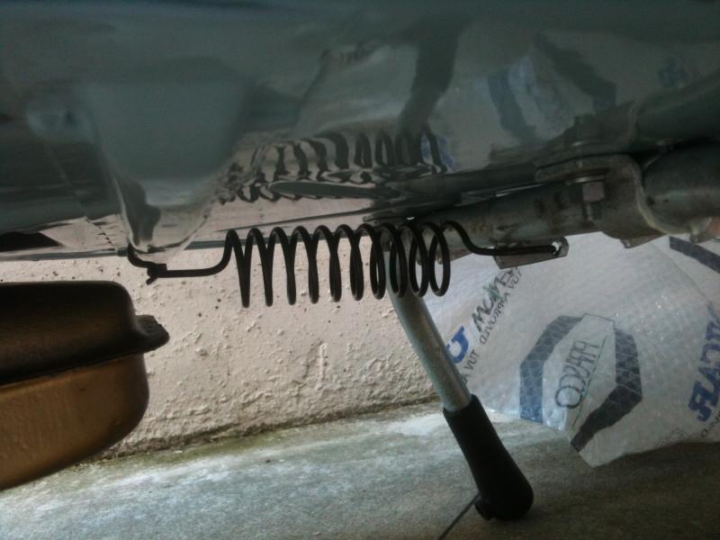

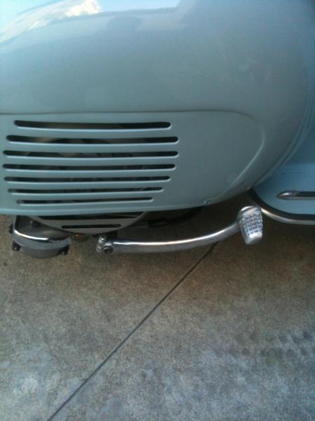

pier.falcone Inviato 14 gennaio 2013 - 21:29 Autore Share Inviato 14 gennaio 2013 - 21:29 ...ultimi dettagli... montaggio contakm, soffietto aspirazione, cavalletto, marmitta etc. notare la leva avviamento...rarita delle rarita... 0 Quote Link al commento Condividi su altri siti More sharing options...

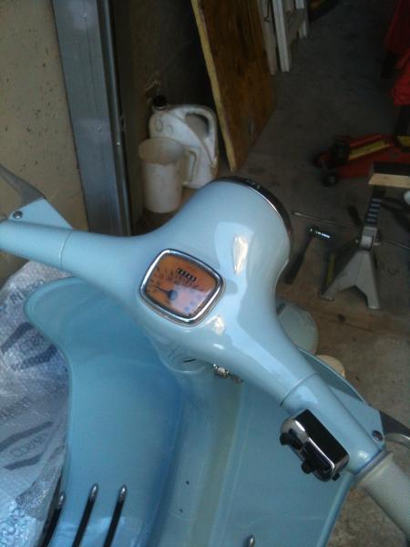

Mike66 Inviato 14 gennaio 2013 - 21:50 Share Inviato 14 gennaio 2013 - 21:50 Ciao scusa se ti rispondo solo ora, non capisco qule pezzo centrale del manubrio intendi....sono lieto di poterti aiutare questo pezzo 0 Quote Link al commento Condividi su altri siti More sharing options...

pier.falcone Inviato 14 gennaio 2013 - 21:58 Autore Share Inviato 14 gennaio 2013 - 21:58 questo pezzo [ATTACH=CONFIG]122587[/ATTACH] ...ecco...qul pezzo va solo lavato per bene, e magari spazzolato, non devi assolutamete trattarlo con zincature, nichelature etc. io su l mio l'ho unto eggermente con un olio che crea un fil protettivo dall'ossidazione. 0 Quote Link al commento Condividi su altri siti More sharing options...

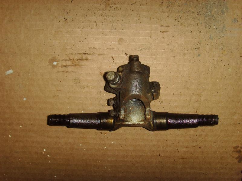

pier.falcone Inviato 14 gennaio 2013 - 22:02 Autore Share Inviato 14 gennaio 2013 - 22:02 ...ah...ecco cosa manca...devo sostituire il mozzo ruota. mi si è tranciato un bullone... oggi ho consegnato i documenti per l'iscrizione fmi all'esaminatore nazionale, mi ha detto 2/3 mesi di attesa, poi ancora una settimana per la motorizzazione per inserire nuovamente al pra la vespa in quanto radiato d'ufficio, revisone, no problem tanto me la faccio io (dove lavro facciamo anche le revisioni) assicurazione e via!!!! Vorrei montare anche il cuscino posteriore per portare mia moglie, e la ruota di scorta che non si sa mai... che ne dite? 0 Quote Link al commento Condividi su altri siti More sharing options...

beppe2004 Inviato 16 gennaio 2013 - 22:30 Share Inviato 16 gennaio 2013 - 22:30 ...ah...ecco cosa manca...devo sostituire il mozzo ruota. mi si è tranciato un bullone... Pier ho un mozzo VNB1 con coprimozzo ancora in tinta,se ti interessa mandami MP. Ciao 0 Quote Link al commento Condividi su altri siti More sharing options...

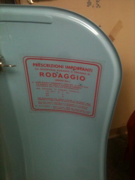

pier.falcone Inviato 4 febbraio 2013 - 22:01 Autore Share Inviato 4 febbraio 2013 - 22:01 ultimi abbellimenti...ma importanti... adesivo norme di rodaggio, la posizione l'ho scopiazzata da varie foto trovate on line... numeri marce, colore rosso. Inizialmente ho riempito con la vernice rossa, dopo quando era quasi asciutta ho appoggiato sul dito un pezzo di carta inumidito di diluente e l'ho passato pian piano per togliere il colore in eccesso. direi un buon risultato 0 Quote Link al commento Condividi su altri siti More sharing options...

Utenti Registrati GiPiRat Inviato 5 febbraio 2013 - 09:44 STAFF Utenti Registrati Share Inviato 5 febbraio 2013 - 09:44 ultimi abbellimenti...ma importanti...adesivo norme di rodaggio, la posizione l'ho scopiazzata da varie foto trovate on line... Stai facendo veramente un gran lavoro, ma l'adesivo, al posto tuo, non l'avrei messo, visto che in origine era una decalcomania. Ciao, Gino 0 Quote Link al commento Condividi su altri siti More sharing options...
