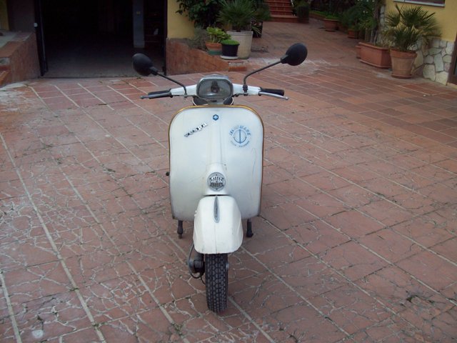

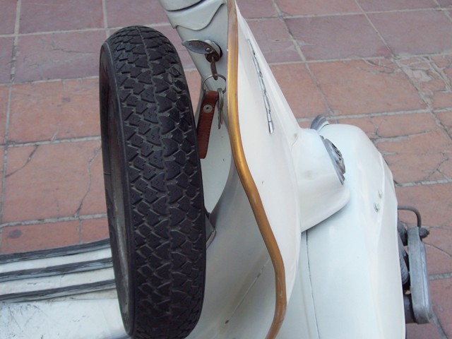

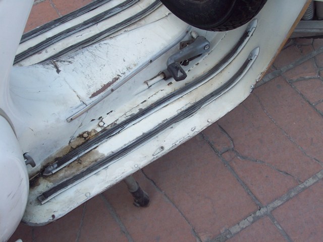

beppe2004 Inviato 14 settembre 2012 - 20:56 Share Inviato 14 settembre 2012 - 20:56 Dopo una trattativa tira e molla ho portato a casa uno dei modelli che più desideravo vale a dire una Gran Turismo prima serie del 1966. Il telaio è piuttosto sano la vernice ovviamente non è originale. 0 Quote Link al commento Condividi su altri siti More sharing options...
lillino Inviato 14 settembre 2012 - 22:15 Share Inviato 14 settembre 2012 - 22:15 Bellissima... l'unica cosa che secondo mè è orrenda è la scritta vespa all'anteriore... Complimenti per l'aquisto 0 Quote Link al commento Condividi su altri siti More sharing options...
kampa Inviato 14 settembre 2012 - 22:16 Share Inviato 14 settembre 2012 - 22:16 molto molto bella, complimenti per la scelta, sembra molto sana ne farai un conservato o pensi di riverniciarla? 0 Quote Link al commento Condividi su altri siti More sharing options...

vespista83 Inviato 15 settembre 2012 - 06:34 Share Inviato 15 settembre 2012 - 06:34 bellissima soprattutto per la targa PA!!!!!!!!!! 0 Quote Link al commento Condividi su altri siti More sharing options...
dano986 Inviato 15 settembre 2012 - 07:09 Share Inviato 15 settembre 2012 - 07:09 Molto bella. Peccato per la targhetta messa lì alla cacchio. Complimenti e augurissimi! 0 Quote Link al commento Condividi su altri siti More sharing options...
beppe2004 Inviato 15 settembre 2012 - 07:25 Autore Share Inviato 15 settembre 2012 - 07:25 Beh conservare è impossibile dato che sotto era stata riverniciata di bianco sopra uno strato di stucco che col tempo si è tutto crepato...Comunque ho trovato delle parti ancora in tinta acquamarina da dove verrà fatta la vernice a campione. 0 Quote Link al commento Condividi su altri siti More sharing options...

s7400dp21957 Inviato 15 settembre 2012 - 09:42 Share Inviato 15 settembre 2012 - 09:42 complimenti anche da parte mia, è la gemella della mia. P.S. sicuro che è una prima serie 1966? Il logo esagonale sullo scudo mi fà pensare a una seconda serie cioè dopo il 1967 quando è stato cambiato il logo da rettangolare a esagonale. Potrei anche sbagliare. 0 Quote Link al commento Condividi su altri siti More sharing options...

beppe2004 Inviato 15 settembre 2012 - 21:56 Autore Share Inviato 15 settembre 2012 - 21:56 complimenti anche da parte mia, è la gemella della mia.P.S. sicuro che è una prima serie 1966? Il logo esagonale sullo scudo mi fà pensare a una seconda serie cioè dopo il 1967 quando è stato cambiato il logo da rettangolare a esagonale. Potrei anche sbagliare. La vespa è stata immatricolata (ho tutti i documenti) nel Novembre del '66.Il logo esagonale e la scritta sullo scudo sono posticce,infatti quelle col logo esagonale hanno la sede dello stemma sagomato ad esagono questa invece ce l'ha piatto e rettangolare. 0 Quote Link al commento Condividi su altri siti More sharing options...

s7400dp21957 Inviato 16 settembre 2012 - 08:13 Share Inviato 16 settembre 2012 - 08:13 La vespa è stata immatricolata (ho tutti i documenti) nel Novembre del '66.Il logo esagonale e la scritta sullo scudo sono posticce,infatti quelle col logo esagonale hanno la sede dello stemma sagomato ad esagono questa invece ce l'ha piatto e rettangolare. perfetto, allora quello stemma va cambiato come la scritta sullo scudo. 0 Quote Link al commento Condividi su altri siti More sharing options...

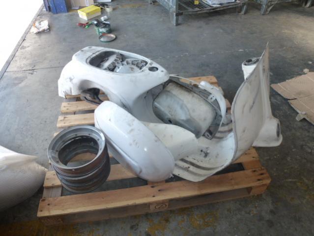

beppe2004 Inviato 16 settembre 2012 - 16:35 Autore Share Inviato 16 settembre 2012 - 16:35 (modificato) bè che dire... c'è tutto! basta riportarla a come mamma piaggio l'ha fattaè l'ora di una restauratina! tienici aggiornati Intanto mi sono dato da fare... Per la targa ho anche quella originale rotta in 3 pezzi la rimetto in sesto. Sotto le chiappe aveva una bellissima marmitta Abarth molto ben conservata...Una fortuna. Modificato 16 settembre 2012 - 16:38 da beppe2004 0 Quote Link al commento Condividi su altri siti More sharing options...

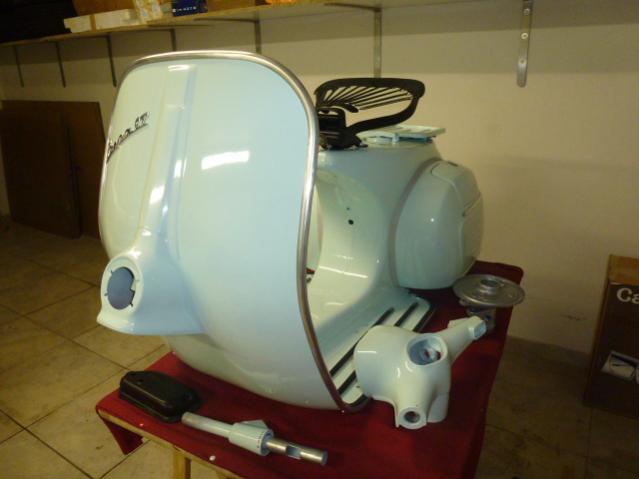

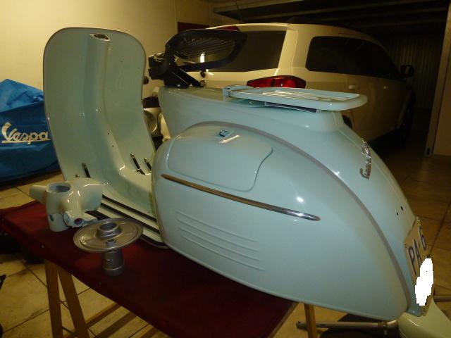

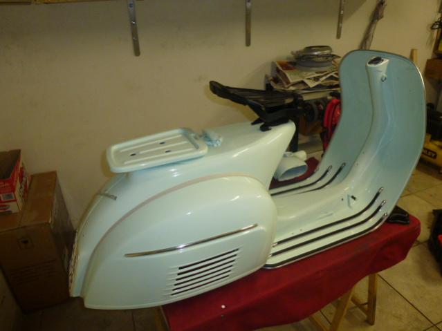

beppe2004 Inviato 21 novembre 2012 - 22:06 Autore Share Inviato 21 novembre 2012 - 22:06 Ed eccola dopo i grandi lavori,quest'anno Babbo Natale è arrivato in anticipo! 0 Quote Link al commento Condividi su altri siti More sharing options...
imported_LI_a Inviato 21 novembre 2012 - 22:43 Share Inviato 21 novembre 2012 - 22:43 Mi sa proprio che è arrivato in anticipo..ti stai facendo un bel regalo... complimenti!! 0 Quote Link al commento Condividi su altri siti More sharing options...

Vespa979 Inviato 22 novembre 2012 - 07:38 Share Inviato 22 novembre 2012 - 07:38 Ed eccola dopo i grandi lavori,quest'anno Babbo Natale è arrivato in anticipo! Complimenti, è venuta bellissima,, vai con il rimontaggio!! Bella! Io sto per prendere questa Piaggio Vespa GT VNL2 Telaio n. VNL2T - 53*** Immatricolata l'11 maggio 1968. Sapete per caso se è una prima serie del '67 immatricolata nel '68? Mi hanno detto che ha lo stemma rettangolare (tra un po' mi spediscono le foto e mele vado a prendere, sono due vespe, ma dell'altra so solo che ha il faro in basso) 53*** risulta di produzione 67, quelle del 68 partono dal 54603. Se ha ancora lo stemma vecchio e di produzione pre ottobre 67. 0 Quote Link al commento Condividi su altri siti More sharing options...
