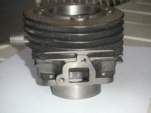

gjespo85 Inviato Settembre 6, 2006 Inviato Settembre 6, 2006 Volevo aggiungere solo una nota: alcuni chiamano erroneamente "doppia alimentazione" anche il Malossi 132cc. Questo cilindro a dire il vero ha la predisposizione per l'aspirazione al cilindro, ma non si può dire una vera e propria doppia alimentazione perchè in effetti non si possono usare entrambi i tipi contemporaneamente (come invece avviene sul Polini). Al momento del montaggio infatti bisogna decidere se usare o l'aspirazione lamellare al cilindro o quella al carter... Visto che per il resto siete già stati chiarissimi mancano solo un paio di foto di una doppia aspirazione... ecco qua un 102 Polini e collettore dedicato... collettore_per_doppia_004_721 0 Cita
