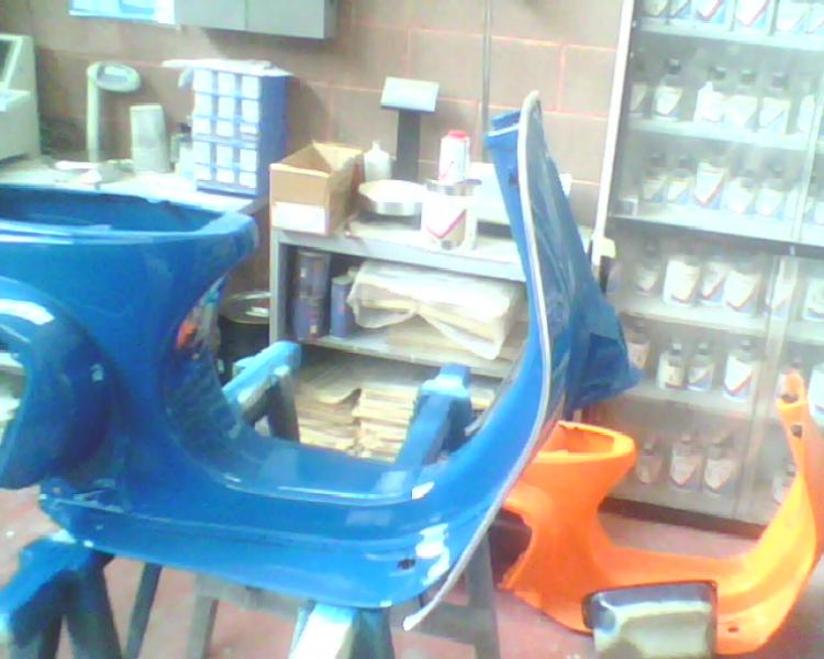

gabrielepessina Inviato Gennaio 4, 2013 Autore Inviato Gennaio 4, 2013 rieccomi. sono passato oggi dal carrozziere. ha cominciato a dare il fondo. piano piano ..... ciao 0 Cita
luciovr Inviato Gennaio 4, 2013 Inviato Gennaio 4, 2013 Mettigli un po di sale sulla coda, te l'aveva promessa finita per gennaio, no? 0 Cita
gabrielepessina Inviato Gennaio 4, 2013 Autore Inviato Gennaio 4, 2013 dice che per fine mese ce la dovrebbe fare. sembra che ai carrozzieri qui intorno dia fastidio verniciare le vespe. diversi si sono rifiutati di farmi dei lavori. questo è lento, ma lavora abbastanza bene ed è economico. ciao 0 Cita

gabrielepessina Inviato Febbraio 12, 2013 Autore Inviato Febbraio 12, 2013 il carrozziere ha finito il suo lavoro. adesso aspetto che passi un po' il freddo e incomincio a rimontarla. ciao 0 Cita
senatore Inviato Febbraio 12, 2013 Inviato Febbraio 12, 2013 Ble pavone , molto bella!!! Credo sia il più bel colore, per la 90 SS, almeno per me. 0 Cita
gabrielepessina Inviato Febbraio 12, 2013 Autore Inviato Febbraio 12, 2013 si anche per me. ne ho viste solo due originali, entrambe blu. ciao 0 Cita
luciovr Inviato Febbraio 12, 2013 Inviato Febbraio 12, 2013 il carrozziere ha finito il suo lavoro. adesso aspetto che passi un po' il freddo e incomincio a rimontarla. Bellissimo colore, complimenti. Attendo gli sviluppi 0 Cita
Noiva Inviato Febbraio 12, 2013 Inviato Febbraio 12, 2013 Molto bene, complimenti. Bellissimo colore anche per me. 0 Cita
