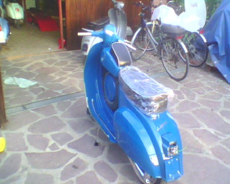

gabrielepessina Inviato Settembre 21, 2012 Inviato Settembre 21, 2012 ciao a tutti, come da titolo riprovo a costruire una replica della 90SS. della prima ho parlato in una discussione. il lavoro era uscito bene, ma con un handicap di base: costruita su telaio della special. riprovo, come detto, partendo da una 50N 1966. forcella rinforzata, sportello con levetta a rigature orizzontali. per i vari componenti prendero' un kit su internet, piu' avanti vedro'. il colore sarà blu pavone. premetto che non ci penso nemmeno a cimentarmi con chi ha fatto questo lavoro prima di me, sono un principiante ed il risultato finale sarà solo ed esclusivamente per me e per mia figlia che innamorata della prima la rivuole per lei. allego qualche foto fatte con il cellulare. non era messa male, sono sicuro che molti non apprezzeranno e anch'io ho avuto molti dubbi e ripensamenti. 0 Cita

gabrielepessina Inviato Settembre 21, 2012 Autore Inviato Settembre 21, 2012 (modificato) Il fatto non è tanto il non apprezzare il lavoro che farai, ma che con questa storia delle replica.. le N passo corto son sparite quasi tutte.Poi vedere il proprietari ai raduni, che arrivano impettiti sicuri che nessuno ricoscerà il loro "falso"... mi fa pena...sopratutto quando li smascheri:Lol_5: cerrto, anche perchè la mia avrà la scritta "replica" sulle chiappe l'ho già smontata completamente, tolto lo scudo e la pedana, sverniciata con sverniciatore e spazzola. anche se non lo userò ho dato una pulita esterna al motore. pulite solo puntine e carburatore, tre pedalate è partito subito. Modificato Settembre 23, 2012 da senatore 0 Cita

gabrielepessina Inviato Settembre 21, 2012 Autore Inviato Settembre 21, 2012 Scusa, ma mi spieghi perchè hai tagliato tutto lo scudo? è vero, potevo modellarlo. ma da solo non ce l'avrei mai fatta. come per l'altra salderò uno scudo completo di pedana già modellato. avevo provato a tagliarlo ed era venuto abbastanza bene, il problema è stata la bordatura, un disastro. ciao 0 Cita

gabrielepessina Inviato Settembre 22, 2012 Autore Inviato Settembre 22, 2012 tieni conto che aveva due dita di morchia dappertutto, senza cavalletto, manubrio rotto, sella da buttare, cerchi marci. però adatta per quello che voglio farne. ciao 0 Cita
