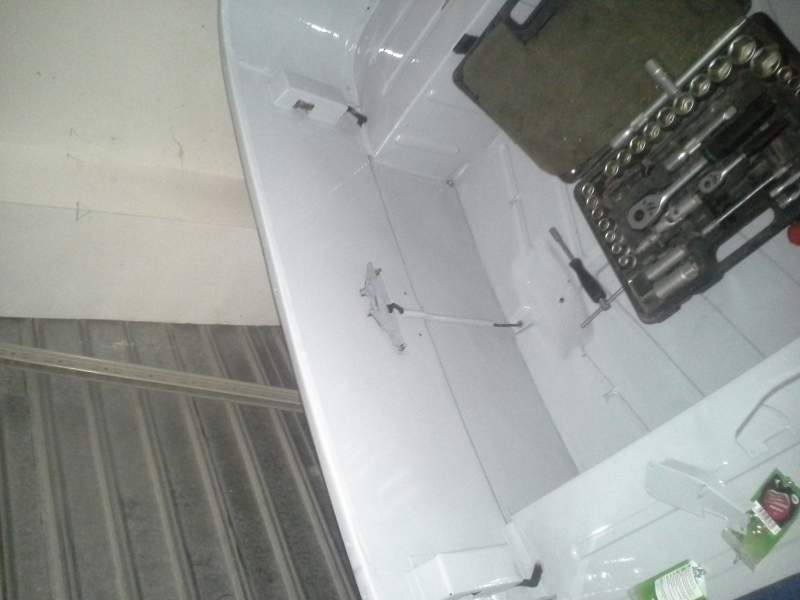

verel Inviato 14 agosto 2017 - 20:51 Autore Share Inviato 14 agosto 2017 - 20:51 Allora i lavori vanno a rilento causa mancanza di tutti i servizi (acqua e corrente) quindi cerco di sistemare il calesse anche se c sono dei particolari da ripulire in toto. Montati i profili ai bordi sto iniziando a montare la parte in gomma dove poggeranno i piedi. Essendo il pezzo a forma di trapezio sono abbastanza titubante nel tagliarlo. Faro una prova con il cartone per cercare di non sbagliare. Montate anche le maniglie per provare che dovrò smontare per lucidarle con la mola. Alcune foto 1 Quote Link al commento Condividi su altri siti More sharing options...

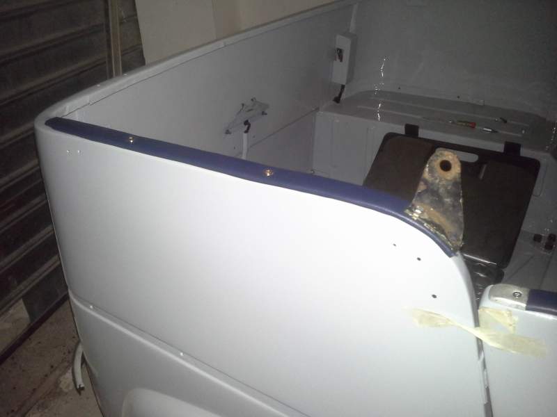

verel Inviato 3 settembre 2017 - 21:10 Autore Share Inviato 3 settembre 2017 - 21:10 Oggi ho montato le guaine che sono arrivate venerdì. Alla tappezzeria calesse devo solo sistemare i listelli e incollare non appena ritornano i servizi. Alcune foto 0 Quote Link al commento Condividi su altri siti More sharing options...

Utenti Registrati GiPiRat Inviato 4 settembre 2017 - 08:25 STAFF Utenti Registrati Share Inviato 4 settembre 2017 - 08:25 Chi produce quelle guarnizioni? O te le sei fatte fare ad hoc? Ottimo lavoro! Ciao, Gino 0 Quote Link al commento Condividi su altri siti More sharing options...
verel Inviato 4 settembre 2017 - 09:42 Autore Share Inviato 4 settembre 2017 - 09:42 Chi produce quelle guarnizioni? O te le sei fatte fare ad hoc? Ottimo lavoro! Ciao, Gino http://www.sealsdirect.co.uk/shopping.asp?intDepartmentId=4 Sono simili agli originali ma purtroppo per l'ape è difficile trovare qualsiasi cosa. In Italia si può provare cicognani ma vuole il campione per vedere se ha lo stampo. 0 Quote Link al commento Condividi su altri siti More sharing options...
Utenti Registrati GiPiRat Inviato 4 settembre 2017 - 17:54 STAFF Utenti Registrati Share Inviato 4 settembre 2017 - 17:54 Se non ricordo male Cicognani faceva anche stampi su misura, bastava che tu chi portassi anche solo il disegno della sezione, o l'impronta della sezione. Ciao, Gino 0 Quote Link al commento Condividi su altri siti More sharing options...
