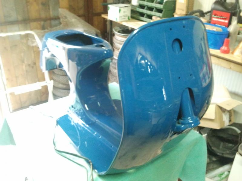

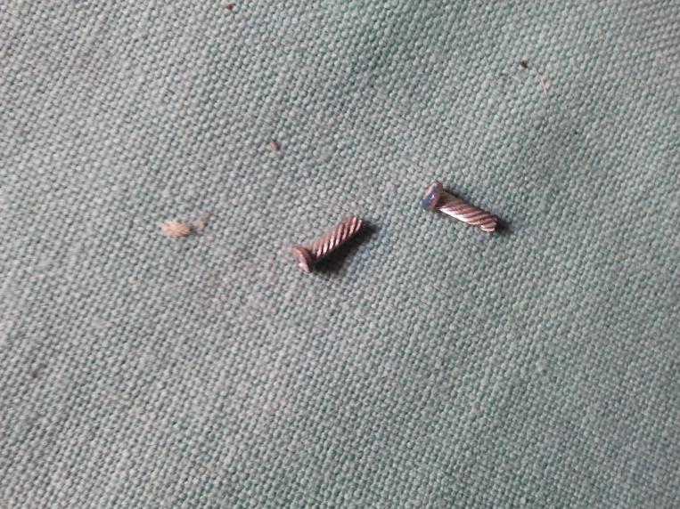

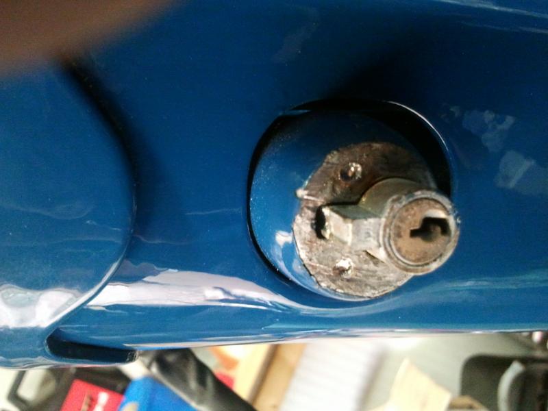

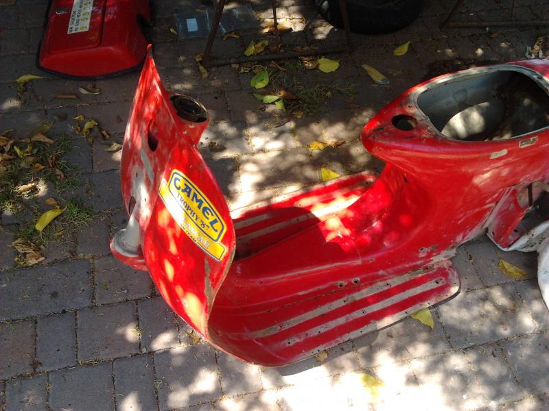

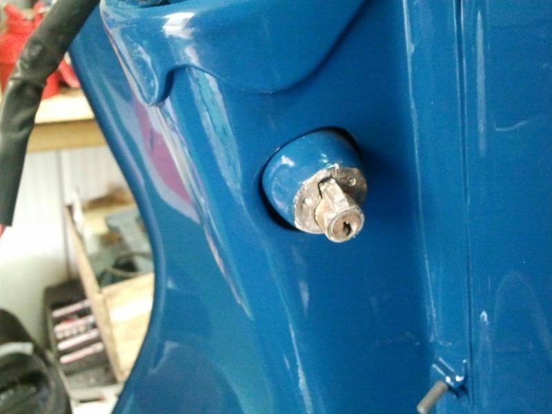

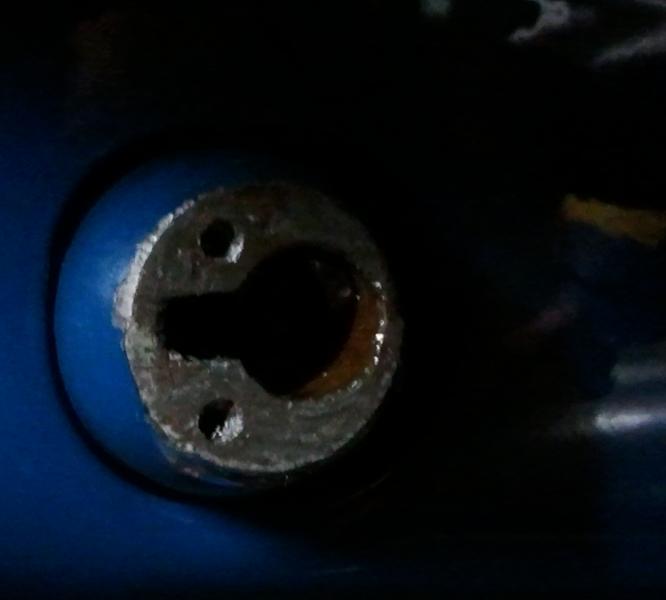

Administrators horusbird Inviato 30 settembre 2012 - 13:33 ADMIN Administrators Share Inviato 30 settembre 2012 - 13:33 (modificato) Avevo scritto un post su questa Vespa ma con l'upgrade del sito qualche foto e' sparita e quindi ricomincio qui. La vespa ha telaio intorno a 1400, quindi e' la quattrocentesima vespa px uscita da Pontedera nel 1977, originariamente era chiaro di luna e poi rossa ma ho preferito farla in blu marine dato che anche questo era un colore originale sin dal 77. Ecco le foto del prima: ed eccola adesso appena riverniciata: Ho passato l'impianto elettrico e poi ho tolto (stupidamente dopo averla riverniciata ) il coperchietto del bloccasterzo che e' venuto via da solo in quanto i chiodini autofilettanti erano o si sono spezzati all'interno del'alluminio del blocchetto. Prima idea e' stata quella di trapanarli, ma nonostante quello che ho letto in giro sono di un acciaio durissimo e ho ottenuto solo l'effetto di spezzare 2 punte da 2,5 epoi punte al tungsteno quindi teoricamente le migliori.... Che mi consigliate per sfilare quei chiodini spezzati li dentro? O in alternativa? Altra cosa che mi mette pensiero e' il bordoscudo, non tanto per il montaggio poiche' ho l'attrezzo giusto, ma quanto perche' in giro si trovano porcherie, sagomati male, di un alluminio durissimo che si piega di scatto senza permettere di "aggiustare" le curve e via di seguito. Mi dicono che Pascoli avrebbe dei bordoscudo veramente belli.. qualcuno li ha provati? Modificato 30 settembre 2012 - 13:35 da horusbird 0 Quote Link al commento Condividi su altri siti More sharing options...
vesparolo Inviato 30 settembre 2012 - 13:47 Share Inviato 30 settembre 2012 - 13:47 Per il bloccasterzo: (a parte che lo smontaggio va sempre effettuato PRIMA della verniciatura) l'unica è forare dove ci sono i due perni spezzati con una punta adatta. Per il bordoscudo: quelli del Ravennate li ho montati (adattandoli allo scudo PRIMA che venga verniciato) e l'unica differenza che ho notato, rispetto a quelli non originali o quelli non originali ma con il talloncino Piaggio, è il prezzo...solito alluminio duro e che si "affracca" non appena provi a modellarli allo scudo con troppa forza come le strisce pedana, del resto. 0 Quote Link al commento Condividi su altri siti More sharing options...
Administrators horusbird Inviato 30 settembre 2012 - 14:39 ADMIN Autore Administrators Share Inviato 30 settembre 2012 - 14:39 Per il bloccasterzo: (a parte che lo smontaggio va sempre effettuato PRIMA dellaverniciatura) l'unica è forare dove ci sono i due perni spezzati con una punta adatta. Sono alla quinta o sesta punta "cotta" pur regolando la velocità del trapano al minimo e usando olio da taglio! DEvo verificare l'esistenza di punte piu' adatte anche se nutro qualche perplessità, non vorrei dover bloccare quel coperchietto in qualche maniera poco ortodossa ... colla bicomponente o altro di simile! Eì assurdo che se si spezzano i chiodini non ci sia un metodo "facile" per toglierli... sembrano fatto di acciaio supertemperato!!! Per il bordoscudo: quelli del Ravennate li ho montati (adattandoli allo scudo PRIMA che venga verniciato) e l'unica differenza che ho notato, rispetto a quelli non originali o quelli non originali ma con il talloncino Piaggio, è il prezzo...solito alluminio duro e che si "affracca" non appena provi a modellarli allo scudo con troppa forza come le strisce pedana, del resto. Io ne ho uno in ottime condizioni levato da una vnb1T di quelli di alluminio morbido, chissa se puo' andare bene? In alternativa mi dicono che i bordoscudo dei Velocifero sarebbero migliori (sempre trovandoli da qualche parte) 0 Quote Link al commento Condividi su altri siti More sharing options...
vesparolo Inviato 30 settembre 2012 - 22:05 Share Inviato 30 settembre 2012 - 22:05 Effetivamente quei chiodini sembrano fatti in acciaio cementato da quanto sono duri quando accade che li devi togliere perchè spezzati dentro ai due fori, mentre quando li devi montare è probabile che si storcano e non entrano...è il solito Murphy con le sue leggi che regna sovrano quando si opera sulla Vespa...checcevoifà... Prova a forare con una punta da 2,5mm e poi con quella da 3mm e usa punte in acciaio HSS o in quell'altro materiale che non ricordo il nome ma le riconosci dal colore delle punte che sembrano d'ottone scuro. Il bordoscudo del VNB potrebbe, sottolineo POTREBBE, essere uguale per quanto riguarda la larghezza ma dubito sulla lunghezza. In pratica è troppo corto e non arriva fin sotto le strisce pedana esterne. Ho sentito dire anch'io della qualità del bordoscudo del velocifero (ultimo aborto dell'Italjet) ma ho sentito anche dire che vada bene per la Vespa 50 non per il PX. 0 Quote Link al commento Condividi su altri siti More sharing options...
Noiva Inviato 30 settembre 2012 - 22:42 Share Inviato 30 settembre 2012 - 22:42 Effetivamente quei chiodini sembrano fatti in acciaio cementato da quanto sono duriquando accade che li devi togliere perchè spezzati dentro ai due fori, mentre quando li devi montare è probabile che si storcano e non entrano...è il solito Murphy con le sue leggi che regna sovrano quando si opera sulla Vespa...checcevoifà... Prova a forare con una punta da 2,5mm e poi con quella da 3mm e usa punte in acciaio HSS o in quell'altro materiale che non ricordo il nome ma le riconosci dal colore delle punte che sembrano d'ottone scuro. Il bordoscudo del VNB potrebbe, sottolineo POTREBBE, essere uguale per quanto riguarda la larghezza ma dubito sulla lunghezza. In pratica è troppo corto e non arriva fin sotto le strisce pedana esterne. Ho sentito dire anch'io della qualità del bordoscudo del velocifero (ultimo aborto dell'Italjet) ma ho sentito anche dire che vada bene per la Vespa 50 non per il PX. Ma il velocifero non montava lo scudo delle large? 0 Quote Link al commento Condividi su altri siti More sharing options...
Administrators horusbird Inviato 1 ottobre 2012 - 04:13 ADMIN Autore Administrators Share Inviato 1 ottobre 2012 - 04:13 Prova a forare con una punta da 2,5mm e poi con quella da 3mm e usa punte in acciaio HSS o in quell'altro materiale che non ricordo il nome ma le riconosci dal colore delle punte che sembrano d'ottone scuro. I chiodini che sono montati sono da 2 mm mentre in genere leggo che sono da 3 ... e' possibile che i primi PX li avessero piu' fini e magari si spezzano per questo? 0 Quote Link al commento Condividi su altri siti More sharing options...
Administrators horusbird Inviato 1 ottobre 2012 - 09:36 ADMIN Autore Administrators Share Inviato 1 ottobre 2012 - 09:36 Ho acquistato una punta al vidia da 2mm per acciaio temperato/cementato e costa soltanto................... 16 euro!!! Speriamo che riesca nel suo scopo! 0 Quote Link al commento Condividi su altri siti More sharing options...
Utenti Registrati MrOizo Inviato 1 ottobre 2012 - 11:43 STAFF Utenti Registrati Share Inviato 1 ottobre 2012 - 11:43 Marcone, non ricordi che affrontammo il problema chiodinibloccasterzocherimangonospezzatidentrolasedenelpx svariati anni fa? E che giungemmo alla conclusione che certe punte assurde, che sono le uniche che riescono a trapanare tali chiodini riesco a trovarle solo io;da premettere che queste punte sono fragilissime, si spezzano subito se usate col trapano elettrico, vanno usate col trapanino a mano;l'ultimo che le acquistò, un paio di anni fa, fu Ric per sistemare il px di ...ehm non mi viene il nome, neanche il nick qui, so che è su et3 col nick "il professore" e che Emanuele lo chiama "vecchia ciabatta"....e ne acquistò un bel pò....da qualche parte qui sul forum deve esserci la foto...o nel restauro di Frankie o su quello di vecchia ciabatta...... 0 Quote Link al commento Condividi su altri siti More sharing options...

Administrators horusbird Inviato 1 ottobre 2012 - 18:12 ADMIN Autore Administrators Share Inviato 1 ottobre 2012 - 18:12 (modificato) Aggiornamento: con la punta al widia da 2mm per acciai temperati sono riuscito a forare i chiodini rimasti dentro, adesso i fori sono profondi circa 5/6 mm che credo sia sufficienti a ribatterci i chiodini nuovi, devo solo ritoccare la vernice e mettere su la serratura neiman che avevo da parte! Mercoledi' vorrei montare bordoscudo e strisce pedana poi tappetino centrale ecc. ecc. 16 euro di punta Recuperati i fori Modificato 1 ottobre 2012 - 18:12 da horusbird 0 Quote Link al commento Condividi su altri siti More sharing options...

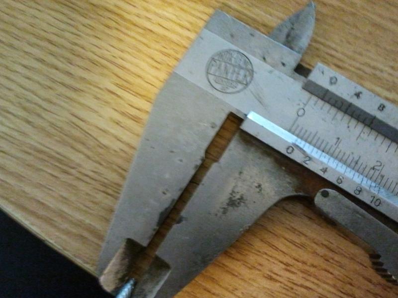

highlander Inviato 1 ottobre 2012 - 19:16 Share Inviato 1 ottobre 2012 - 19:16 Aggiornamento: con la punta al widia da 2mm per acciai temperati sono riuscito a forare i chiodini rimasti dentro, adesso i fori sono profondi circa 5/6 mm che credo sia sufficienti a ribatterci i chiodini nuovi, devo solo ritoccare la vernice e mettere su la serratura neiman che avevo da parte! Mercoledi' vorrei montare bordoscudo e strisce pedana poi tappetino centrale ecc. ecc. [ATTACH=CONFIG]117440[/ATTACH] 16 euro di punta [ATTACH=CONFIG]117439[/ATTACH] Recuperati i fori uhm!!! mi sa che uno dei chiodini si spezzo anche a me nel mio senzafrecce, se non lo ha levato Simone, mi tocca fare il giro largo per tornare a casa ... passando da MArsciano :PPP 0 Quote Link al commento Condividi su altri siti More sharing options...
vesparolo Inviato 1 ottobre 2012 - 19:49 Share Inviato 1 ottobre 2012 - 19:49 Possibile? boh...nel SF del '78 che sto restaurando (a rilento) sono da 3mm... 0 Quote Link al commento Condividi su altri siti More sharing options...
Administrators horusbird Inviato 3 ottobre 2012 - 13:23 ADMIN Autore Administrators Share Inviato 3 ottobre 2012 - 13:23 Possibile? boh...nel SF del '78 che sto restaurando (a rilento) sono da 3mm... eppure sono proprio da 2 mm, forse 2,2 ma non di piu'... 0 Quote Link al commento Condividi su altri siti More sharing options...

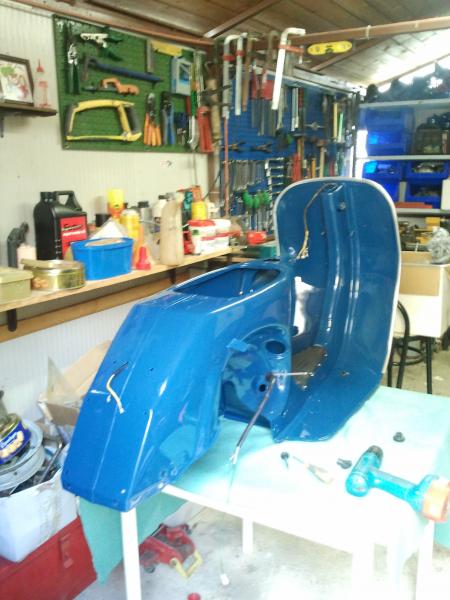

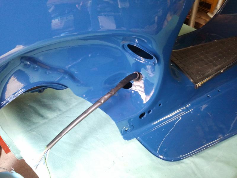

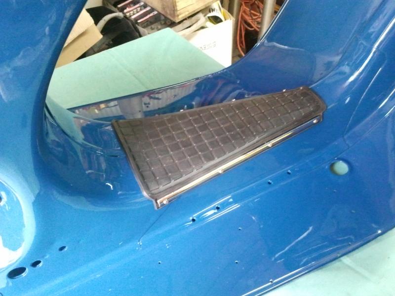

Administrators horusbird Inviato 3 ottobre 2012 - 13:36 ADMIN Autore Administrators Share Inviato 3 ottobre 2012 - 13:36 Si seguita con tappetino, bordoscudo per ora solo infilato poi con l'apposito attrezzo lo fisso, e impianto elettrico: inizia qualche problemino con questi maledetti ricambi fatti non si da chi nella fattispecie guaina e cavo aria che non ha il filo sufficientemente lungo e quindi non riesco ad agganciarlo alla leva, lo infilo ma rimane almeno 2 o 3 mm dentro al tubicino... mi sa che devo accorciare la guaina! 0 Quote Link al commento Condividi su altri siti More sharing options...
Gabriele82 Inviato 3 ottobre 2012 - 14:29 Share Inviato 3 ottobre 2012 - 14:29 bel lavoro,sopratutto pulito.! peccato per sti ricambi..stanno peggiorando sempre più! Marco sai che sono un pettegolo..mi metti una foto panoramica dell' antro? desdet ! 0 Quote Link al commento Condividi su altri siti More sharing options...
highlander Inviato 3 ottobre 2012 - 17:43 Share Inviato 3 ottobre 2012 - 17:43 Si seguita con tappetino, bordoscudo per ora solo infilato poi con l'apposito attrezzo lo fisso, e impianto elettrico: inizia qualche problemino con questi maledetti ricambi fatti non si da chi nella fattispecie guaina e cavo aria che non ha il filo sufficientemente lungo e quindi non riesco ad agganciarlo alla leva, lo infilo ma rimane almeno 2 o 3 mm dentro al tubicino... mi sa che devo accorciare la guaina! spero che almeno gli abbiano fatto la doppia curva bene, l'ultimo che ho visto io era appena accennata O_O 0 Quote Link al commento Condividi su altri siti More sharing options...
vesparolo Inviato 3 ottobre 2012 - 21:40 Share Inviato 3 ottobre 2012 - 21:40 Il bordoscudo di che cos'e? del VeloPiffero? del VNB? o lo hai comperato nuovo dal Ravennate o originale (sistacippa) Piaggio? 0 Quote Link al commento Condividi su altri siti More sharing options...
vesparolo Inviato 3 ottobre 2012 - 21:45 Share Inviato 3 ottobre 2012 - 21:45 eppure sono proprio da 2 mm, forse 2,2 ma non di piu'... [ATTACH=CONFIG]117548[/ATTACH] [ATTACH=CONFIG]117549[/ATTACH] Ketty Debbo dire...nel PX '78 che sto a "rilentorestaurando" sono da 3mm e sono i suoi originali puliti e rizincati, pure... 0 Quote Link al commento Condividi su altri siti More sharing options...
Administrators horusbird Inviato 4 ottobre 2012 - 05:05 ADMIN Autore Administrators Share Inviato 4 ottobre 2012 - 05:05 Il bordoscudo di che cos'e? del VeloPiffero? del VNB? o lo hai comperato nuovodal Ravennate o originale (sistacippa) Piaggio? E' uno di quelli in commercio di alluminio fetente , ho impiegato 2 ore a sagomarlo piano piano massacrandomi i polsi e le mani, possibile che non siano neppure in grado di fare le curve alla giusta altezza? A volte ho davvero difficoltà a capire il motivo per cui molti ricambi fatti oggi siano fatti cosi male! Ma la ditta che fa i bordoscudo per i PX ha mai visto lo scudo di un PX? Io li farei montare tutti al tecnico (se tecnico e') che ha preparato la fustella o la dima o lo stampo per fare questi benedetti bordoscudo in alluminio. 0 Quote Link al commento Condividi su altri siti More sharing options...
Administrators horusbird Inviato 4 ottobre 2012 - 05:07 ADMIN Autore Administrators Share Inviato 4 ottobre 2012 - 05:07 Ketty Debbo dire...nel PX '78 che sto a "rilentorestaurando" sono da 3mm e sono i suoi originalipuliti e rizincati, pure... Considera che la mia e' una delle primissime del 1977, forse sono passati al 3 mm subito dopo magari perche' si "piegavano e spezzavano"? Ora il bello sarà trovarli da 2 mm!!!!! 0 Quote Link al commento Condividi su altri siti More sharing options...

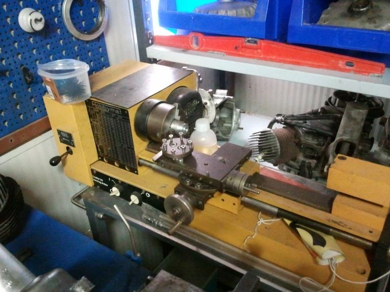

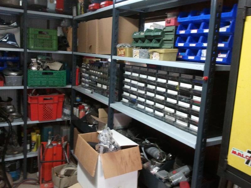

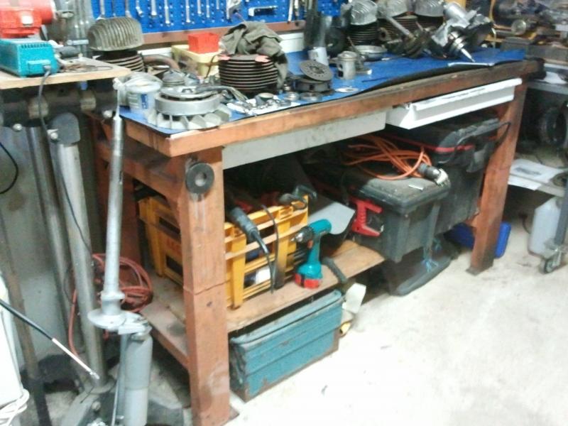

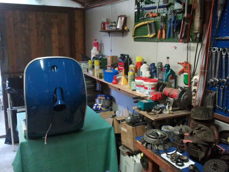

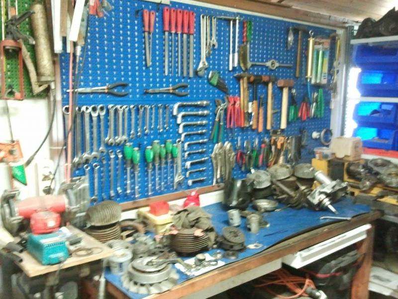

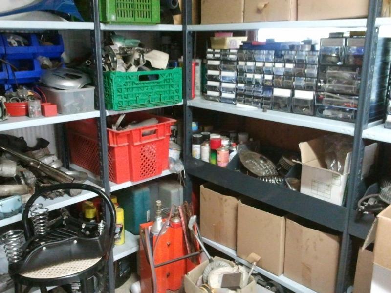

Administrators horusbird Inviato 21 ottobre 2012 - 17:09 ADMIN Autore Administrators Share Inviato 21 ottobre 2012 - 17:09 (modificato) ... Marco sai che sono un pettegolo..mi metti una foto panoramica dell' antro? desdet ! Pronti, e' piccolo ma c'e' tutto il necessario! Modificato 21 ottobre 2012 - 17:19 da horusbird 0 Quote Link al commento Condividi su altri siti More sharing options...
