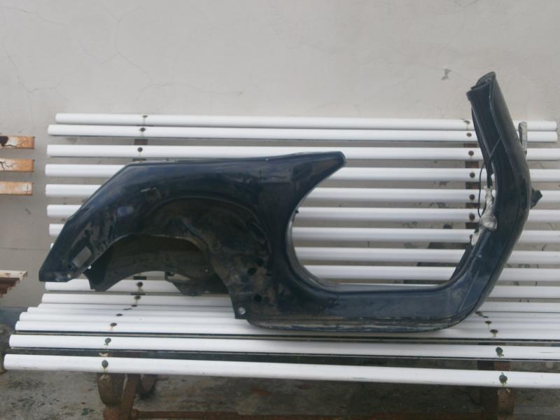

Orbene alcuni di voi si ricorderanno delle disavventure subite dalla mia Vespa e da me(con conseguenze fisiche e morali!),domani passa da me il mio amico carroziere che prenderà la PX e la porterà a Pisa dove lavora per rifarla tutta,con le migliori cure di un vero appassionato....e i vincoli di parentela in agguato
:risata::risata::risata1::risata1::risata1: Sarà Rosso federale,tintura all'acqua su consiglio di Daniele(il carroziere),più avanti aggiungerò delle strisce laterali in vinile ricordanti la mitica livrea Martini Racing e lo spoiler sottopedana.
Il lavoro che dovrà fare è grosso,dovrà portare tutto a ferro levando lo stucco spry che il vecchio CARROZZAIO aveva messo ovunque come fondo,nemmeno fosse un cancello!,volevo sabbbiare ma viste le esperienze negative che il mio amico ha avuto ha optato per il sano olio di gomito!
Vado a smontare,domani posto delle foto dello smontaggio per fare una comparazione:risata1::risata1::risata1::risata1:
