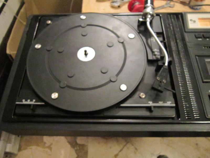

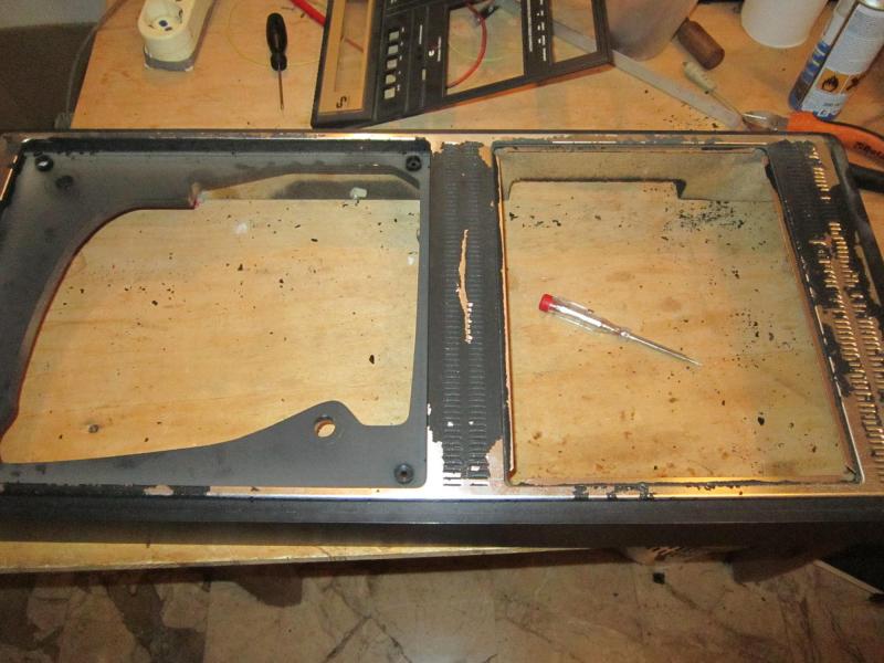

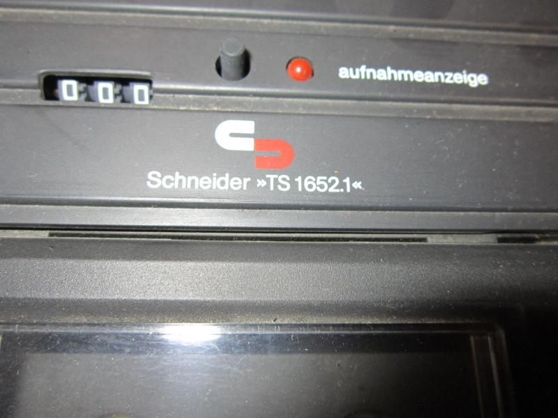

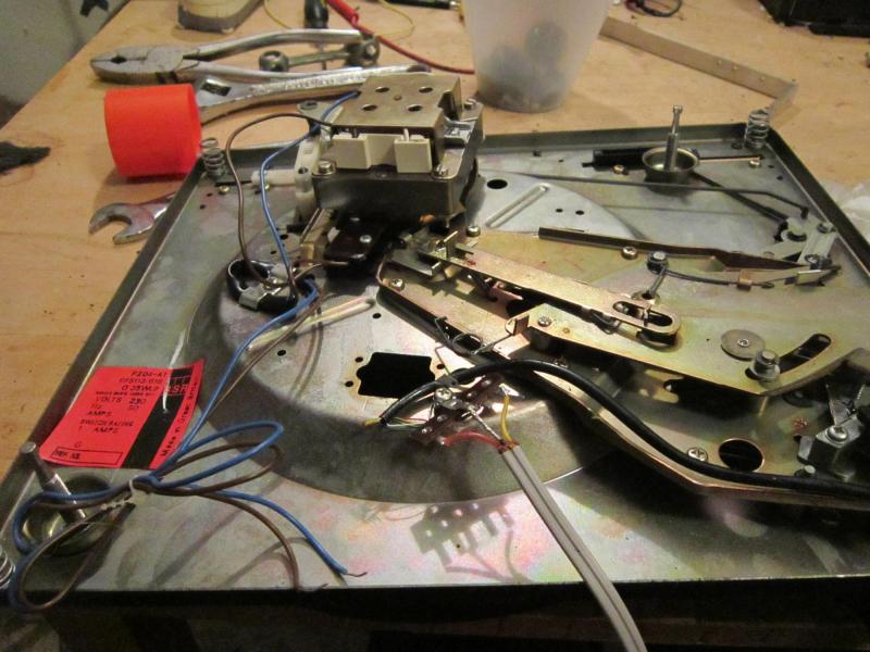

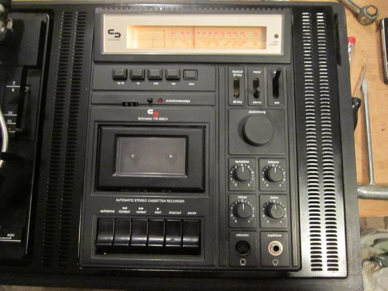

zichiki96 Inviato 4 ottobre 2012 - 22:13 MODERATOR Share Inviato 4 ottobre 2012 - 22:13 La settima scorsa mi è arrivato un Schneider TS 1652.1 da rimettere in funzione. Lo stereo presentava diversi difetti estetici ed elettronici. La vernice ormai si sfogliava semplicemente passando un dito sopra e uno dei due supporti del coperchio era ormai marcio. A livello elettronico la cosa era un po' più difficile, appena si attaccava la spina mi scattava il differenziale del banco dove lavoro. Ho pensato subito a qualche filo a corto nel circuito di alimentazione, ma durante la prima ispezione non risultava nulla in corto, nemmeno il trasformatore. La cosa iniziò ad interessarmi, e lasciai da parte altri lavori per concentrarmi su questo. Procedendo con un variac scoprì che una volta superata la tensione di 110v andava in corto. Eppure le caratteristiche dicevano 220-240 v :shock:. Iniziai a lavorare a 110v, ma dalle casse usciva solo un forte fischio. Guardando bene e mi accorgo di una decina di condensatori elettrolitici che si erano gonfiati alla base facendo uscire un bel po' di liquido. Erano tutti nello stadio di alimentazione, eppure tutti erano 110 v, e per di più 2 di questi erano montati con i poli invertiti .Chissà chi ci ha messo mano in tanti anni. Fatto sta che dissaldo i vecchi, pulisco per bene le piste e li cambio con altri da 250 v, compreso un paio di diodi e qualche resistenza per sicurezza. Attacco la spina e sento un fruscio dalle casse, cosa che mi ha dato il segnale che funzionava, non tutto ma funzionava. Smonto di nuovo, cambio la cordicella di sintonia, pulisco il condensatore variabile con del crc così anche i vari potenziometri ed ingressi. Pulisco le testine del lettore cassette, lubrifico tutto l'impianto del lettore cassette,cambio il motorino che ormai era fuso, con uno recuperato che funziona ancora egregiamente. Muovendo la manopola di sintonia si sente qualcosa: Canali Grechi e Albanesi in AM. L'antenna era così potente da prendere anche quei canali li,nonostante io non riesca a prendere molte stazioni fm con l'altro stereo. Mettendo in fm si sente tutto, il suono è un po' ovattato e una cassa gracchia, ma dopo 15 anni di fermo si sentono più che bene. Smonto una delle due casse e gli riparo la membrana per farla gracchiare di meno, e dopo una decina di minuti di ascolto a basso volume il suono inizia a prendere corposità e volume. Ammazza se si sente bene. Il giradischi era bloccato completamente. Smontato pezzo per pezzo e lubrificato, pulito il motore e gira nuovamente, ma aspetta una puntina nuova. Va bhe non vi voglio annoiare molto, ecco un po' di foto pre restauro e durante il restauro 0 Quote Link al commento Condividi su altri siti More sharing options...
zichiki96 Inviato 4 ottobre 2012 - 22:17 MODERATOR Autore Share Inviato 4 ottobre 2012 - 22:17 Ricostruzione supporto 0 Quote Link al commento Condividi su altri siti More sharing options...
zichiki96 Inviato 4 ottobre 2012 - 22:25 MODERATOR Autore Share Inviato 4 ottobre 2012 - 22:25 (modificato) Finito, manca solo da trovare una leva e la puntina. E qui c'è il video per sentirlo Modificato 4 ottobre 2012 - 22:26 da zichiki96 0 Quote Link al commento Condividi su altri siti More sharing options...
