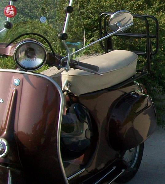

farob Inviato 7 ottobre 2012 - 19:36 Share Inviato 7 ottobre 2012 - 19:36 Non so se ne esistesse uno originale. Io negli anni '80 comprai (e ce l'ho ancora) un portapacchi della Sito, modello "Crow", semplice e robusto. Si fissa col funghetto che chiude la sella e con i due bulloni anteriori del serbatoio. Nessun sostegno esterno appoggiato sulla carrozzeria o ai fori della targa. La ribalta è tenuta chiusa da due molle in tensione. Ecco il particolare di una foto, dove qualcosa si vede... 0 Quote Link al commento Condividi su altri siti More sharing options...

Vespa979 Inviato 8 ottobre 2012 - 07:17 Share Inviato 8 ottobre 2012 - 07:17 Originali non c'erano, erano tutti aftermarket, quello di farob, secondo me è il più indicato perchè non ha staffe e tamponi da stringere sul posteriore che rovinano la vernice. 0 Quote Link al commento Condividi su altri siti More sharing options...
