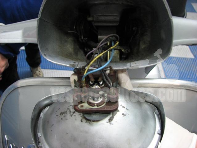

Sgresuuu_motorsport Inviato Aprile 5, 2014 Autore Inviato Aprile 5, 2014 vanno bene collegati cosi i cavi? nel cerchio rosso che cavo ci va? il cavo che porta la luce al contakm insieme a quali cavi lo collego? 0 Cita

Sgresuuu_motorsport Inviato Aprile 9, 2014 Autore Inviato Aprile 9, 2014 ho invertito i cavi della posizione? dalla foto che ho caricato sai dirmi se sono collegati bene? 0 Cita
Uno Inviato Aprile 10, 2014 Inviato Aprile 10, 2014 (modificato) invertiti. il nero va dove hai messo il blu giallo e dove hai cerchhiato rosso ci va il cavo viola Modificato Dicembre 4, 2015 da senatore 0 Cita
Sgresuuu_motorsport Inviato Aprile 10, 2014 Autore Inviato Aprile 10, 2014 perfetto grazie!!! e il cavo che porta la luce alla del contakm a quale cavo lo collego? 0 Cita

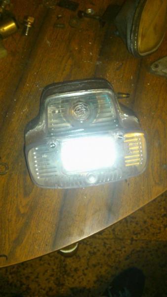

Sgresuuu_motorsport Inviato Aprile 16, 2014 Autore Inviato Aprile 16, 2014 (modificato) fanalino posteriore ripulito e assemblato con lente nuova telaio.... Modificato Dicembre 4, 2015 da senatore 0 Cita

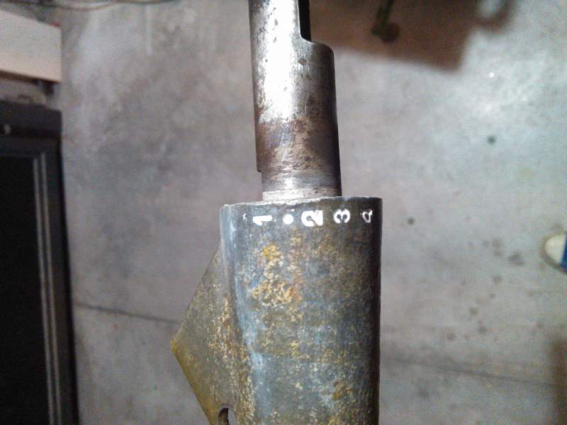

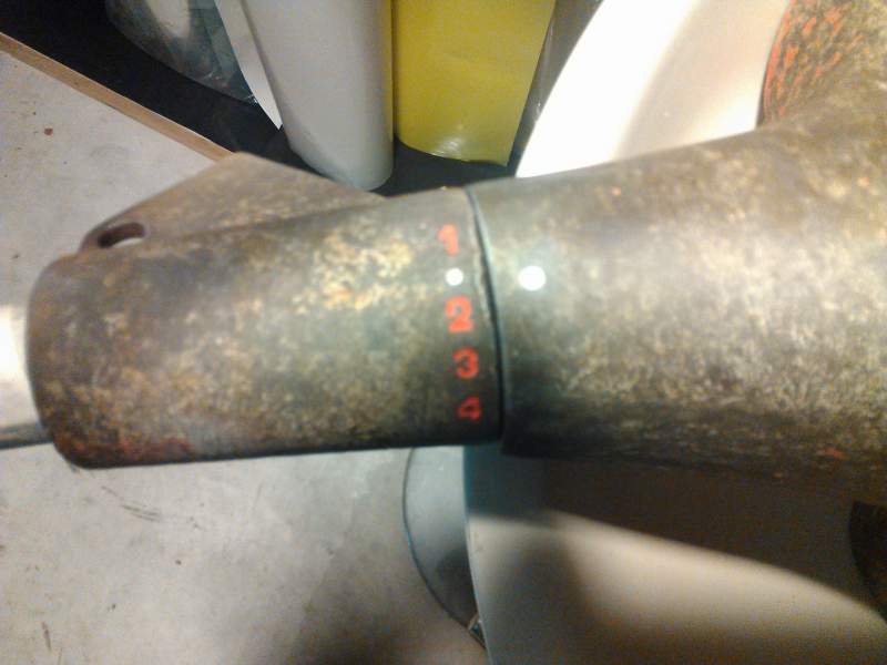

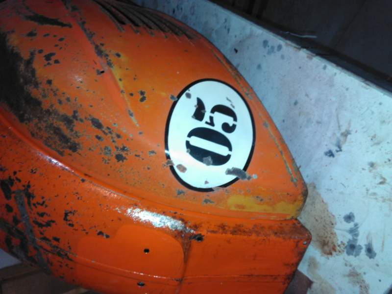

Sgresuuu_motorsport Inviato Dicembre 1, 2015 Autore Inviato Dicembre 1, 2015 Il numero è stato ulteriormente invecchiato e i numerini delle marce sono stati fatti rossi domani ulteriori foto Il motore é stato impallinato, albero reimbiellato e revisionato il revisionabile.... Cooming soon!!! 0 Cita

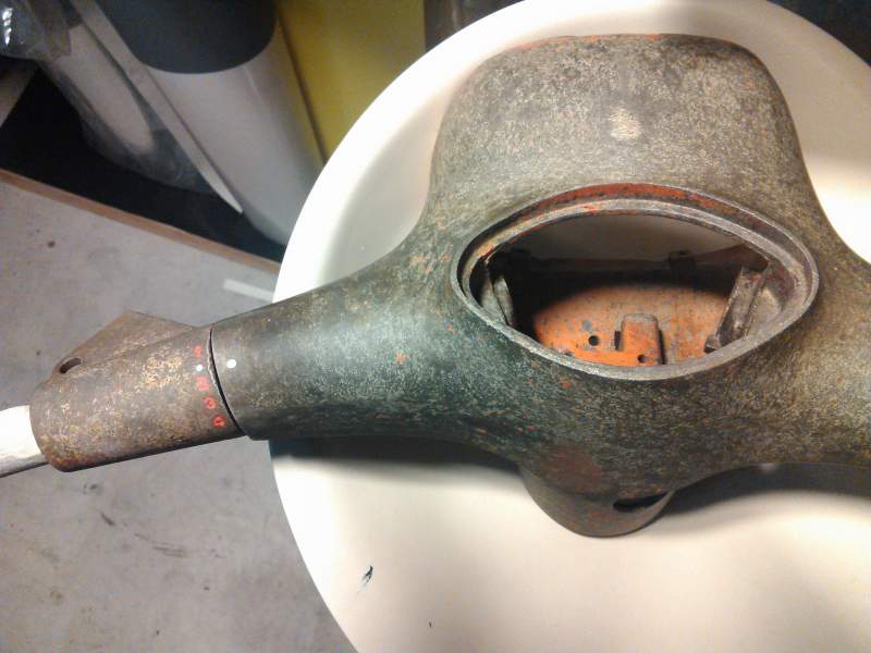

Sgresuuu_motorsport Inviato Dicembre 6, 2015 Autore Inviato Dicembre 6, 2015 Ecco come si presenta il manubrio dopo una mano di rustoil, una di trasparente lucido per dare un po di spessore e una di trasparente opaco 0 Cita
