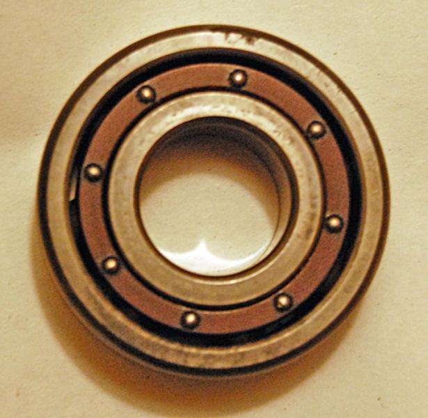

ruggero Inviato 31 dicembre 2012 - 14:48 Autore Share Inviato 31 dicembre 2012 - 14:48 (modificato) Allora ragazzi BANCO LATO FRIZIONE: Confermato l'skf C3 nuovo. BANCO LATO VOLANO: Marca e tolleranza non leggibili poiché è in sede, ma sono certo che è nuovo e fu fornito dal ricambista come cuscinetto di banco per ET3. Il suo aspetto è questo: CUSCINETTO ASSE RUOTA: Non leggibile ma nuovo e in sede, sostituito insieme ai due di banco sopra. CUSCINETTO CAMPANA: Questo non ricordo se è nuovo o no. Come verifico se è ok? GABBIA A RULLINI ASSE RUOTA & CUSCINETTINO DEL QUADRUPLO: questi dicono tutti di lasciarci quelli esistenti. Tra l'altro pare che tirarli fuori sia un bordello. O-RING: Non ho ancora iniziato a mettere la gomma, inizierò dai silent, comunque gli oring dovrei averli tutti, insieme a dadi, chiavette e rondelle per primaria e pignone. Prima di mettere la gomma però devo capire se devo rimuovere qualche cuscinetto, perché se devo scaldare preferisco farlo senza roba di gomma nel carter. BUON ANNO! Modificato 31 dicembre 2012 - 21:38 da ruggero 0 Quote Link al commento Condividi su altri siti More sharing options...
primavera79 Inviato 31 dicembre 2012 - 17:35 Share Inviato 31 dicembre 2012 - 17:35 (modificato) Ciao in ordine, asse ruota lato volano lo lasci. quadruplo lo cambi scaldandolo intorno e battendo tutto il carter contro un pezzo di legno deve venire. Banco lato volano, quello in foto é un ottimo cuscinetto ad alta velocità FAG, MA se non leggi quello che tu hai montato come ci regoliamo? Modificato 31 dicembre 2012 - 17:38 da primavera79 0 Quote Link al commento Condividi su altri siti More sharing options...

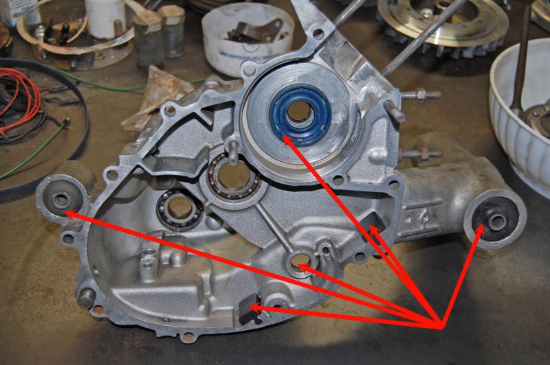

ruggero Inviato 3 gennaio 2013 - 00:04 Autore Share Inviato 3 gennaio 2013 - 00:04 E' iniziata la "farcitura" del carter sinistro... 0 Quote Link al commento Condividi su altri siti More sharing options...
FedeBO Inviato 3 gennaio 2013 - 07:52 Share Inviato 3 gennaio 2013 - 07:52 E' iniziata la "farcitura" del carter sinistro... mi raccomando non dimenticare l'Oring del selettore 0 Quote Link al commento Condividi su altri siti More sharing options...
ruggero Inviato 3 gennaio 2013 - 09:18 Autore Share Inviato 3 gennaio 2013 - 09:18 mi raccomando non dimenticare l'Oring del selettore Grazie Fede, non lo dimenticherò, è pronto sul banco. In realtà avevo intenzione di fare il trucchetto del "doppio oring" sul selettore ma non so se avrò voglia e tempo di mettermi a cercare qualcuno che mi ci tornisca la seconda scanalatura. Vedremo. 0 Quote Link al commento Condividi su altri siti More sharing options...
primavera79 Inviato 3 gennaio 2013 - 11:16 Share Inviato 3 gennaio 2013 - 11:16 (modificato) Lascia perdere doppio oring, infila senza oring il selettore controlla la tolleranza e chiudi non dimenticare la rondellina di spallamento. Invice cosa di NON poca importanza se hai tempo e l hai, conmtrolla fasi di aspirazione e squisc.... Modificato 3 gennaio 2013 - 11:18 da primavera79 0 Quote Link al commento Condividi su altri siti More sharing options...
ruggero Inviato 3 gennaio 2013 - 11:23 Autore Share Inviato 3 gennaio 2013 - 11:23 (modificato) se hai tempo conmtrolla fasi di aspirazione e squisc.... Riciao Frà Fasi di aspirazione: come procedere a tale controllo? Squish: che risultato ci attendiamo dopo lo spianamento? 1mm tra bordo pistone al PMS e camera di scoppio? O meno? Modificato 3 gennaio 2013 - 13:12 da ruggero 0 Quote Link al commento Condividi su altri siti More sharing options...
