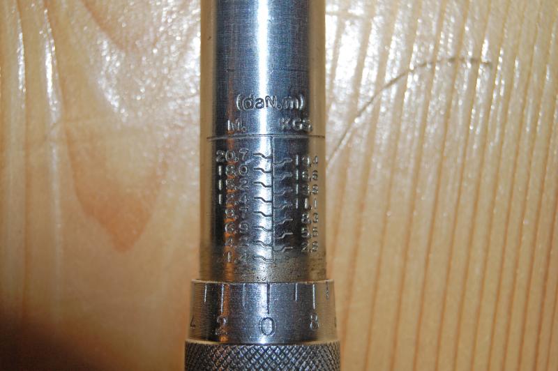

ruggero Inviato 20 ottobre 2012 - 18:17 Autore Share Inviato 20 ottobre 2012 - 18:17 Dinamometrica Ciao, rieccomi: Ho questa fantastica dinamometrica (misura 47 cm) e vorrei utilizzarla per quando richiuderò il motore. Due cose: 1) Come si imposta? 2) Dove trovo le coppie di serraggio per il motore ET3? 0 Quote Link al commento Condividi su altri siti More sharing options...
ruggero Inviato 20 ottobre 2012 - 19:08 Autore Share Inviato 20 ottobre 2012 - 19:08 (modificato) Ok, trovato questo nella foto sotto. Quindi, supponiamo che io voglia serrare la testa alla corretta coppia. Usando la scala visibile nella prima delle tre immagini della chiave, avvito la ghiera fino a raggiungere 1.4 con la ghiera a 0, poi avvito ancora fino ad allineare il 4 della ghiera alla linea verticale, per ottenere gli 1.8 Kg/m. E' corretto? Modificato 20 ottobre 2012 - 19:10 da ruggero 0 Quote Link al commento Condividi su altri siti More sharing options...
luciovr Inviato 21 ottobre 2012 - 17:10 Share Inviato 21 ottobre 2012 - 17:10 A occhio direi di si, pero' meglio aspettare altri pareri: io ho usato una dinamometrica Beta dove i valori erano gia' giusti, senza fare calcoli (la lancetta si posizionava direttamente a 1.8Kg/m) 0 Quote Link al commento Condividi su altri siti More sharing options...
Mincio82 Inviato 22 ottobre 2012 - 08:54 Share Inviato 22 ottobre 2012 - 08:54 Esatto! Prima avviti la ghiera fino alla quota voluta, se ci sono decimi ti regoli con i numeri impressi sulla ghiera e una volta impostata serri il controdado a mano inferiore. Occhio che le coppie di serraggio che hai postato sono eccessive..se serri a 1,3 - 1,5 un dado m7 al 90% lo spani..figuriamoci a 1,8. Gli m7 serrali a 1,1 - 1,2 e gli m8 a 1,3 - 1,4 0 Quote Link al commento Condividi su altri siti More sharing options...
ruggero Inviato 22 ottobre 2012 - 10:36 Autore Share Inviato 22 ottobre 2012 - 10:36 Occhio che le coppie di serraggio che hai postato sono eccessive..se serri a 1,3 - 1,5 un dado m7 al 90% lo spani..figuriamoci a 1,8. Gli m7 serrali a 1,1 - 1,2 e gli m8 a 1,3 - 1,4 Ma quella pagina viene da un manuale Piaggio 0 Quote Link al commento Condividi su altri siti More sharing options...
luciovr Inviato 22 ottobre 2012 - 10:51 Share Inviato 22 ottobre 2012 - 10:51 Ma quella pagina viene da un manuale Piaggio E' la stessa pagina che ho seguito io per rimontare il motore della mia ET3: non ho spanato nulla con quei valori... 0 Quote Link al commento Condividi su altri siti More sharing options...
ruggero Inviato 22 ottobre 2012 - 11:03 Autore Share Inviato 22 ottobre 2012 - 11:03 Tuttavia considerando l'esperienza di Simone mi terrei sul basso. Piuttosto mi sa che dovrò procurarmi un'altra chiave perché questa è troppo grossa, con valore minimo 1.4 e inoltre ha il controdado di blocco spanato 0 Quote Link al commento Condividi su altri siti More sharing options...

Mincio82 Inviato 22 ottobre 2012 - 12:50 Share Inviato 22 ottobre 2012 - 12:50 Magari le dinamometriche non sono tutte uguali, però, per sicurezza, prova ad avvitare a un dado m7 su una vite m7..se si spana al massimo butti il bullone che costa sicuramente di meno di un prigioniero della vespa 0 Quote Link al commento Condividi su altri siti More sharing options...

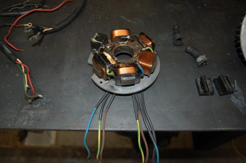

ruggero Inviato 22 ottobre 2012 - 14:42 Autore Share Inviato 22 ottobre 2012 - 14:42 (modificato) Ho dato una dremelata ai crateri della testa e ho spianato la base d'appoggio con la carta da 400 a secco. Inoltre è in corso il ricablaggio dello statore con cavetti con rivestimento in silicone (dal cavo di un ferro da stiro). Modificato 22 ottobre 2012 - 14:43 da ruggero 0 Quote Link al commento Condividi su altri siti More sharing options...

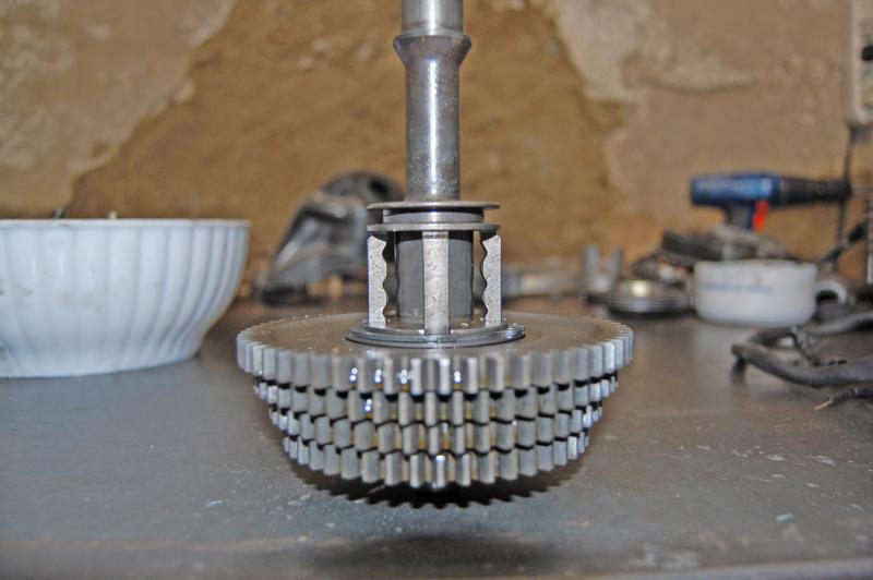

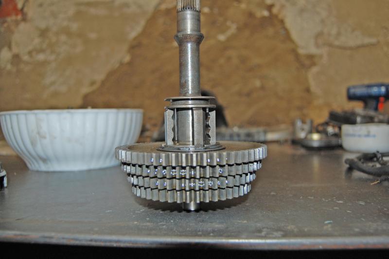

ruggero Inviato 22 ottobre 2012 - 14:49 Autore Share Inviato 22 ottobre 2012 - 14:49 (modificato) Per quanto riguarda la crocera, si riesce a capire se è da cambiare o no da queste foto? Modificato 13 dicembre 2012 - 13:46 da ruggero 0 Quote Link al commento Condividi su altri siti More sharing options...
luciovr Inviato 22 ottobre 2012 - 15:01 Share Inviato 22 ottobre 2012 - 15:01 Per quanto riguarda la crociera, si riesce a capire se è da cambiare o no da queste foto? Sarebbe meglio che la smontassi, comunque da quel che si vede, la parte allo scoperto sembra messa bene. Smontala (ci vogliono solo 2 minuti) e ti togli il pensiero 0 Quote Link al commento Condividi su altri siti More sharing options...
Special Dave Inviato 22 ottobre 2012 - 15:02 Share Inviato 22 ottobre 2012 - 15:02 Per vedere se la crocera è utilizzabile devi smontarla e controllare i 4 denti. Controlla anche che le battute degli ingranaggi non siano rovinati 0 Quote Link al commento Condividi su altri siti More sharing options...
