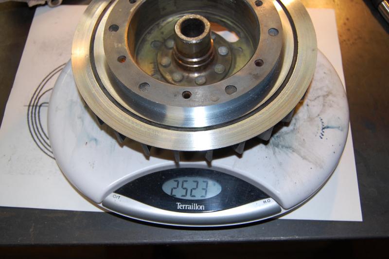

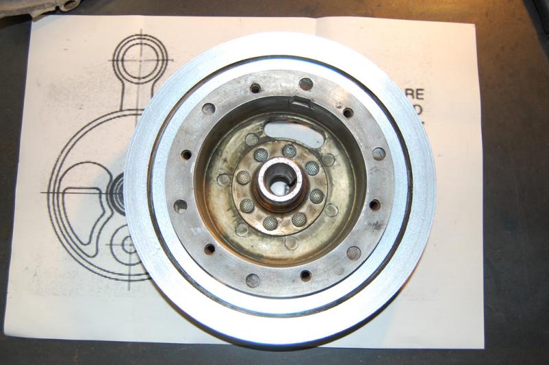

Ragazzi, ecco il volano ET3 alleggerito!
Mi pare che tutto sommato abbiano fatto un buon lavoro, sicuramente l'idea di portargli le foto dei volani di Davide è stata vincente.
Come peso siamo sui 2,5 kg (invece dei 2,4 desiderati) ma credo che possa andare bene.
Che ve ne pare?

Sembra perfetto...ottimo lavoro..
Allora, smallframeisti... che famo con 'sto volano?
Vale la pena lo sbattimento per costruire un bilancino stile Seba per bilanciare volano e campana...
...oppure sono troppe pippe mentali si possono buttare su così come sono?
