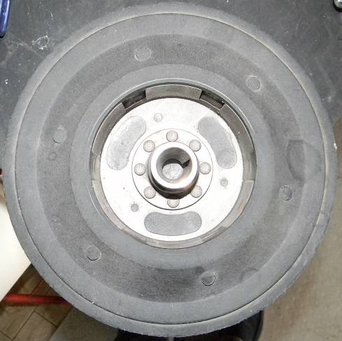

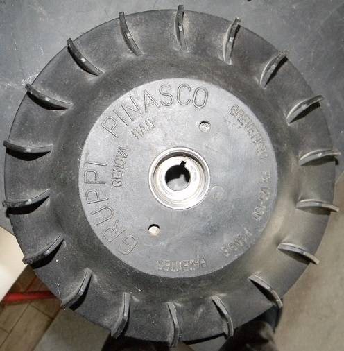

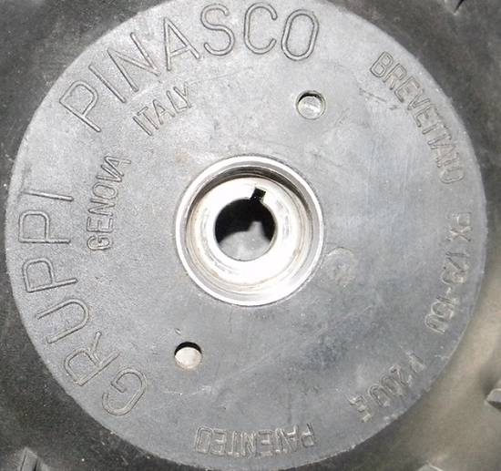

frak Inviato Agosto 23, 2014 Inviato Agosto 23, 2014 (modificato) finalmente un po' di tempo x caricare le foto fatte 10giorni fa... Modificato Agosto 23, 2014 da frak 0 Cita
frak Inviato Agosto 23, 2014 Inviato Agosto 23, 2014 Qualcuno mi sa dire se il volano delle foto funziona con accensione originale piaggio? 0 Cita
Black Baron Inviato Agosto 24, 2014 Inviato Agosto 24, 2014 (modificato) Frak da quello che ricordo, la Pinasco negli anno 80 produceva il volano sia per px con accensione a puntine , sia quello per modello elettronico, se il tuo e" anche per 200, e per modelli con elettronica,visto che il px 200 e" solo con acc ellettronica. inoltre non ha mai visto, o sentito parlare di statori dedicati da montare su questo volano Modificato Agosto 24, 2014 da Black Baron 0 Cita
carloee Inviato Agosto 24, 2014 Inviato Agosto 24, 2014 comunque, giusto per tornare in topic:mrgreen:, mi avete fatto venire un sacco di dubbi, ho rimesso il volano originale.... ho fatto qualche giretto.... e ho rimesso il volano leggero! la mia col volano leggero va troppo meglio!! dipende sicuramente dalla preparazione ecc... ma la mia con l'originale sembra che dorma!! 0 Cita
frak Inviato Agosto 24, 2014 Inviato Agosto 24, 2014 Frak da quello che ricordo, la Pinasco negli anno 80 produceva il volano sia per px con accensione a puntine , sia quello per modello elettronico, se il tuo e" anche per 200, e per modelli con elettronica,visto che il px 200 e" solo con acc ellettronica. inoltre non ha mai visto, o sentito parlare di statori dedicati da montare su questo volano si guardando al catalogo attuale non è un volano fly tech x accensione variabile, ma un volano flyweel che ora viene fatto solo da 1,6kg il mio sarà una versione più vecchia da 1,4kg. E questa sera penso di montarlo, mi piace l'idea di avere un motore tutto raging e uno tutto originale a casa... 0 Cita
Echospro Inviato Agosto 24, 2014 Inviato Agosto 24, 2014 si guardando al catalogo attuale non è un volano fly tech x accensione variabile, ma un volano flyweel che ora viene fatto solo da 1,6kg il mio sarà una versione più vecchia da 1,4kg.E questa sera penso di montarlo, mi piace l'idea di avere un motore tutto raging e uno tutto originale a casa... Nelle prime serie (di questi volani ne ho avuti ben 2) questi rivetti tendevano ad allentarsi. Tienili d'occhio. Gg 0 Cita
frak Inviato Agosto 24, 2014 Inviato Agosto 24, 2014 (modificato) grazie, buono a sapersi! visto che li hai avuti, vale la pena montarlo a tuo parere? Modificato Agosto 24, 2014 da frak 0 Cita
