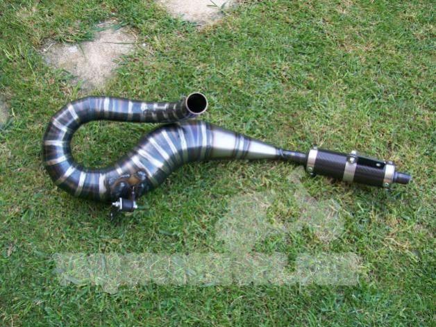

Farinos Inviato 7 novembre 2012 - 09:40 Share Inviato 7 novembre 2012 - 09:40 Ho avuto modo di vederla qualche espansione fatta artigianalmente.... una favola da brivido! :sbav: Questa è quella che devo montare... "HANDMADE"... Mi hanno detto "calcolata per Polini 177" (staremo a vedere come va):mah: Questa è la Scootrs che avevo su prima... Bella marmitta bel tiro... Difetto: pancia un po bassa!!! Questa invece è la Simonini che avevo ancora prima... Forse un po' piu pronta in basso della Scootrs ma in alto non andava niente in confronto e faceva un baccano infernale!!! 0 Quote Link al commento Condividi su altri siti More sharing options...

Gt 1968 Inviato 7 novembre 2012 - 23:30 Share Inviato 7 novembre 2012 - 23:30 (modificato) Questa è un'espansione In questo link si parla della polini svuotata http://www.vesparesources.com/showthread.php?t=14188&p=211882#post211882 Modificato 7 novembre 2012 - 23:49 da Gt 1968 0 Quote Link al commento Condividi su altri siti More sharing options...

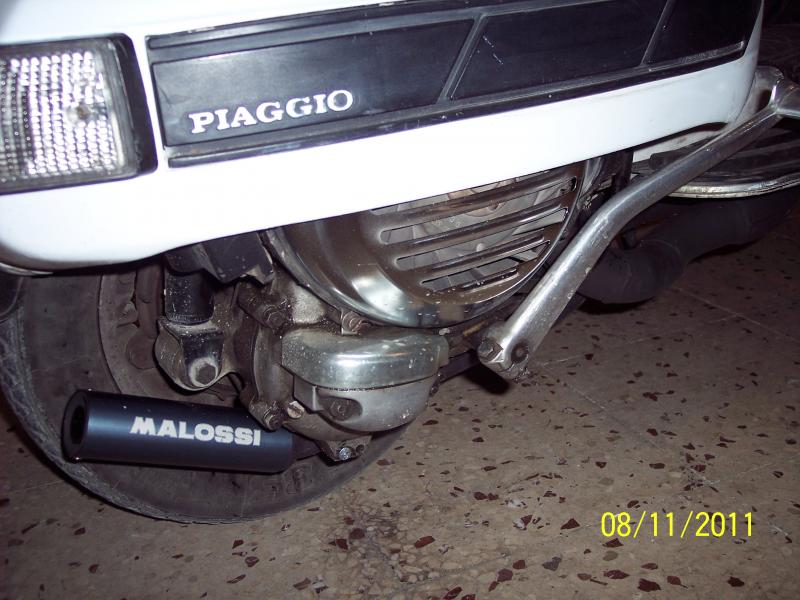

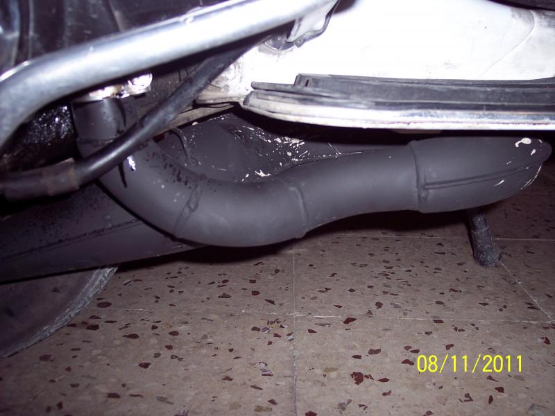

VespaTour Inviato 8 novembre 2012 - 19:22 Autore Share Inviato 8 novembre 2012 - 19:22 Cari vespisti oggi ho ufficialmente comprato e montato la malossi.... fa troppo casino. Non so per quanto tempo potrò tenerla montata, almeno che mi faccio costruire un silenziatore più grande. Sembra un motore "smarmittato". Il bello è l' estetica, perchè è molto rifinita anche nei minimi particolari, e il motore tira, tira, tiraaaa, da quella spintarella e vaaaa! 0 Quote Link al commento Condividi su altri siti More sharing options...
VespaTour Inviato 8 novembre 2012 - 21:17 Autore Share Inviato 8 novembre 2012 - 21:17 (modificato) ecco qualche foto, non fate caso alla data che è sballata!: Modificato 8 novembre 2012 - 21:17 da VespaTour 0 Quote Link al commento Condividi su altri siti More sharing options...
Gt 1968 Inviato 8 novembre 2012 - 21:19 Share Inviato 8 novembre 2012 - 21:19 hai una foto in cui si vede anche la pancia? 0 Quote Link al commento Condividi su altri siti More sharing options...
