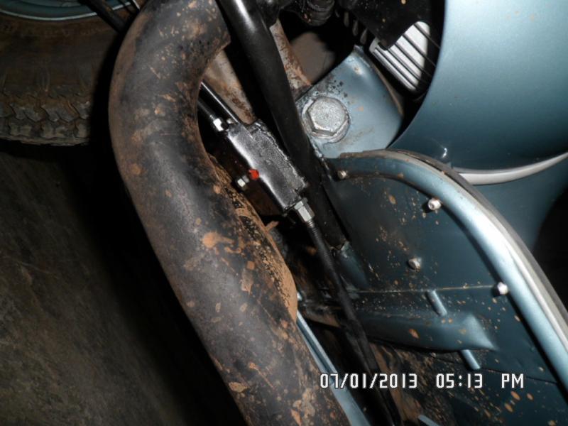

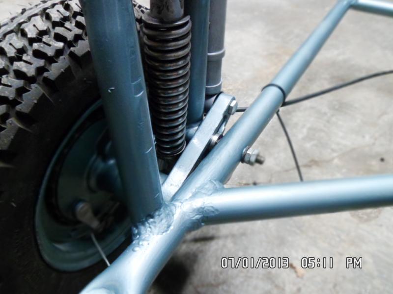

mago2t Inviato 8 gennaio 2013 - 09:19 Autore Share Inviato 8 gennaio 2013 - 09:19 Ciao a tutti e buon anno, il mio è iniziato decisamente male! nel montaggio definitivo dello sdoppiatore una cordina mi è scappata dalle mani e mi ha graffiato la cornea dell'occhio sinistro Questo mi ha portato un fermo forzato di quasi una settimana... Da oggi ho iniziato a togliere la benda e posso mostrarvi il lavoro definitivo. Il telaio è stato smontato e sabbiato, quindi fondo e vernice in tinta. Tutto il sistema è stato rimontato rasandolo al centesimo e inserendo la boccola di battuta. L'ultima foto si riferisce alla posizione definitiva dello scatolino sdoppiatore. Adesso la cordina del freno posteriore è passante, come avevo annunciato e di fatto nello scatolino ci sono due morsetti uno che si blocca sulla cordina principale dalla quale prende il movimento e l'altro è quello da cui parte la cordina per il freno del side. Ora il sistema funziona bene, lo sforzo alla leva è quasi identico a prima (ovviamente è un po più forte giustificato dal fatto che muove una seconda cordina e un'altro gruppo freno). Per quanto riguarda la modifica fatta sull'anteriore, mi toccherà farla anche sul freno del side, perché il tamburo che ho procurato è anch'esso ovalizzato molto e quindi mi toccherà rettificarlo, a quel punto monterò le ganasce posteriori anche sul sidee vedrò di fare qualche foto . Per la prova su strada credo che almeno una quindicina di giorni siano necessari al carrozziere per finirmi la vasca, che è già nelle sue mani... Io di vespe ne capisco poco, però sia la GL che la GT dovrebbero già avere le ganasce grandi sia davanti che dietro, infatti per montare le ganasce grandi sulla mia ho usato l'oliva di comando di una GL capace di ospitare le ganasce grandi avendo le due facce di battuta più alte di quella originale della VBB che invece monta sull'anteriore quelle della Vespa 50... 0 Quote Link al commento Condividi su altri siti More sharing options...

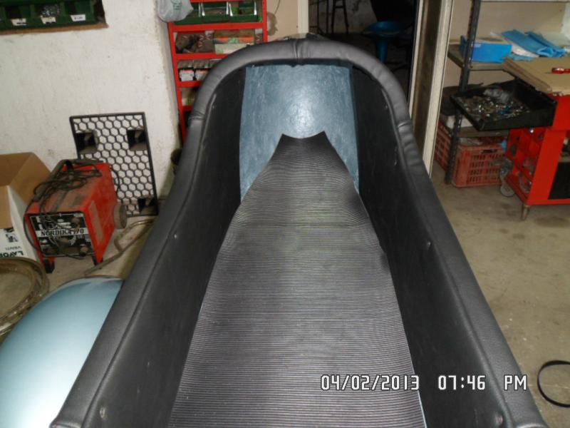

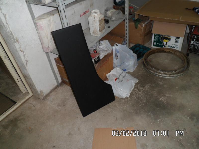

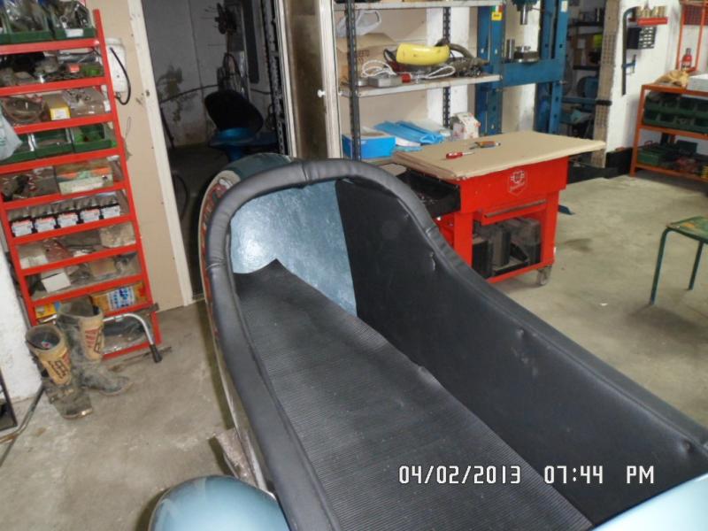

mago2t Inviato 5 febbraio 2013 - 14:07 Autore Share Inviato 5 febbraio 2013 - 14:07 Come promesso ecco i lavori fai da te del rivestimento interno... Mi spiace che ho perso le foto della parte più difficile che è stata quella di preparare i bordi di legno che qui si vedono già rivestiti.. Il tutto è stato fatto in casa con l'aiuto di mia moglie. L'unica cosa che ho affidato al tappezziere è il sedile, nell'ultima foto si vedono i due legni che conmpongono lo schienale e il cuscino da rivestire appunto. un ultima foto per lasciarvi giudicare il complesso... anche se un tarocco, non sembra che stia venendo proprio male. Il carrozziere è stato davvero in gamba a recuperare la vasca che era davvero brutta. Si accettano critiche, consigli, etc.etc. venghino siori venghino 0 Quote Link al commento Condividi su altri siti More sharing options...
enricopiozzo Inviato 5 febbraio 2013 - 14:38 Share Inviato 5 febbraio 2013 - 14:38 sul parafango non hai lasciato i fori per il fanalino? tutto sommato non sembra malvagio... hai fatto un gran lavoro per farlo venire così! complimenti 0 Quote Link al commento Condividi su altri siti More sharing options...
eleboronero Inviato 5 febbraio 2013 - 14:43 MODERATOR Share Inviato 5 febbraio 2013 - 14:43 i laterali li hai fatti troppo lunghi,originali non hanno il pezzo rettangolare verso la punta, il tappeto e' corretto solo che andava tagliato + corto (parte dal sedile) e le righe sono verticali e non orrizzonali come lo hai tagliato.in fondo alla navetta ci va un fermapiede. comunque sta venendo molto bene:ciao: 0 Quote Link al commento Condividi su altri siti More sharing options...
Utenti Registrati senatore Inviato 5 febbraio 2013 - 16:40 STAFF Utenti Registrati Share Inviato 5 febbraio 2013 - 16:40 Quoto entrambi. Il lavoro svolto, in effetti, è davvero ottimo. Io, avrei curato un po' meglio la verniciatura dell'interno della navetta, perlomeno in quei punti che si vedono e che tradiscono la natura del materiale e cioè il fatto che sia di vetroresina. Non per nulla, ma dato che in ogni raduno ci sono dei professoroni che vengono solo per criticare, avrei fatto in modo da non dar adito a queste critiche. 0 Quote Link al commento Condividi su altri siti More sharing options...
enricopiozzo Inviato 5 febbraio 2013 - 19:42 Share Inviato 5 febbraio 2013 - 19:42 infatti l'interno è una delle cose se saltano subito all'occhio me vedere se un sidecar è il lamiera o in vtr... 0 Quote Link al commento Condividi su altri siti More sharing options...
mago2t Inviato 6 febbraio 2013 - 19:18 Autore Share Inviato 6 febbraio 2013 - 19:18 Grazie a tutti, provo a rispondere anche se tarocco è e tarocco rimane... purtroppo! Stuccare e carteggiare l'interno in vetroresina sarebbe stata un'impresa impossibile, questo perché quando fai un pezzo in vtr solo la faccia che si appoggia allo stampo viene bella e lavorabile, l'altra è in genere una porcheria. Poteva essere meglio se invece di utilizzare la fibra di vetro almeno come ultima mano si utilizzava la stoffa, quella che somiglia al carbonio per intenderci, li bastava mettere un fondo riempitivo e lisciare e sarebbe venuta bene anche dentro. I pannelli li ho fatti volutamente più lunghi proprio per coprire almeno la prima parte altrimenti era inguardabile, mentre per il tappetino, ho trovato solo quella larghezza, ma a questo si può rimediare trovando quello a metro col disegno opposto. Per il fanalino, ne sto approntando uno in vtr, che vi anticipo è venuto benino, solo che le normali vernici effetto cromo si anneriscono e non vanno bene e se metti un trasparente sopra si opacizzano eccessivamente. Sto cercando in rete una ditta che fa un prodotto buono, ricordo di esserci incappato per errore, se la trovo ve la indico. Come anticipato nelle prime pagine, non ho mai avuto la "presunzione" di ottenere un effetto finale identico all'originale, ma solo di ottenere un prodottino "decoroso" e divertente da usare... Sia chiaro, che le vostre critiche/consigli, sono molto ben accette, ma dovete partire con l'intento iniziale, che era quello di spendere il meno possibile cercando di ottenere un bel risultato finale. Giusto per capirci, se volessi scimmiottare il Piaggio anche solo ad acquistare da Pascoli il fanalino, la striscia di alluminio con tanto di stemmino, spenderei più di quanto ho speso finora per tutto..... 0 Quote Link al commento Condividi su altri siti More sharing options...

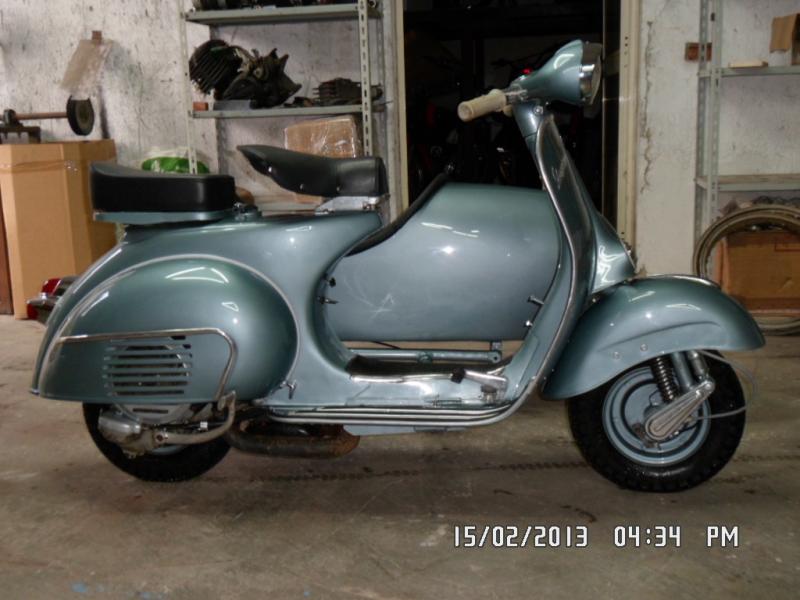

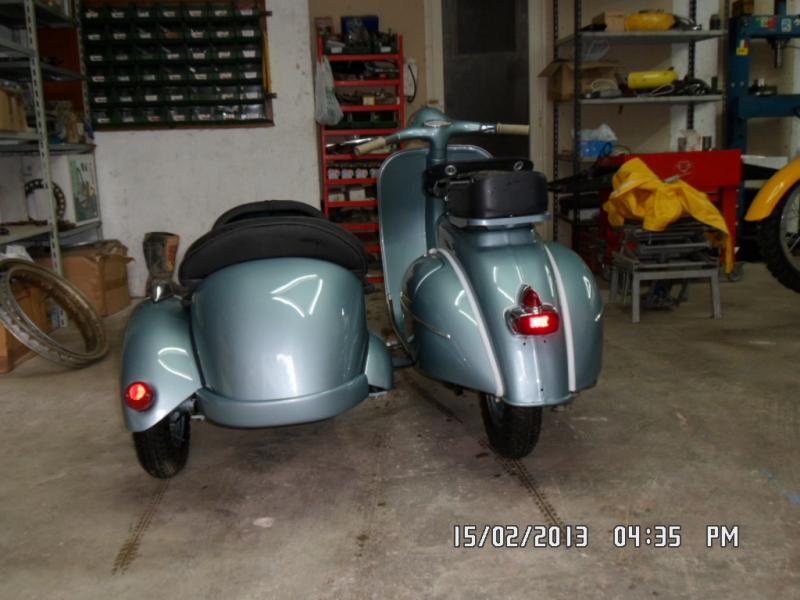

mago2t Inviato 15 febbraio 2013 - 16:14 Autore Share Inviato 15 febbraio 2013 - 16:14 Basta chiacchiere, ecco il mio trabiccolo finito Fatto primo collaudo, giretto di 3 km circa... una tragedia va dove dice lei, per non parlare della sensazione bruttissima di quando la vespa scende in un avvallamento e pensi che il side ti si mette a cappello.... e d'istinto giri a destra senza contare che non c'è più strada Per farla breve ci ho messo una buona decina di minuti per assefuefarmi a questo tipo di guida, e comunque praticamente sono andato a passo d'uomo! Scherzi a parte, guidare un side è un'arte, devi mettere da parte tutto quello che sai su una moto, perché le sensazioni di guida sono totalmente diverse. Il primo collaudo l'ho fatto con la mia dolce metà la prima cosa positiva è stata che il side è molto comodo anche se piccolino. La strada per raggiungere casa mia è una stradina comunale interna nei boschi ed è piena di buche e fango, eppure le sospensioni del side hanno lavorato benissimo, persino nelle buche secche non ha avvertito botte. Tra l'altro l'ho montato su silent block perché le molle messe in precedenza lo alzavano eccessivamente facendo abbassare troppo il muso davanti. Devo rifarle molto più basse. Comunque la ruota entra bene nel parafango e anche a fine corsa non tocca da nessuna parte. Il motore spinge bene il peso, senza incertezze e spunta anche in salita senza nessun problema. Veniamo ai lati negativi. la molla della sospenione del side è troppo morbida, anche da scarico non sta su del tutto, questo perché la forca in origine era di una gl ed io ho montato la molla vecchia della vbb con uno spessore, ma non va bene. Ci vuole quella della GL da 19 cm, che oltre ad essere della lunghezza giusta ha anche il filo più grosso. Se ricordate ne ho accorciata una per metterla sotto la Vespa e il comportamento sull'anteriore è cambiato decisamente. Il mozzo del side era vecchio è troppo ovalizzato, l'avevo rettificato ma non sono riuscito a portarlo ad un valore accettabile di cerchio e questo mi porta scompensi sui freni, e tirandolo di più la ruota risulta libera fino ad un certo punto e poi si frena, camminando in queste condizioni la moto tende a perdere precisione di guida, facendo andare il mezzo a destra e a sinistra. Ho messo un altro stop sul side invece del catarifrangetnte e ho creato in vtr il fanalino similvespa con un portalampada da Vespa. Se accendo le luci sembra un albero di natale ma di sicuro mi vedono anche di sera. Il volano del vespone stabilizzato con il suo rego ha una bella potenza e regge bene l'impianto. Il sedile l'ho fissato in basso con una grossa cerniera per poterlo catapultare in avanti. mentre il cuscino l'ho semplicemente bloccato con una reggetta avvitata direttamente sul fondo. Che dire di più... son contento di aver realizzato un piccolo sogno, in fondo senza spendere una fortuna. Spero che il post sia stato di Vostro gradimento e come al solito aspetto critiche consigli ecc.ecc. ciaooooooooooooooooooooo 0 Quote Link al commento Condividi su altri siti More sharing options...
