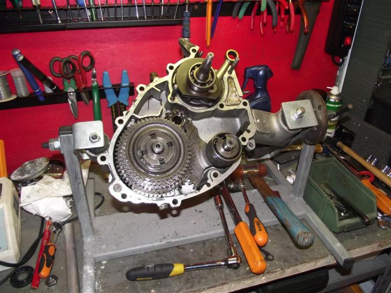

1) Supporto motore small girevole :

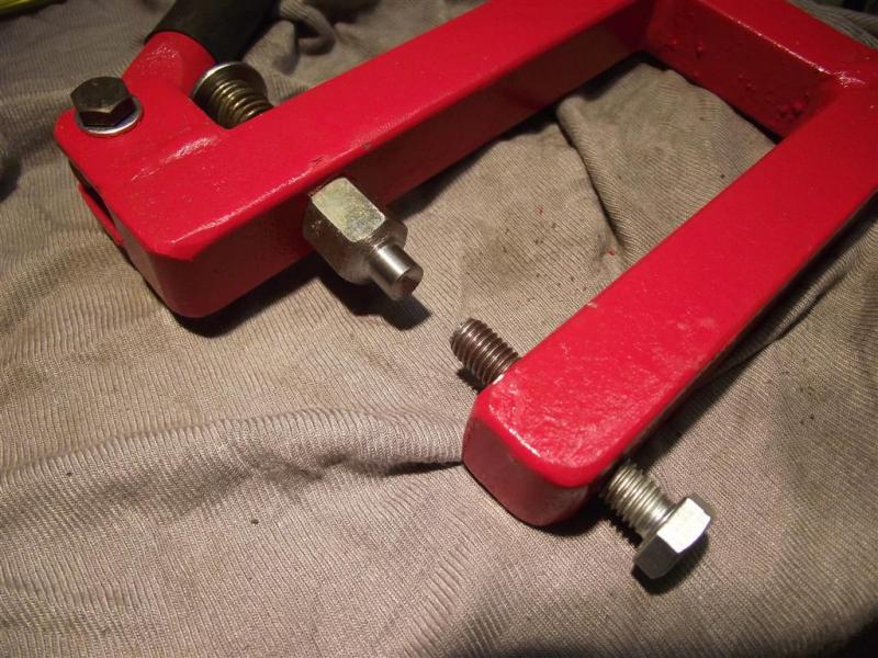

2) Ribattinatrice pedana con punzone inferiore zigrinato e punzone superiore concavo e sostituibile :

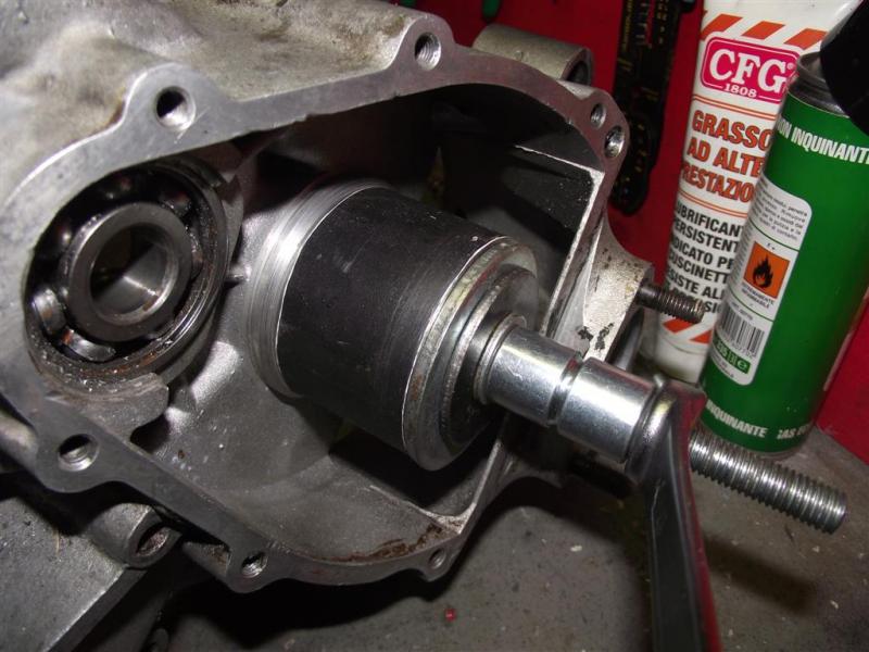

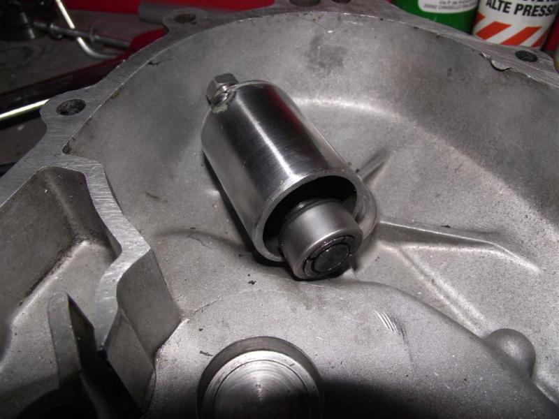

Io ho aperto solamente due motori Vespa , quello montato nella 50 special che ho acquistato e un'altro motore recuperato in giro ( quello che si vede in foto sopra ) da slimazzare.
In entrambi i motori quando li ho aperti il multiplo mi e' rimasto infilato nel carter come in foto , per estrarlo ho usato quel sistema che vedi qui sopra, poi magari sicuramente ce ne saranno altri, quel giorno mi e' venuto così.

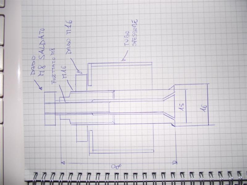

Ciao posso chiederti informazioni più dettagliate su questo estrattore? Alla fine della vite si vede una specie di plastica, cos'è? E questa si espande agganciando la gabbia a rulli?
grazie e complimenti per gli ottimi lavori!

Il fatto è che di solito il multiplo esce anche solo tirandolo con le mani...

Nei miei due motori i quadrupli erano inchiodati letteralmente , a tirarli con le mani neppure a parlarne , forse perche erano fermi da anni , non so , quello che ho capito parlando con gente che mette le mani sulla vespa da anni che interferenze e tolleranze nel motore ballano spesso.
Per quanto riguarda l'estrattore non esiste plastica anzi ho fatto un trattamento di indurimento casalingo del tutto, arroventando con un cannello a gas il tutto e poi ho immerso nell'olio infatti il metallo in testa a quel colore scuro appunto per quello.
Dentro scorre una vite M8 dalla cui testa ho ricavato un cono che scorre nella sede conica pure lei che fa allargare le zampe dell'estrattore.
Vi allego uno scarabocchio forse si capisce meglio, e' fatto come e' fatto non datemi il voto e' !!!

sarà fatto come è fatto, ma è pratico e intuitivo il suo utilizzo....... l'attrezzo specifico che si usa in piaggio è praticamente uguale....... lo so perchè è presente nel mio garage........piuttosto non so ho capito l'utilizzo dell'attrezzo per il quadruplo......

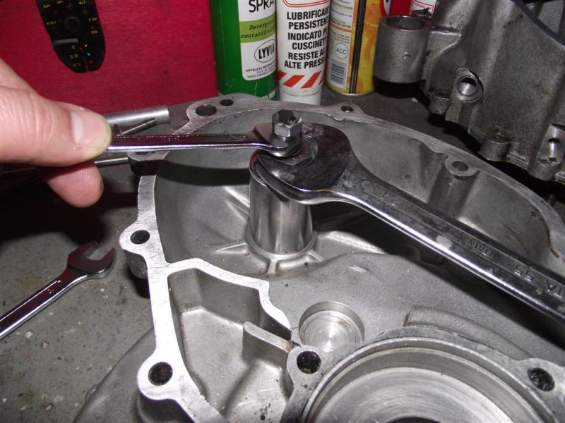

Molto semplicemente siccome non mi veniva via dai carter il quadruplo , ho messo due barre per crearmi un apoggio , poi ho realizzato quel "castello" con una chiave tieni fermo sopra la vite m10 che non giri mentre il dato m10 sopra il piatto di ferro lo avviti e funziona come un tirante, lo stessa procedura che si utilizza per tirare in sede cuscinetto l'albero motore utilizzando come spessore un tubo.
