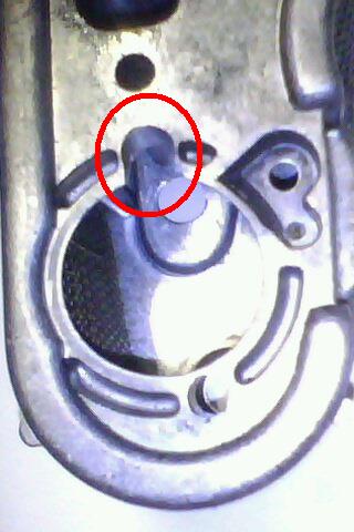

Tony.l Inviato 14 gennaio 2013 - 19:36 Share Inviato 14 gennaio 2013 - 19:36 2 m5x40 sono per il coperchio e una per il filtro. Vai in ferramenta con la vite del minimo e compri una molla che ci passi e la accorci con una tronchese. Oppure accorci la molla originale a un centimetro. 0 Quote Link al commento Condividi su altri siti More sharing options...
Echospro Inviato 14 gennaio 2013 - 20:05 MODERATOR Share Inviato 14 gennaio 2013 - 20:05 2 m5x40 sono per il coperchio e una per il filtro.Vai in ferramenta con la vite del minimo e compri una molla che ci passi e la accorci con una tronchese. Oppure accorci la molla originale a un centimetro. La stessa molla la fornisce Pinasco assieme al conetto. Il problema è che se occorre smontare il filtro va tolta la vite del minimo. Io con una semplice modifica al filtro (e al conetto) non tocco più questa vite e la sua regolazione. Gg 0 Quote Link al commento Condividi su altri siti More sharing options...
