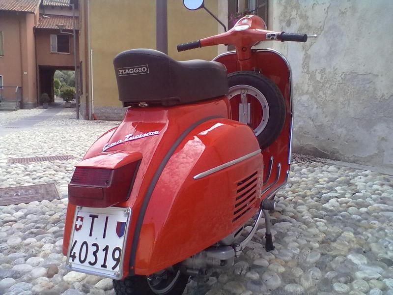

gae70 Inviato 10 gennaio 2013 - 17:01 Share Inviato 10 gennaio 2013 - 17:01 strano,io in quella che o allegato le foto targata svizzera,(però di provenienza italiana )e un 72 e il filtro era piccolo.. 0 Quote Link al commento Condividi su altri siti More sharing options...
