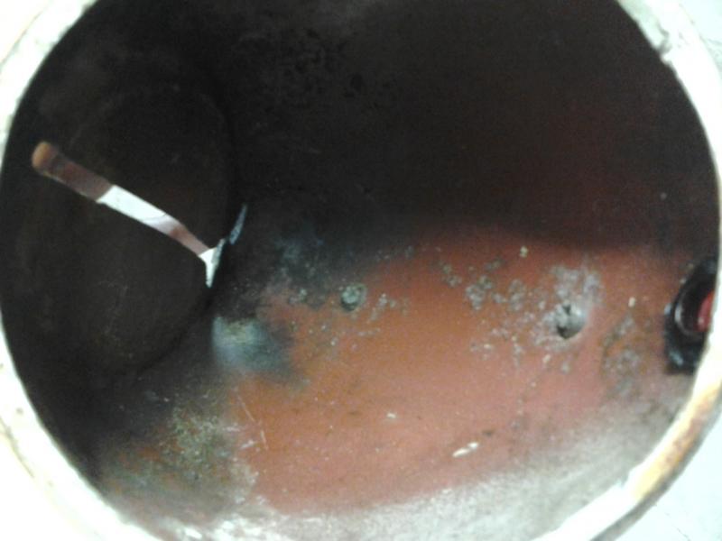

mastrovespina Inviato July 16, 2013 Autore Inviato July 16, 2013 (modificato) concordo con te una vespa cosi bella si merita un bel restauro!!!!!!!!! grazie per l'incoraggiamento!!! smontaggio iniziato e arrivano le prime foto/domande ringrazio anticipatamente chi vorrà intervenire: i lavori procedono a rilento un po per la mia poca manualità e anche perchè una volta dato lo sbloccante bisogna attendere che faccia effetto quindi sono passato dalla carrozzeria ai cerchi al manubrio a fasi alterne.. purtroppo mentre cercavo di svitare un dado del cerchio ha cominciato a girare su se stesso, ho guardato sotto e ho notato che si è dissaldato, ho pensato di saldarlo e poi provare a svitare, elettrodo normale o altro? passando al carburatore ho notato che le due viti della foto non sono uguali, qual'è quella giusta destra o sinistra?? Modificato Novembre 7, 2013 da senatore Ottimizzazione spazio. 0 Cita
cuorenevro1977 Inviato July 16, 2013 Inviato July 16, 2013 ti consiglio il Crc al posto dello svitol è molto più potente! Mi ha aiutato molto con 7-10 euro a bomboletta dovresti cavartela sono riuscito a smontare uno sterzo bloccato da tantissimi anni!!!!!!!! (Mi ringrazierai!!!!!) 0 Cita

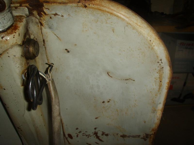

mastrovespina Inviato July 16, 2013 Autore Inviato July 16, 2013 (modificato) scusate continuo qua con le domande perchè non riuscivo a caricare le foto....per quanto riguarda la sella secondo voi di che colore è?? poi guardando lo scudo dove c'è la scritta vespa mi sono accorto che nella parte interna non si vedono i ribattini, è normale? in molte vespe che ho visto i ribattini erano lasciati a vista, potrebbe esser un segno che la vespa sia stata verniciata in quel punto oppure dalla fabbrica uscivano così quindi la vespa ha la sua vernice originale?? scusate per le troppe domande..... ti consiglio il Crc al posto dello svitol è molto più potente! Mi ha aiutato molto con 7-10 euro a bomboletta dovresti cavartela sono riuscito a smontare uno sterzo bloccato da tantissimi anni!!!!!!!! (Mi ringrazierai!!!!!) Grazie per il consiglio io stousando uno sbloccante della maurer... proverò il tuo infatti anche io oggi non sono riuscito a svitare i dadi che fissano il manubrio...il verso è normale giusto? antiorario per svitare?? Modificato Novembre 7, 2013 da senatore Ottimizzazione spazio. 0 Cita
cuorenevro1977 Inviato July 16, 2013 Inviato July 16, 2013 Il Crc è eccezzionale, quello che usi tu non è il max, come non lo è lo svitol se provi il crc non lo lasci più!!!!! Ti consiglio di stamparti il libretto e studiartelo un pò. Io purtroppo non ho molta esperienza in merito al modello cmq credo che vada in senso antiorario!!!!!! e i dadi passanti vanno bloccati da un lato e mossi dall'altro! Tranquillo che nulla è impossibile ti ci vuole solo un pò di pazienza la passione c'è !!!!! 0 Cita

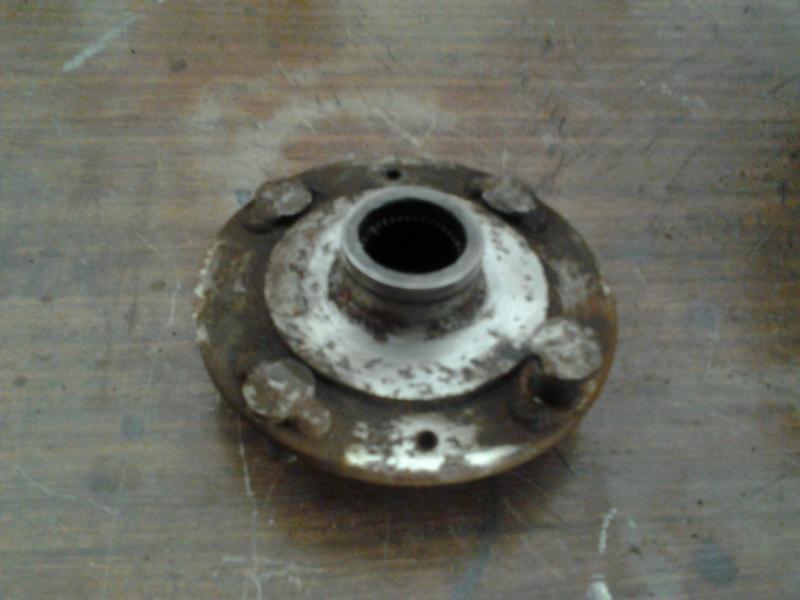

fireblade81rr Inviato July 24, 2013 Inviato July 24, 2013 io ho sempre saldato a filo i mozzetti ruote e cerchi senza problemi,se te l'hanno saldato ad elettrodo magari esagerando con lo spessore ci credo che hanno squagliato,perchè cambiare un pezzo che probabilmente trovandolo usato avrà prima o poi lo stesso difetto? per sbloccare bulloni inchiodati io uso wd40,lo lascia agire e poi prova a dare prima un colpetto come per stringere e poi allenti,a volte aiuta,eventualmente un paio di colpetti con martello sul dado,leggeri giusto per tentare di smuoverlo,se non viene sega il dado o trapana la vite,non sono comunissime ma dai ricambisti si trovano 0 Cita
mastrovespina Inviato July 24, 2013 Autore Inviato July 24, 2013 (modificato) io ho sempre saldato a filo i mozzetti ruote e cerchi senza problemi,se te l'hanno saldato ad elettrodo magari esagerando con lo spessore ci credo che hanno squagliato,perchè cambiare un pezzo che probabilmente trovandolo usato avrà prima o poi lo stesso difetto? per sbloccare bulloni inchiodati io uso wd40,lo lascia agire e poi prova a dare prima un colpetto come per stringere e poi allenti,a volte aiuta,eventualmente un paio di colpetti con martello sul dado,leggeri giusto per tentare di smuoverlo,se non viene sega il dado o trapana la vite,non sono comunissime ma dai ricambisti si trovano la saldatrice che ha usato era a filo ma secondo me non ha regolato bene e praticamente mezzo dado si è liquefatto.... certo che poi ha tenuto però mi ha sfeggiato il cerchio originale:frustate:adesso ho timore a portare anche il mozzo per paura che me lo rovini del tutto...magari ne cercherò un altro più attento....comunque grazie per le dritte, dopo ho cominciato anche io a fare come te..... purtroppo si impara solo sbagliando!!! se hai altri consigli sullo smontaggio fai pure... mi rimangono motore e forcella da tirare giù....... qualcuno potrebbe dirmi come fare per svitare queste due vitine che reggono la crestina sul fanale??? Modificato Novembre 7, 2013 da senatore Ottimizzazione spazio. 0 Cita

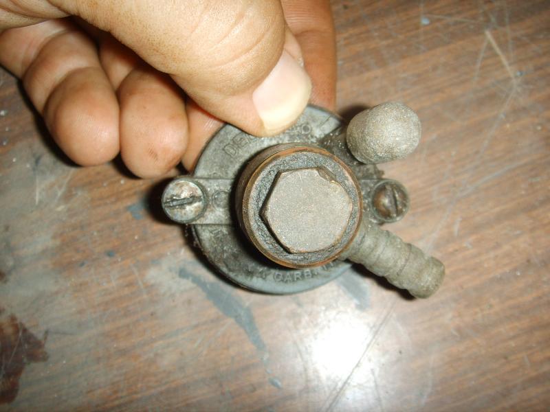

eleboronero Inviato July 24, 2013 Inviato July 24, 2013 http://www.scooterdepoca.com/public/schede/_CR%20Vespa%20VM1÷VN1.pdf 0 Cita
mastrovespina Inviato July 24, 2013 Autore Inviato July 24, 2013 http://www.scooterdepoca.com/public/schede/_CR%20Vespa%20VM1÷VN1.pdf grazie ma l'esploso lo avevo già consultato quello che volevo sapere è se si tratta di viti a stella o altro perchè nell'esploso c'è solo il riferimento numerico. poi a guardarle non riesco a capire che tipo di attacco sia... 0 Cita
