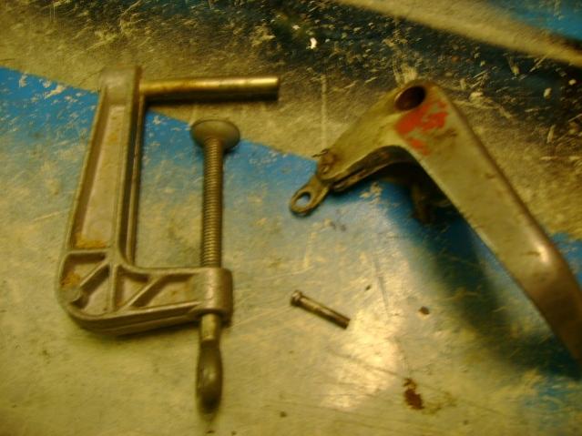

mastrovespina Inviato Settembre 19, 2013 Autore Inviato Settembre 19, 2013 Raga non riesco in nessun modo a tirare via il fermo che c'è sotto al pedale del freno posteriore, ho provato con sbloccante, spingendo dal basso anche se c'è veramente pochissimo spazio ma non si muove. Potreste dirmi come posso intervenire??? 0 Cita
kiwi Inviato Settembre 19, 2013 Inviato Settembre 19, 2013 usa un cacciaspine e batti, se non viene usa un morsetto (senza forare la pedana) e facendolo uscire dalla feritoia che si vede sul pedale 0 Cita
mastrovespina Inviato Settembre 19, 2013 Autore Inviato Settembre 19, 2013 usa un cacciaspine e batti, se non viene usa un morsetto (senza forare la pedana) e facendolo uscire dalla feritoia che si vede sul pedale [ATTACH=CONFIG]133349[/ATTACH] grazie....è che il cacciaspine non saprei da che parte usarlo perchè per poter tirare il perno, il pedale devo tirarlo tutto in giu e non mi rimane spazio...con il morsetto non ho provato, come lo metto? il mio è uno di quelli piccoli senza il prolungamento di ferro come il tuo della foto, spero ci stia...proverò!!! 0 Cita
fireblade81rr Inviato Settembre 19, 2013 Inviato Settembre 19, 2013 un consiglio,una scaldata con pistola termica (phon da carrozziere) o una sfiammata con cannello e poi un bicchiere d'acqua versato sopra a volte aiuta con un minimo di dilatazione termica si distaccano le superfici,qualche volta al posto dell'acqua ho usato del wd40 in modo che oltre a raffreddare riuscisse pian piano a sbloccare 0 Cita
mastrovespina Inviato Settembre 22, 2013 Autore Inviato Settembre 22, 2013 raga ho provato a scaldare con la pistola termica, poi sblocante con relativa fumata, ma niente....il pernetto non si è mosso di un centimetro!!!! neanche dopo martello e giraviti in tutte le posizioni del camasutra 0 Cita
