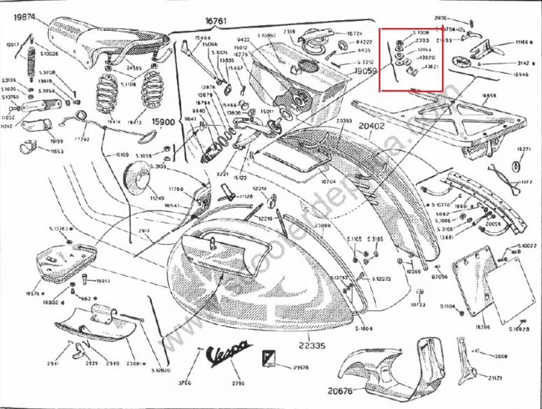

La leva aria per vm1-2 ha la testa arrotondata e non triangolare (come la vl1) e la tua mi sembra (se vedo bene) corrisponda a quella dell'esploso.
Il codice ricambio della leva per vm1 e vm2 è il medesimo e nella vm1 la leva è brunita o meglio fosfatata come i bulloni del motore (anche se negli aftermarket la trovi zincata o qualcuno la fa cromata)... questo da 2 visioni dirette di vespe non restaurate (su di una solo l'acido muriatico la ha fatta ritornare chiara .... e se ricordo bene è l'unica sostanza che leva una fosfatazione) ... ovviamente è possibile che le leve siano state cambiate ma sembra improbabile
