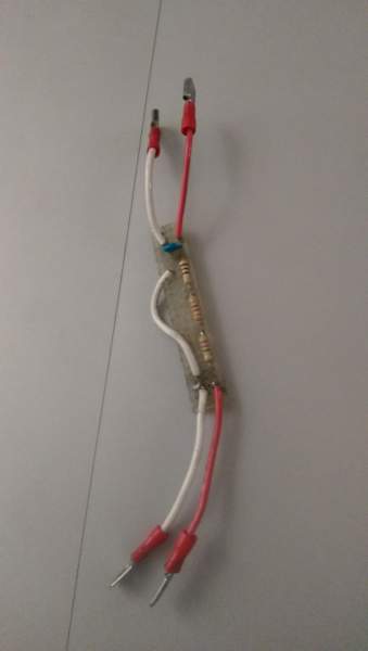

PISTONE GRIPPATO Inviato Gennaio 23, 2013 Inviato Gennaio 23, 2013 Oggi sono finalmente riuscito a costruirmi il mio primo ritardatore di accensione. Ho comprato un condensatore da 2,2 Microfarad ed alcune resistenze di vari valori Alla fine dopo varie prove e venuto fuori un prodotto che ha le seguenti caratteristiche Condensatore del valore citato, 1 resistenza da 220 + una resistenza da 27 + una resistenza da 10 ohm.per un totale di 257ohm Morale piatto fase regolato a 23 gradi fissi se utilizzato senza ritardatore. La fase si sposta a 20 gradi quando monto il ritardatore al minimo per arrivaregradualmente a a 15 gradi a 7000 giri. Il tutto è stao installato sun un motore Polini 210 lamellare con collettore Malossi e carburatore da 30PHBH e marmitta MdM 1 Cita
motoracer15 Inviato Gennaio 23, 2013 Inviato Gennaio 23, 2013 Oggi sono finalmente riuscito a costruirmi il mio primo ritardatore di accensione.Ho comprato un condensatore da 2,2 Microfarad ed alcune resistenze di vari valori Alla fine dopo varie prove e venuto fuori un prodotto che ha le seguenti caratteristiche Condensatore del valore citato, 1 resistenza da 220 + una resistenza da 27 + una resistenza da 10 ohm.per un totale di 257ohm Morale piatto fase regolato a 23 gradi fissi se utilizzato senza ritardatore. La fase si sposta a 20 gradi quando monto il ritardatore al minimo per arrivaregradualmente a a 15 gradi a 7000 giri. Il tutto è stao installato sun un motore Polini 210 lamellare con collettore Malossi e carburatore da 30PHBH e marmitta MdM hey hey questa mi interessa! come si assemblano e dove vanno collegati? ci spieghi con qualche foto perfavore? 1 Cita

PISTONE GRIPPATO Inviato Gennaio 24, 2013 Autore Inviato Gennaio 24, 2013 Quindi parti a 20° per arrivare in curva lineare a 15° a 7000 rpm?Quali migliorie hai rilevato a livello di prestazioni? Hai dovuto ricarburare? Che rapporti usi? Gg Non ho fatto io il motore, me lo hanno portato per la carburazione e la ,messa a punto. I rapporti sono cambio del 200 integrale e caampana primaria DD malossi 23 64 I vantaggi sono ai bassi si comporta come con l'anticipo fisso quindi buoni agli alti non plafona ed allunga. Se tu settassi un motore con anticipo fisso a 15 perderesti sotto senza rischi ad al ti regimi se tu lo settassi fisso a 20 avresti buoni bassi ma plafonerebbe e surriscalderebbe agli alti. Così prendi 2 piccioni con una fava..... Ciao 0 Cita

PISTONE GRIPPATO Inviato Gennaio 25, 2013 Autore Inviato Gennaio 25, 2013 Ecco lo schema, è fatto a mano libera ma si dovrebbe capire 0 Cita
motoracer15 Inviato Gennaio 25, 2013 Inviato Gennaio 25, 2013 Ecco lo schema, è fatto a mano libera ma si dovrebbe capire[ATTACH=CONFIG]123027[/ATTACH] quindi niente diodi? Va interposto tra centralina e statore? Per quanto sia ignorante, immagino che siano i fili verde bianco e rosso che vengono dallo statore..... quello verde dello spegnimento che arriva dalla chiave non centra nulla vero? 0 Cita

PISTONE GRIPPATO Inviato Gennaio 25, 2013 Autore Inviato Gennaio 25, 2013 quindi niente diodi? Va interposto tra centralina e statore? Per quanto sia ignorante, immagino che siano i fili verde bianco e rosso che vengono dallo statore..... quello verde dello spegnimento che arriva dalla chiave non centra nulla vero? Putroppo non sono esperto di elettronica, questo bagaglio l'ho copiato pari pari da uno acquistato tempo fa da un utente del forum, ho solo imparato che cambiando il valore della sommatoria delle resistenze aumento il ritardo sia in gradi al minimo che in progressione. Ad esempio con una sommatoria di resistenze di 247 anzichè 257 il ritado a 7000 giri è di circa 2 gradi in meno. Posso dire che sono due anni che lo uso ed ha già funzionato correttamente per circa 20000 km e che sta ancora funzionando perfettamente senza problemi quindi a mio avviso è affidabile. Di più non vi posso dire perchè non lo Ciao a tutti 0 Cita
volumexit Inviato Gennaio 25, 2013 Inviato Gennaio 25, 2013 Putroppo non sono esperto di elettronica, questo bagaglio l'ho copiato pari pari da uno acquistato tempo fa da un utente del forum, ho solo imparato che cambiando il valore della sommatoria delle resistenze aumento il ritardo sia in gradi al minimo che in progressione.Ad esempio con una sommatoria di resistenze di 247 anzichè 257 il ritado a 7000 giri è di circa 2 gradi in meno. Posso dire che sono due anni che lo uso ed ha già funzionato correttamente per circa 20000 km e che sta ancora funzionando perfettamente senza problemi quindi a mio avviso è affidabile. Di più non vi posso dire perchè non lo Ciao a tutti Il diodo con il condensatore servono per fare una specie di pompa di carica che piu o meno raddoppia la tensione che arriva alla bobina dal verde. Personalmente quella parte di circuito non la userei, di sicuro riduce la vita della bobina, in quanto la fa lavorare ad una tensione che potrebbe essere troppo grande. Se a qualcuno interessa capire meglio come fa ad aumentare la tensione sul verde, la settimana prossima vedo di buttar giù qualche forma d'onda. VOl. 0 Cita
